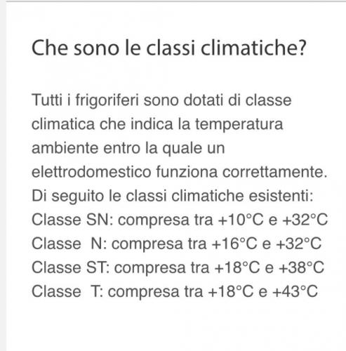

Cb Anche io sto combattendo
ora che sono tornato ho messo a 220v
ed ho temp ( verificate 2 ore fa’ ) congelatore -15/-17 , frigo 5,3 , ti premetto frigo vuoto , a gas ho avuto temperature assurde le quali mi hanno fatto scattare alcuni santi giornalieri , premesso ciò io ora che mi sono accertato che a 220 va bene punterò sul gas e per prima cosa cambierò questo
http://www.giordanobenicchi.it/...
una volta cambiato mi dedicherò al bruciatore con cambio ugello e vediamo come andrà
comunque quello nuovo uguale come litri ai nostri è questo
Eccolo
https://accessoricampershop.com...
ed ha questa sigla SN
Inerente la trasformazione da tri a quadrivalente la spesa della trasformazione
che alletta indubbiamente ,
non è in linea sia sulla vetusità del ventennale frigo che del suo valore
insomma costa troppo per un frigo ormai  da collezione ( verifica la guarnizione
bassa dello sportello , la troverai incartapecorita e ti potrebbe non aderire
da un giorno all’altro ) comunque tratta quella guarnizione sempre con olio
di vaselina gli allunghi la vita a quella povera gomma ( ovvio questo è un mio pensiero personale che non deve influire su comportamenti e decisioni altrui )
Modificato da flavius67 il 15/08/2018 alle 21:59:13
