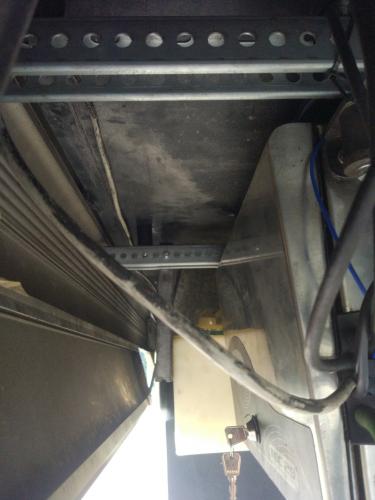

Inserito il 30/08/2018 alle: 15:12:59
Ciao sono a buon punto con l'installazione del tec29 vorrei qualche parere tecnico:
ho installato il serbatoio sulla sinistra invece che sulla destra a 5/6cm di distanza, può comportare qualche problema di sicurezza?
Nel pianale, visto che mi rimane del materiale fonoassorbente con lamina in alluminio, mi conviene installarlo sia a protezione sia per la rumorosità?
Devo installare il tappo del serbatoio, secondo voi è possibile installarlo nella bandella laterale di alluminio per non passare dal Gavone? Un minimo di pendenza c'è l'ho, l'unica difficoltà che potrei avere è per via di una curva abbastanza stretta che devo fare col tubo che collega serbatoio a tappo.
Allego due foto dell'installazione, cosa ne pensate?
Naturalmente per incasinarmi l'installazione ho fatto tutto senza rimuovere la bandella laterale e senza creare l'apertura di ispezione!

Inserito il 30/08/2018 alle: 15:22:56
In risposta al messaggio di rastafox del 30/08/2018 alle 15:12:59
Ciao sono a buon punto con l'installazione del tec29 vorrei qualche parere tecnico: ho installato il serbatoio sulla sinistra invece che sulla destra a 5/6cm di distanza, può comportare qualche problema di sicurezza? Nel
pianale, visto che mi rimane del materiale fonoassorbente con lamina in alluminio, mi conviene installarlo sia a protezione sia per la rumorosità? Devo installare il tappo del serbatoio, secondo voi è possibile installarlo nella bandella laterale di alluminio per non passare dal Gavone? Un minimo di pendenza c'è l'ho, l'unica difficoltà che potrei avere è per via di una curva abbastanza stretta che devo fare col tubo che collega serbatoio a tappo. Allego due foto dell'installazione, cosa ne pensate? Naturalmente per incasinarmi l'installazione ho fatto tutto senza rimuovere la bandella laterale e senza creare l'apertura di ispezione!
Il tappo sulla bandella è comodo... purché collegato ad un tubo abbastanza grosso e che non faccia curve strane... che se no per riempire quei pochi litri devi erogare benzina piano piano e quindi la comodità si riduce.
Poi tieni presente che di solito il tappo è piano mentre la bandella è curvata per cui frontalmente nessun problema estetico macse ti metti molto di lato al camper, vedi questo:
