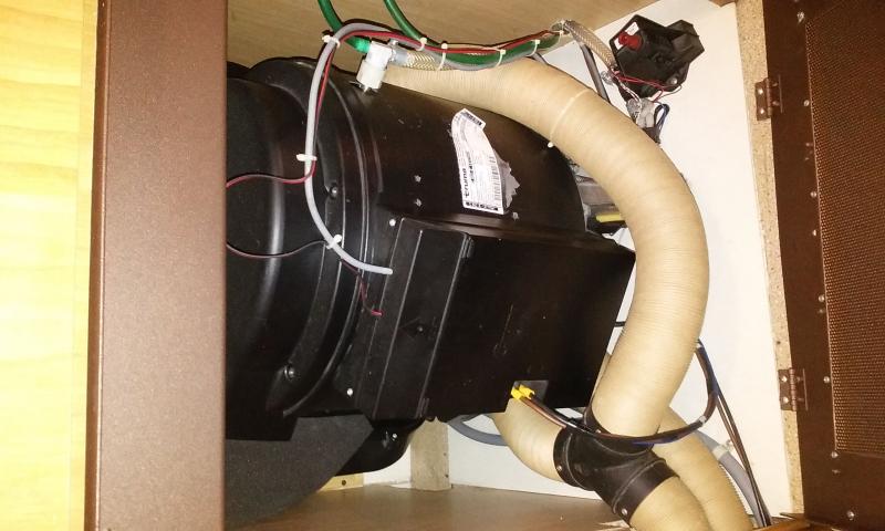

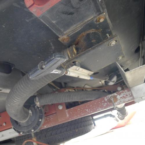

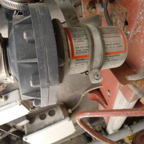

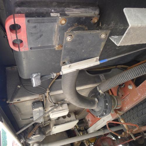

Anch'io le vedo ..qualche anima pia che mi dica che maceratore prendere e come metterlo...grz
Sul mio hanno montato un maceratore Tecma credo che quello Osculati sia molto simile,
in foto come montarlo
Laikista x passione
Modificato da Robir il 10/09/2018 alle 13:07:12

Sul mio hanno montato un maceratore Tecma credo che quello Osculati sia molto simile, in foto come montarlo
Grazie Robir, per capire quando scarichi accendi il maceratore, tiri la valvola rossa e scarichi...giusto?
Quella leva che apre una ghigliottina lunga posso chiedere invece cosa apre?
Volevo inserire un qualcosa che apra prima le nere e poi le grige in modo che le seconde lavino il tutto...unico dubbio in questo caso è capire dove metterlo perche troppo lontano ho paura che di inverno si geli....

Grazie Robir, per capire quando scarichi accendi il maceratore, tiri la valvola rossa e scarichi...giusto? Quella leva che apre una ghigliottina lunga posso chiedere invece cosa apre? Volevo inserire un qualcosa che apra
questa la procedura, si apre la gligliottina rossa, s'accende il maceratore,si apre il rubinetto lungo il tubo di scarico,
la leva è la prolunga della leva originale scarico nere manuale

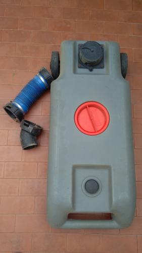

Portacacca da passeggio
smileysmileysmiley
Nandsmiley

Portacacca da passeggio Nand
Nando ringrazio,lho avuta sul vecchio camper, ma anche no...
dopo consulta con il mio tecnico ho deciso di sostituire il wc con un cs200 a cassetta che completo mi viene 490 piu 250 per montarlo...in sostanza abbandono il nautico tanto io libera nn ne faccio o poca e il camper stara con me almeno ancora 7 anni....postero foto del lavoro foste interessati...

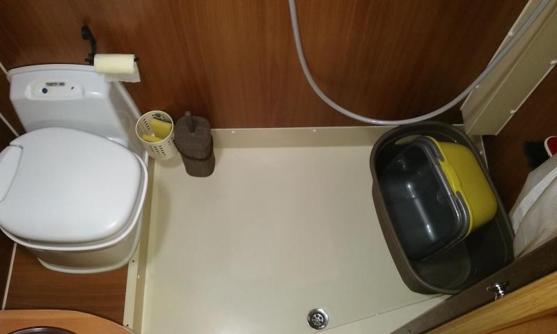

Inserito il 10/09/2018 alle: 23:19:54

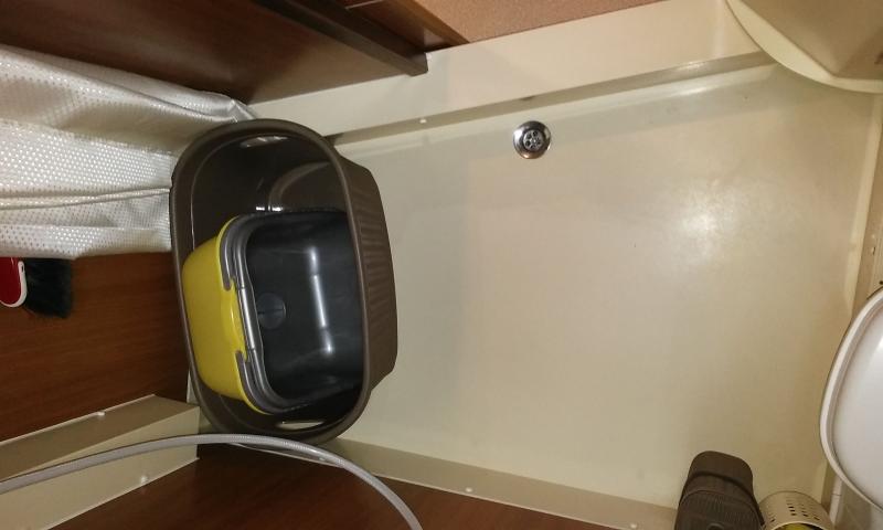

ronza75
ronza75
02/09/2012 2417
Inserito il 10/09/2018 alle: 23:24:37
In risposta al messaggio di ilaraya78 del 10/09/2018 alle 23:19:54
Più o meno così
Si esatto. Il piano appoggerà  sul piano gia esistente e verra bloccato...nn so come ma me lo faro dire...
Più o meno così
E stato rifatto?
e quasi bello come quello del mago

Inserito il 11/09/2018 alle: 18:43:21
Più o meno così
Ci vuole una panoramica dritta per fare un paragone con il wc più bello D’italia Ed esprimere un giudizio wink

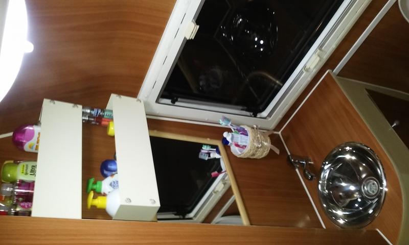

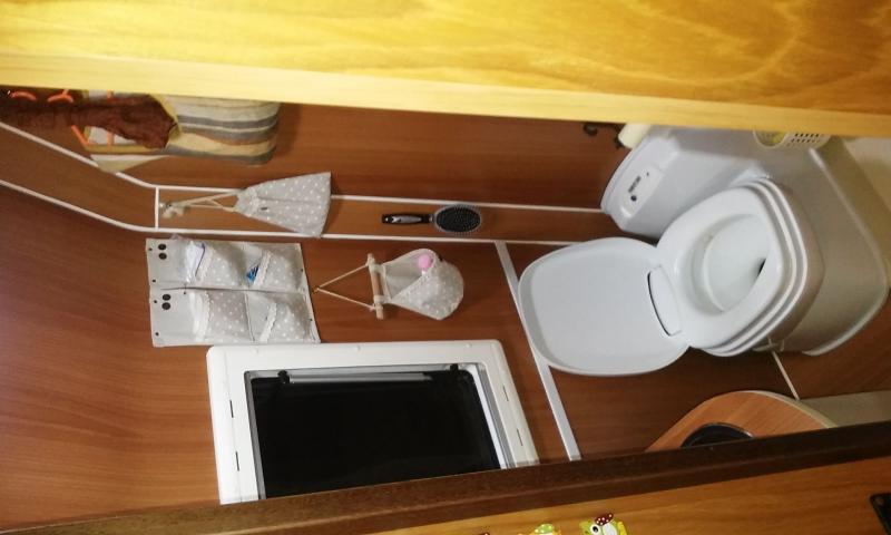

Inserito il 11/09/2018 alle: 20:49:58
In risposta al messaggio di nando 2 del 11/09/2018 alle 17:55:30
E stato rifatto? e quasi bello come quello del mago Nando

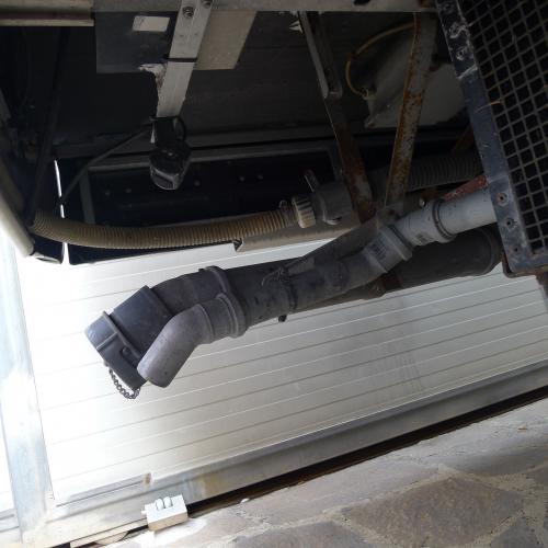

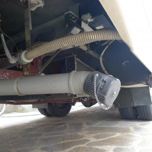

Buona sera Nando, grazie troppo gentile. Sì, completamente ( anche a causa del piatto doccia crepato). Io preferisco la cassetta, inoltre tra il termoformato e serbatoi vari, ho tolto manutenzione e peso. Comunque il maceratore, lo trovo molto funzionale e pratico. Allego qualche foto.
