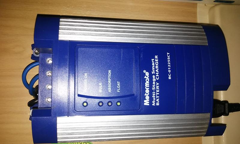

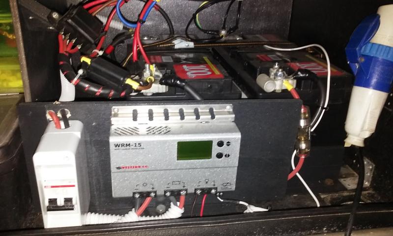

Ho aggiunto le foto della combi, il caricabatterie da 25ah e delle batterie cellula inserite nel gavone passante. Il mio è un ecovip 600 classe 1995 cool.

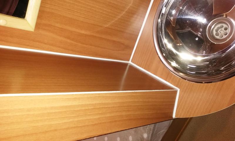

08/06/2014 127
Inserito il 11/09/2018 alle: 22:55:42
Ciao Flavio, grazie per i complimenti. Dopo averlo provato su un Burstner con successo, l ' ho replicato sul laika. È alluminio con spessore 20 decimi se non ricordo male, i bordi saldati internamente a tig e all esterno a filo. Verniciatura elettrostatica a 2 mani con cottura a 180 gradi. Imbutitura sulle pilette di scarico e canalina laterale ( il rialzo vicino alla porta) ispezionabile per l impiantistica. Con qualche accortezza è eterno, al massimo puo' graffiarsi se la signora indossa i tacchi, ma noi in camper non indossiamo mai le scarpe.laugh inoltre è leggerissimo.

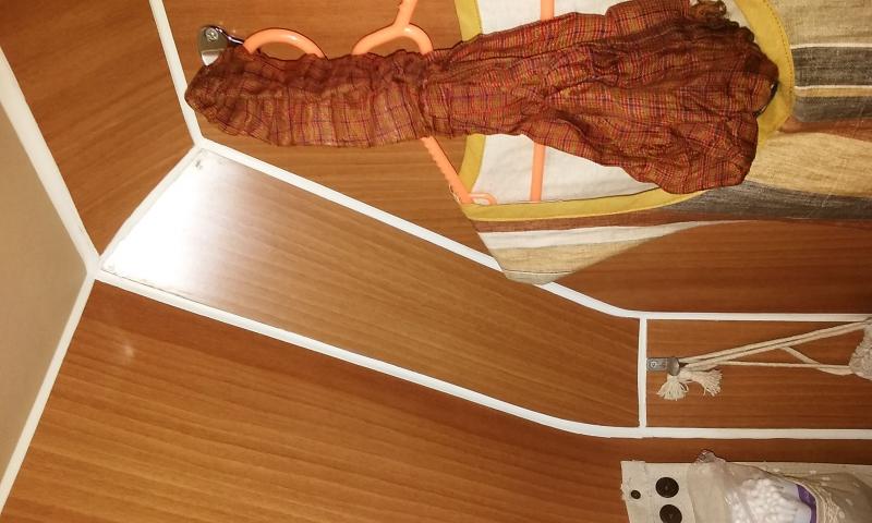

In risposta al messaggio di ilaraya78 del 10/09/2018 alle 23:19:54
Più o meno così
Complimenti bel lavoro yes
per curiosità che materiale hai usato per il rivestimento pareti, le giunture sono sigillate con sika ?

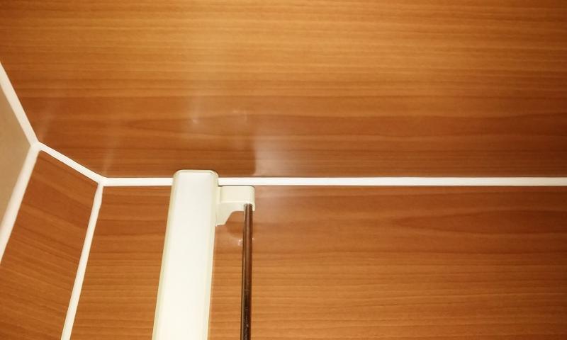

Inserito il 12/09/2018 alle: 10:15:53
In risposta al messaggio di Robir del 12/09/2018 alle 10:07:16
Complimenti bel lavoro per curiosità che materiale hai usato per il rivestimento pareti, le giunture sono sigillate con sika ?
Buon giorno Robir, grazie. Ho usato per rivestire le pareti i fogli di laminato o formica se preferisci. Incollati con un prodotto simile al bostik, professionale ma ora mi sfugge il nome. Per la sigillature multifiss, mi sono trovato sempre molto bene. Per l incollaggio puro invece uso il kent.IMG-20180827-WA0080.jpegIMG-20180827-WA0078.jpegIMG-20180827-WA0076.jpeg

Inserito il 12/09/2018 alle: 13:35:18
In risposta al messaggio di ilaraya78 del 12/09/2018 alle 10:15:53
Immagginavo che avevi usato laminato di formica, ottima scelta, pulito e regolare nelle sigillature yes
ottima la scelta del piatto doccia,un amico l'ha fatto in inox su un Arca ma esteticamte meglio il tuo
se mi permetti un osservazione, nel vano batterie farei 2 prese d'aria con griglia ( una alta e una opposta in basso )

In risposta al messaggio di ilaraya78 del 11/09/2018 alle 21:04:58
Ciao Ilaraya, ma quello che vedo è un magnetotermico sulla linea continua?
