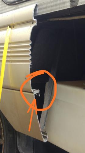

Eccomi verso una nuova avventura, montato il tec 29 ora è il momento di tagliare il fascione per creare lo sportello necessario alla manutenzione e regolazione del gioiellino. non avendo ricevuto dritte mi sto arrangiando.
Primo step costruire una guida in ferro da montare in modo da farmi fare un bel taglio dritto in opera, e non deve essere invasiva in futuro! Eccola!
Io lavorerei con bandella smontata
comunque se hai mano ferma viene bene
ma ci vai di frullino/flessibile oppure con seghetto
elettrrico? Weeeee okkio alla parete ,metti una lastra di acciaio come salvaguardia eventuali perdite di controllo

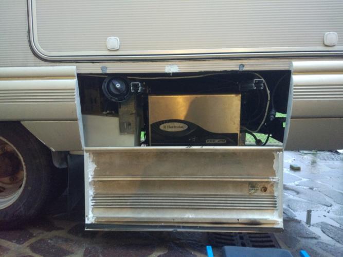

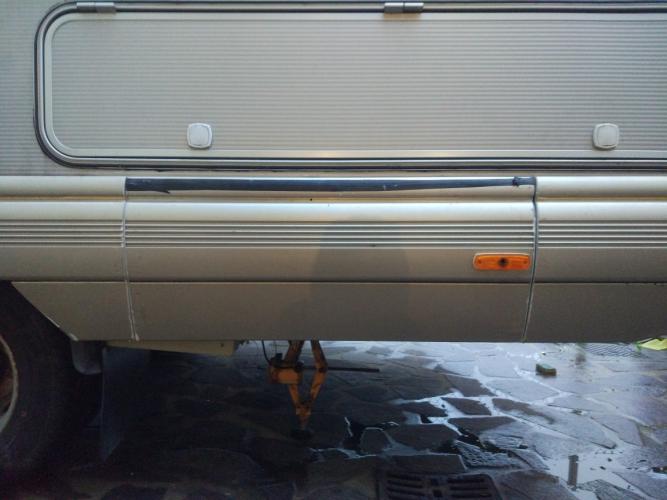

altrea: il taglio in opera del fascione è stato abbastanza semplice ho usato sia il segretos alternativo sia il flessibile. Al momento sono in attesa che arrivino gli stampi porta serratura e il lavoro sarà finito!
Lo sportello è rimovibile semplicemente in modo da facilitare la manutenzione e scopre anche il tappo del serbatoio!
Non è perfetto ma mi piace (non fatte caso al nastro nero che è lì per aiutare l'indurimento in posizione corretta del terostato)IMG_20181124_163641-1152x864(1).jpgIMG_20181124_163548-1152x864.jpg

Metti piccoli rivetti come li ha messi la laika sul gavone originale , ne bastano 3 per ogni terminale quindi 12 rivetti in totale , danno rigidità alla bandella anche se da quanto ho visto hai usato il Sika per fermare terminale con bandella ma l’insieme danno un lavoro più fatto a regola d’arte
rastafox
rastafox
04/02/2005 318
Inserito il 24/11/2018 alle: 22:30:04
Nelle mie bandelle non ci sono rivetti se non nei prezz riparati nel tempo!
si ho messo sika, e in abbondanza, tenendo conto che il tutto rimane nascosto ho anche esagerato!
In una gola di alluminio del fascione in corrispondenza di un giro sul terminale laterale ho inserito un tappo a espansione in plastica che con la vitina messa sul lato tiene tutto fermo!
