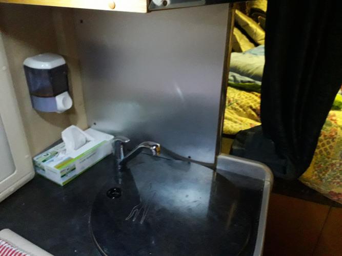

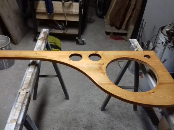

IMG-20181202-WA0003.jpgsi procede....

Ciao, dalla foto mi sembra di capire un top del lavabo bagno yes

Esatto...
Cavolo saliamo di livello Mago...

Si procede e pure alla grande yes
multistrato Marino ?

Si procede e pure alla grande  multistrato Marino ?
E un multistrato di abete ma nn so se Marino, me l'ha dato un ragazzo falegname che lo usa x cucine, chiaramente verniciato tinta rovere più fondo di trasparente.

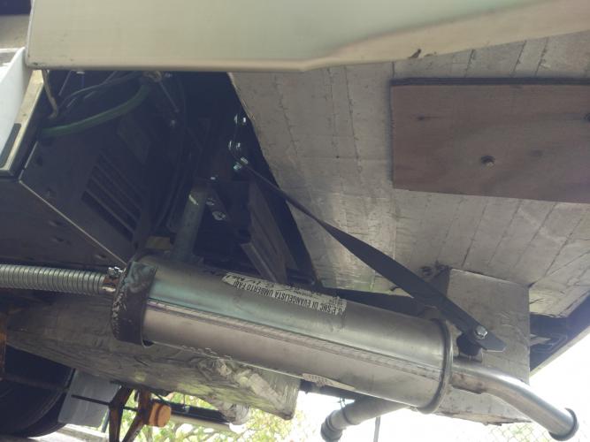

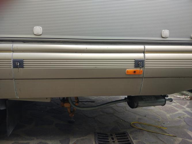

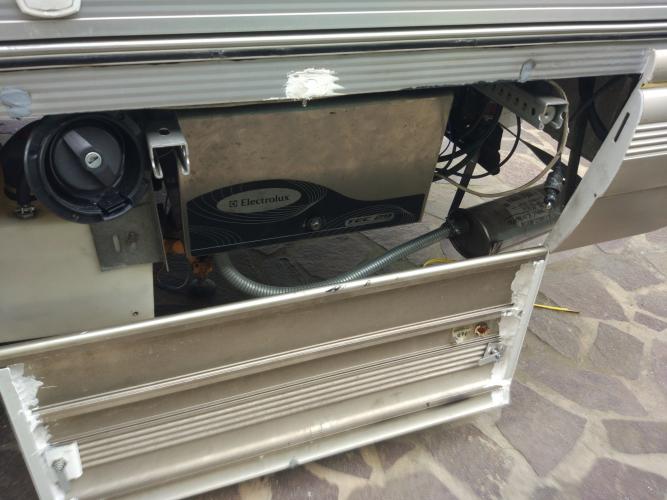

Invece c'era conclusione del mio lavoro istallazione delle serrature e istallazione della marmitta
IMG_20181201_142603-3456x2592.jpgIMG_20181201_142532-3456x2592.jpgIMG_20181201_142620-3456x2592.jpg

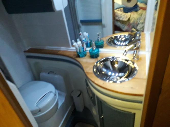

Non è come quello del mago, ma sono soddisfatto...domani ritiro le sedute e poi vi posto una foto di insieme..
