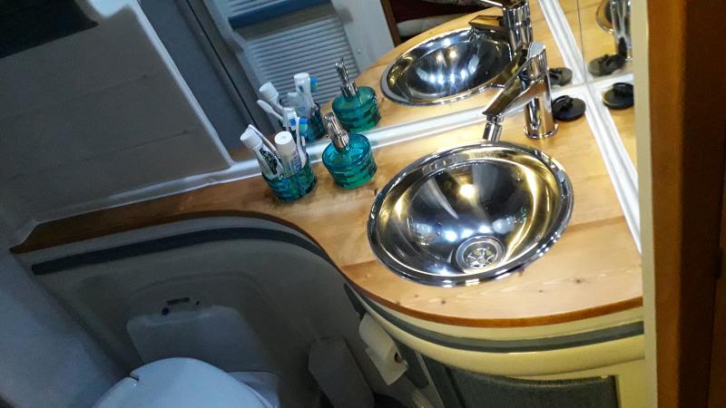

Ciao, dalla foto mi sembra di capire un top del lavabo bagno o.t. da venerdi sono ritornato camperista con un Laika Kreos 3003

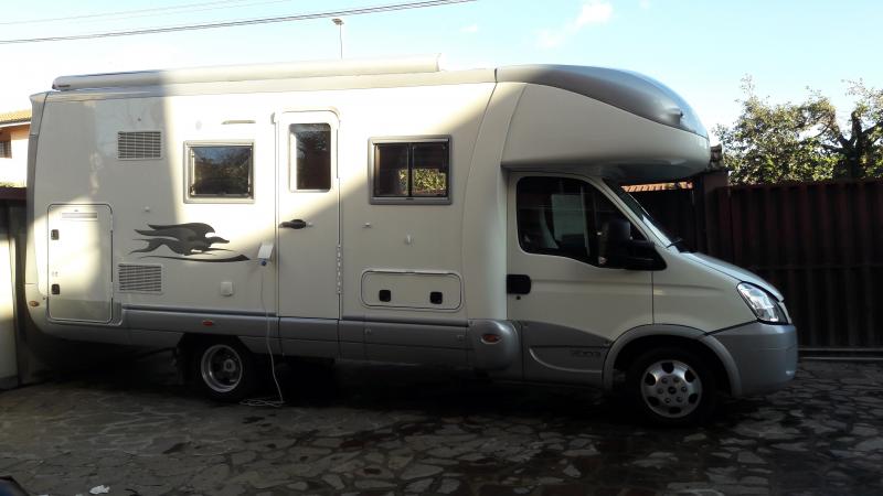

Ciao Nando,
eccolo appena lavato smiley
Laikista x passione
