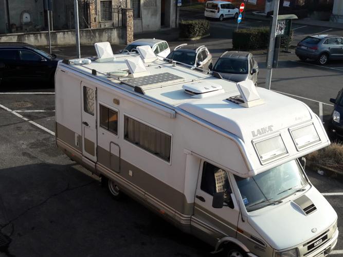

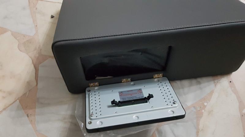

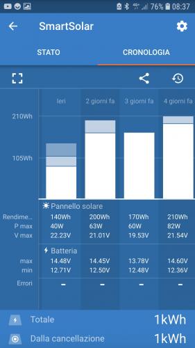

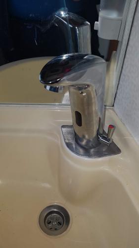

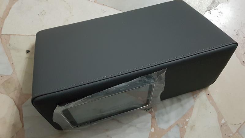

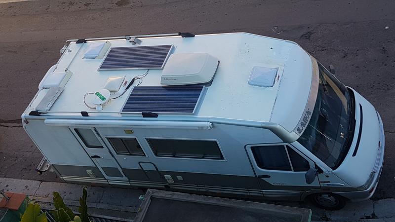

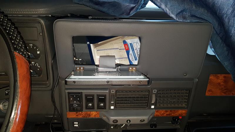

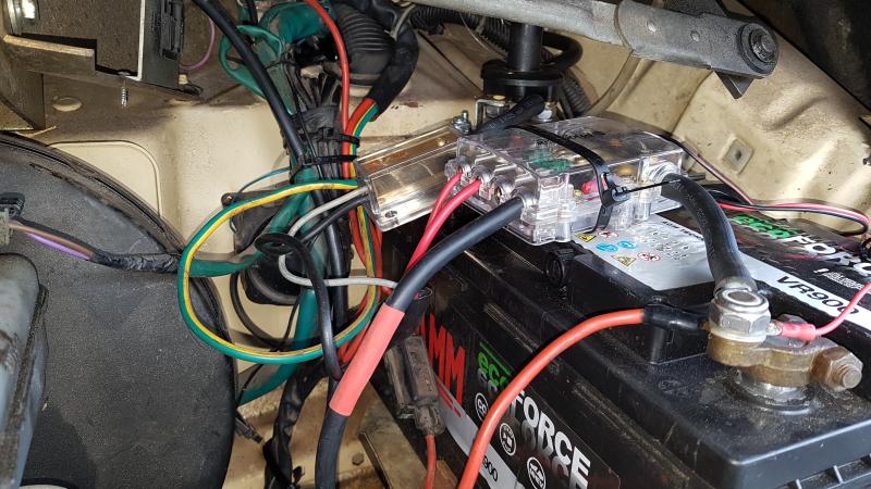

Ecco qualche ultima modifica!

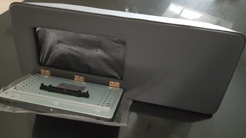

mobiletto radio con monitor da 7"
Rubinetto infrarossi nel bagno

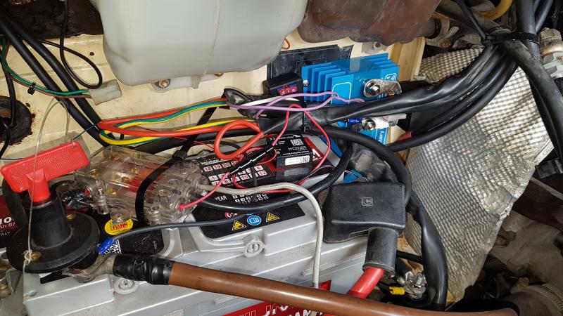

Impianto elettrico vano batterie
Pannelli solari per 300w totali + regolatore Victron energy

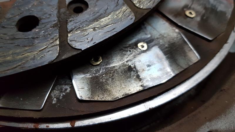

Ma anche qualche disgrazia dopo solo 89000 km e 20 anni di vita...

per la frizione non la chiamerei disgrazia ma " fortuna" di esserti accorto in tempo,
sul mio ex a 700 km da casa di domenica si era sgabbiato il cuscinetto reggispinta del volano, sono riuscito a tornare e sistemare

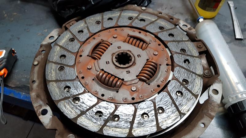

Inserito il 02/02/2019 alle: 11:17:30

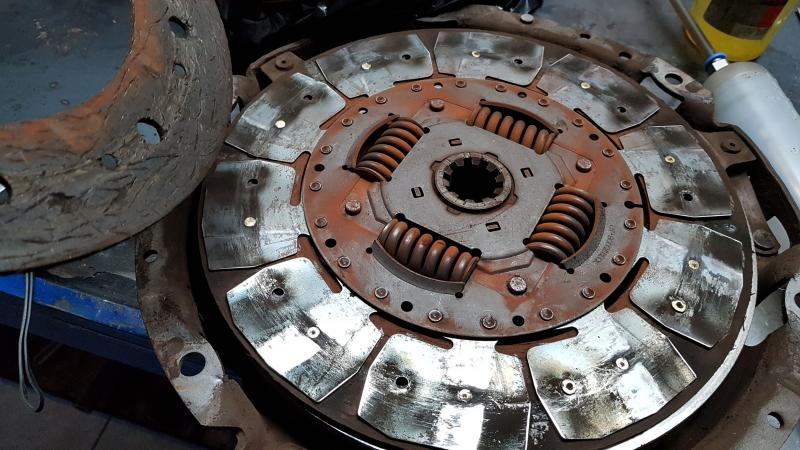

La prima volta mi è sceso improvvisamente il pedale della frizione ed invece di staccare in alto ha iniziato a staccare in basso.
pensavo ad un registro automatico, invece spostando il mezzo di fronte a casa non riuscivo più a staccare la frizione.
L'ho registrata, fatti un po' di km e tutt'un tratto è ri-scesa, e poi a seconda della guida staccava in alto, poi in basso... Un'altalena.
Terrorizzato l'ho portata su consiglio di un amico, che lavora per un importante grossista di ricambi, da un meccanico di lunga esperienza su motori di mezzi da lavoro, che con mia grande sorpresa era anche un vicino di casa che conoscevo da quando ero ragazzo!!
Comunque, sostituita la frizione, paraolio volano, ingrassato tutto.
E con l'occasione ho fatto montare il kit alternatore di Giordano Benicchi, e lui mi ha costruito la staffa-galoppino che non si trova in Diavia. (Era abituato a modifiche del genere perché modificava macchine da rally per alcuni suoi amici)!
Il problema maggiore però lo ho avuto nel reperire la cinghia 4 gole pk1340/1345. Alla fine ho risolto io tagliando 2 gole da una 6pk.

Inserito il 02/02/2019 alle: 12:09:16
In risposta al messaggio di Mec1 del 02/02/2019 alle 11:17:30
La prima volta mi è sceso improvvisamente il pedale della frizione ed invece di staccare in alto ha iniziato a staccare in basso.  pensavo ad un registro automatico, invece spostando il mezzo di fronte a casa non riuscivo
più a staccare la frizione. L'ho registrata, fatti un po' di km e tutt'un tratto è ri-scesa, e poi a seconda della guida staccava in alto, poi in basso... Un'altalena.  Terrorizzato l'ho portata su consiglio di un amico, che lavora per un importante grossista di ricambi, da un meccanico di lunga esperienza su motori di mezzi da lavoro, che con mia grande sorpresa era anche un vicino di casa che conoscevo da quando ero ragazzo!! Comunque, sostituita la frizione, paraolio volano, ingrassato tutto. E con l'occasione ho fatto montare il kit alternatore di Giordano Benicchi, e lui mi ha costruito la staffa-galoppino che non si trova in Diavia. (Era abituato a modifiche del genere perché modificava macchine da rally per alcuni suoi amici)! Il problema maggiore però lo ho avuto nel reperire la cinghia 4 gole pk1340/1345. Alla fine ho risolto io tagliando 2 gole da una 6pk.
Purtroppo i nosrti mezzi soffrono i lughi periodi di fermo,la parte in attrido tende ad incollarsi per ruggine sia sul volano che spingidisco, sarebbe meglio dopo un periodo di fermo accendere il motore in folle con il pedale prenuto, quano feci la modifica poliV non è stato difficile trovare la pk 1340, comunque hai risolto alla grande

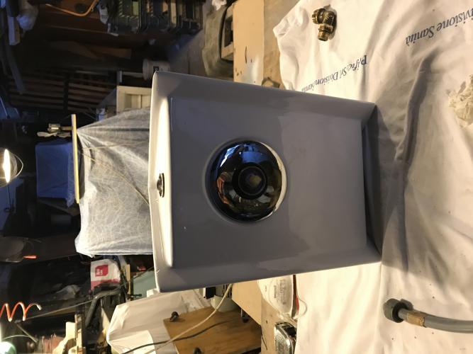

Ciao a tutti

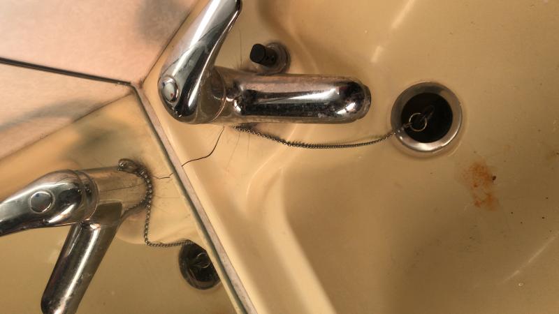

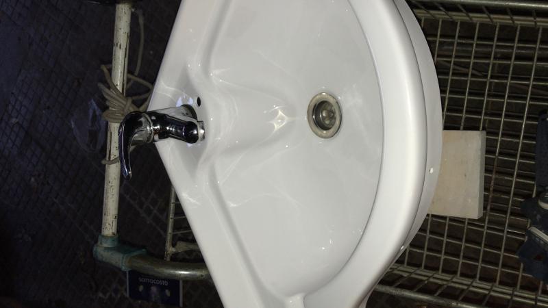

vi aggiorno sul lavoro iniziato e ora finito
per il montaggio aspetto voglio verniciare le plastiche del bagno giallognole che stonerebbero
con un lavandino quasi bianco  ceramico
