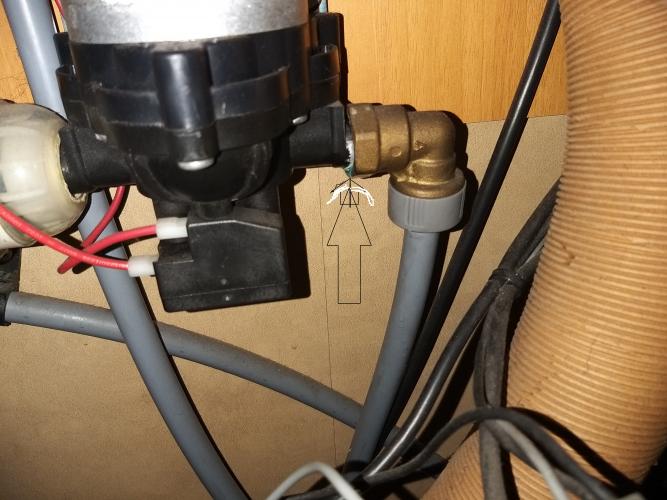

perdita.jpg,,,ecco iniziano le rogne,,,trovato acqua vicino pianale lato guida,,,proveniente dalla bocchetta dell'aria canalizzata,,,trovato il colpevole,,, questo raccordo in ottone perde...a prima vista sembra impanato male,,,già successo a qualcuno?  almeno tocca rimuovere dalla parete la pompa ,,,ci va il teflon?
grazie in anticipo
saluti
Ale

Smonta pulisci e vai di teflon

OK Nando grazie seguo il tuo consiglio, intanto ho smontato  e ripassato con antiruggine
l'alloggiamento per la batteria dei servizi,,,

Svita ,teflon vedi se c,e possibilità di mettere una guarnizione interna , e metti un vaso di espansione allunghi la vita della pompa

Grazie Raga delle risposte, non credo di installare il vaso d'espansione l 'ho avuto solo sul primo camper,,,una volta  mi si è spaccato, di notte la mattina al risveglio l'acqua sul pianale, cose che succedono  la mia media 2 imprevisti su 10 uscite,,,ci posso stare

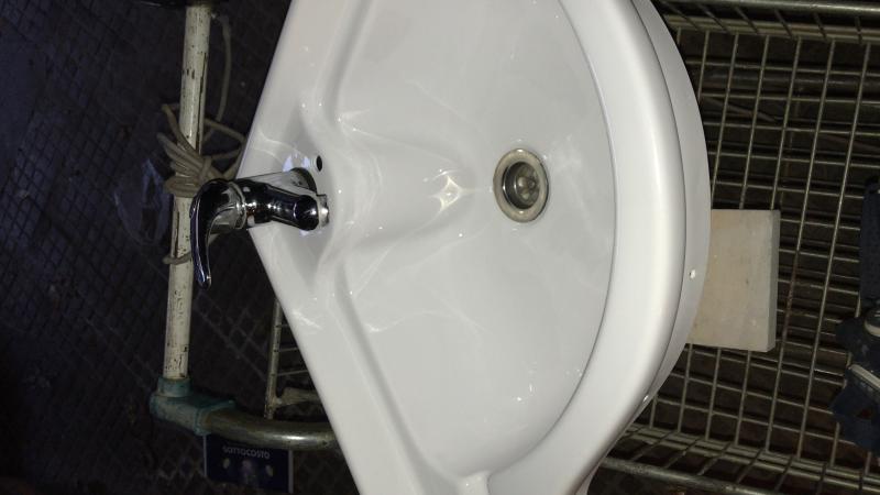

Ciao, vorrei anche io riverniciare il lavello che si è ingiallito. Hai usato bombolette spray ? Quali ? Si può avere una foto ?

Ciao ho usato una vernice bicomponente , utilizzando pistola e compressore , ordinata in una ferramenta specializzata per carrozzieri , premesso ciò , prima della verniciatura ho dato con la bomboletta chiamata aggrappante per plastica , su tutto il lavabo previo una veloce carteggiata con la 600 e prima che si asciugava gli ho spruzzato la vernice
