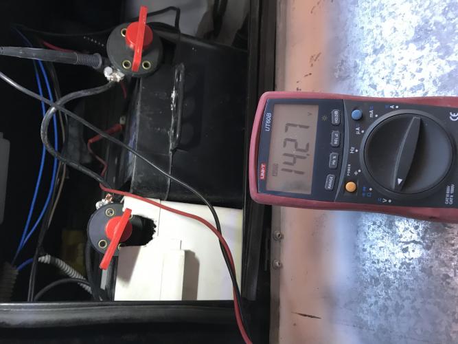

La tensione piu alta serve a immettere piu amper rispetto alla tensione piu bassa (sempre entro qurlla accettata dalla batteria)
Un vecchio CB monofase a 14.2v carica al 100% una pb acido, una gel e anche una agm uscita ieri dalla fabbrica ...
Solo che ci mette piu tempo di un moderno caricabatterie a 3 fasi che magari carica il boost a 14.7v...
Questa non è una opinione ma un fatto verificabile da chiunque con un amperometro ... O con un regolatore di carica...
Io visto che possiedo un regolatore di carica mppt con le tensioni e le fasi totalmente programmabili, ho verificato proprio in questi giorni che anche caricando solo una fase a ben 13.8v...la mia agm e la pb acido si sono caricate perfettamente smiley
Solo in piu di 8 ore invece che in 3 ore come succede usando la fase di boost a 14.5v...
Questo concetto va precisato perché a livello commerciale sembra che se non hai un regolatore o un cb per ogni batteria non vai avanti...
Ma non é vero... Con la tensione giusta solo si ottimizzano i tempi ...

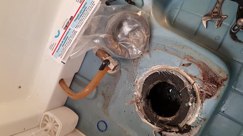

Ma si può...
MEC and his Wife 2024 - - Laika Kreos 3002 - 2007 2018-2024 - Laika Ecovip 200i - 1999
flavius67
flavius67
31/01/2009 17247
Inserito il 17/03/2019 alle: 17:58:50
In risposta al messaggio di Mec1 del 17/03/2019 alle 17:54:18
Ma si può...
Daje ...lavoro di melma
pulisci tutto come l’oro
tra serbatoio nero e termoformato , sigilla con silicone eviterai in caso troppo pieno o perdite che
ti vada di sotto al pavimento , pulisci bene le viti e ingrassale se ti si rompono o si rovinano  sono uccelli senza zucchero

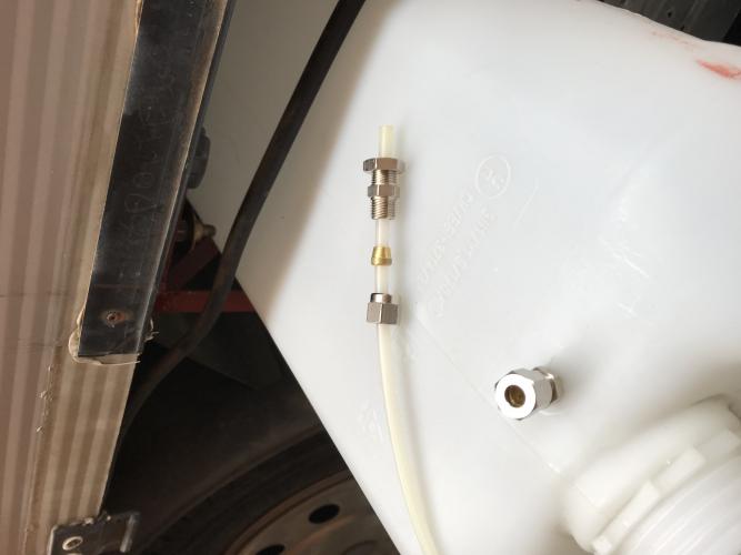

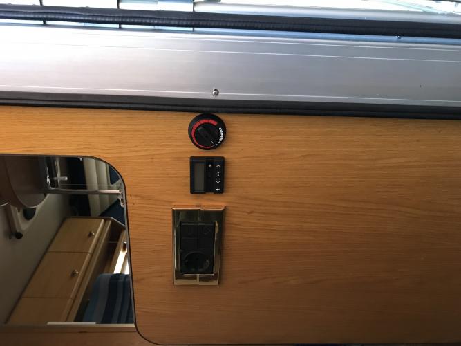

flavius67
flavius67
31/01/2009 17247
Inserito il 17/03/2019 alle: 18:09:22

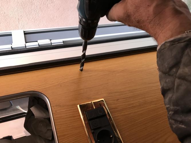

EE56398E-FE67-47C7-B2DA-33073BB1AEFE.jpegD93FF9C1-BEFB-4C7D-8ED1-D9748C45E9E8.jpegF5BA7B39-71FC-43F5-B2DC-C01888AA3060.jpeg86286407-642F-4662-ADFE-1B5DD35F8A23.jpeg
flavius67
flavius67
31/01/2009 17247
Inserito il 17/03/2019 alle: 18:09:51
Anche oggi mi sono riposato

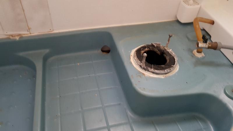

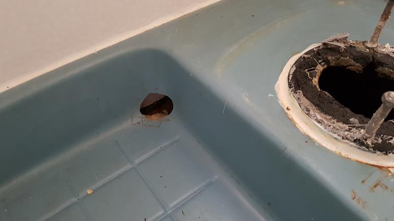

È qui cosa faccio?
premetto che il fondo è solido e non presenta parti molli o cedenti
flavius67
flavius67
31/01/2009 17247
Inserito il 17/03/2019 alle: 18:38:36
In risposta al messaggio di Mec1 del 17/03/2019 alle 18:12:29
È qui cosa faccio?  premetto che il fondo è solido e non presenta parti molli o cedenti
Ossignoreeeeeee che danno
come lo hai fatto?
L’unica cosa è una toppa di vtr con rete e poi rivernici tutto
Robir
Robir
24/02/2007 7856
Inserito il 17/03/2019 alle: 18:55:03
Puoi riempire il buco con del poliuretano espanso da dentro a fuori, prima passa della cera sulla parte esterna del foro in modo che il poliuretano non attacchi poi leviga, stucca e vernicia a colore

In risposta al messaggio di flavius67 del 17/03/2019 alle 18:09:51
Flavio, ultimamente ti stai dando da fare yes

Dopo impianto elettrico, cruscotto, meccanica ora è il momento del bagno, sempre traumatizzato dal vecchio proprietario...
​​​​​​Me ne guarderei bene dal ridurre un Camper in questo stato!

In risposta al messaggio di Robir del 17/03/2019 alle 18:57:22
Già ! Ne era bisognoso wink
