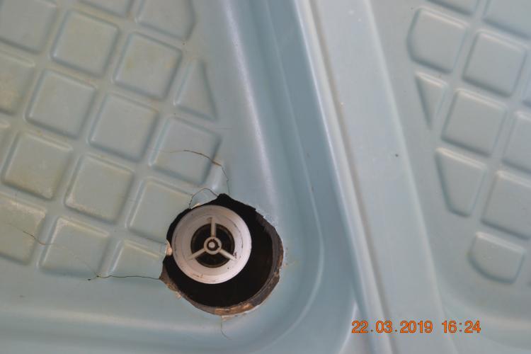

Io sono arrivato a questo punto: Il pavimento martedì inizierà ad essere resinato superficialmente. che vernice bianca debbo usare sopra la vetroresina? Il vaso smontato e ridipinto. purtroppo ho usato una vernice
acrilica che non mi soddisfa pienamente anche perché  rimane molto morbida. Domani andrò al Brico, perché hanno una vernice tipo resina da dare a pennello che si usa per rimettere a nuovo sedie e tavoli da giardino in plastica. Mi piacerebbe anche staccare la carta da parati che riveste il compensato delle pareti. Qualcuno degli esperti ha da consigliarmi come dipingerla? gel coat? Smalto all'acqua? do un fondo prima come la cementite? grazie a tutti!
La resina che si deve usare sulla plastica è solo resina epossitica se si usa la comune poliestere tenderà a staccarsi dopo poco tempo,per riverniciare la parte resinata va usata una poliuretanica bicomponente,
per le pareti la parte bianca di pvc e laminata sul pannello di legno non si può scollare il gel coat non aderirebbe sul pvc e tralaltro dovresti spianarla e lucidarla, poi trattare con aggrappante e verniciare con normale vernice acrilica
