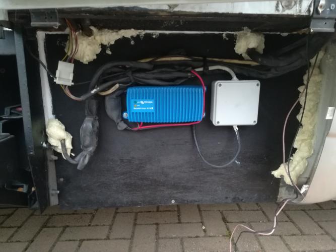

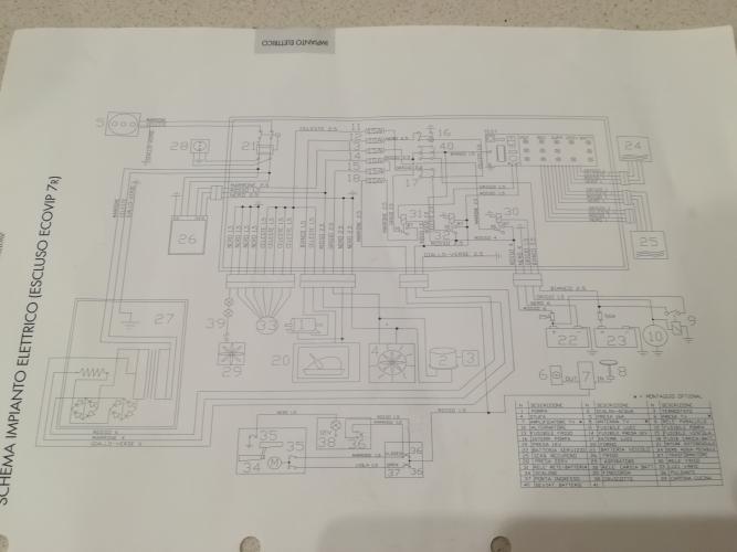

Aggiornamento sulla sostituzione caricabatteria. Il Victron Blue power smart da 13A é arrivato e l'ho montato al posto dell'originale.
IMG_20190422_190754.jpgHo usato i cavi originali che vanno fino alla centralina, utilizzando 2 dei 3 cavi che utilizzava l'originale (marrone e giallo-verde). Studiando lo schema dell'impianto elettrico, mi ero fatto l'idea di bypassare il relè 31 che rileva il 220v inserito (dal terzo cavo del vecchio alimentatore) in modo da avere il caricabatterie collegato direttamente all'interruttore che permette di selezionare la batteria da ricaricare.
Non utilizzando il cavo rosso anche il relè 32 non serve più e le utenze quindi restano alimentate sempre dalla BS.
Così facendo però il caricabatteria mi da l'impressione che non carichi, perché vedo che eroga 0 ampere...
Se invece faccio entrare i 12v anche sul cavo rosso, il pannello si anima e con tutte le utenze spente vedo che eroga 2A circa che mi fanno pensare che stia caricando la batteria...
Solo che così faccio lavorare il caricabatteria anche come alimentatore e la cosa non mi piace, anche perché credo vada in conflitto con la logica di ricarica della centralina (o era il vecchio CB ad accendersi e spegnersi in automatico?)
Su cosa mi sto perdendo? Devo collegare il caricabatterie direttamente alla BS bypassando la centralina? Non vorrei perdere la possibilità di caricare anche la BM... Come posso fare quindi?

Trovato un articolo molto interessante al riguardo della modifica dell'impianto a seguito del cambio CB su ecovippari.com.
La Nordelettronica ha reso disponibile il manuale con le modifiche da fare per adattare la centralina ai Cb di ultima generazione.
Purtroppo vedo che è stato pubblicato solo 10 gg fa, quando ormai avevo comprato il Victron che non ha il segnale "+12V" per far rilevare che la 220V è collegata. Mi adeguerò mettendo un piccolo driver 220V/12V per led da pochi watt per generare questo segnale.

Lavoro finito.
Ho fatto le modifiche come indicato dalla Nordelettronica.
Poi ho aggiunto un LED driver da 6 watt dietro la centralina, prendendo il 220v direttamente dopo il magnetotermico. Il negativo dell'uscita 12v l'ho invece collegato al gruppo di masse sulla scheda, mentre il positivo l'ho connesso sul terzo cavo che arrivava dal vecchio alimentatore. Fatto qualche prova e tutto sembra funzionare correttamente, compreso il caricabatterie che mi ricarica le 2 batterie a scelta, agendo sul selettore originale.

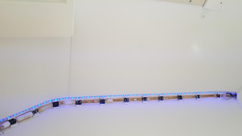

Inserito il 25/04/2019 alle: 20:32:46

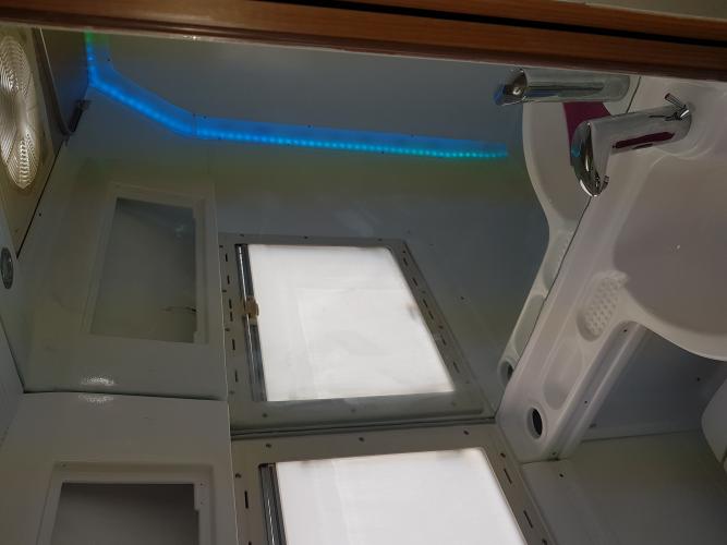

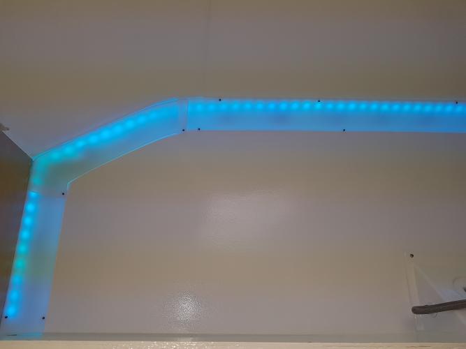

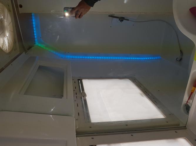

Qualche piccolo ritocco... ma tutto sommato va molto meglio di prima.
unico errore. Per il piatto doccia ho usato uno smalto bianco...  E solo dopo aver penato per rimetterlo al suo posto... ho capito errore. Per il piatto doccia ho usato uno smalto bianco...  E solo dopo aver penato per rimetterlo al suo posto... ho capito perché laika lo faceva blu! Basta solo pensare di entrare in bagno perche si sporchi!

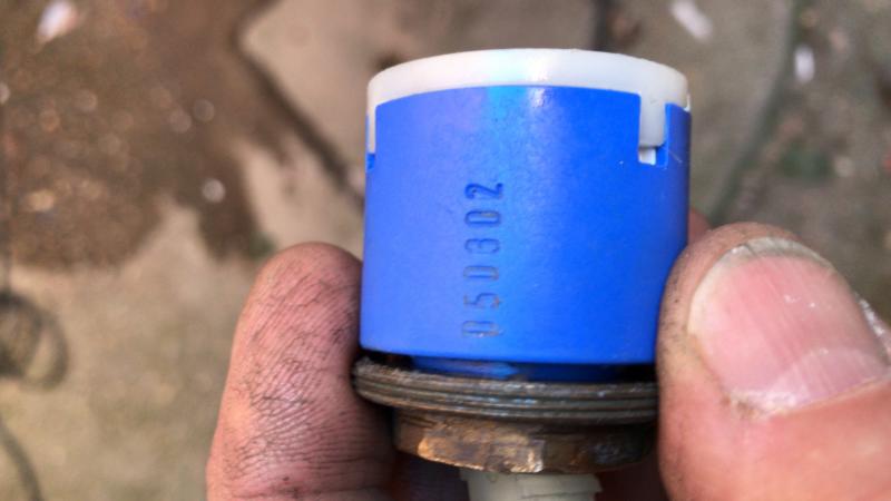

Invece, appena arrivati in campeggio, carico l'acqua, accendo la pompa.... e piscia il rubinetto della cucina!!
Perde alla base tra il piano cucina ed il rubinetto stesso.
Prima di avventurarmi in contorsionismi... mi sapete dare qualche info su cosa possa esser rotto? Preciso che da sotto non noto "gocciolamenti" quindi tutto pare esser concentrato nella parte sopra al piano.

Sicuramente è la cartuccia del miscelatore , basta cambiarla e risolvi

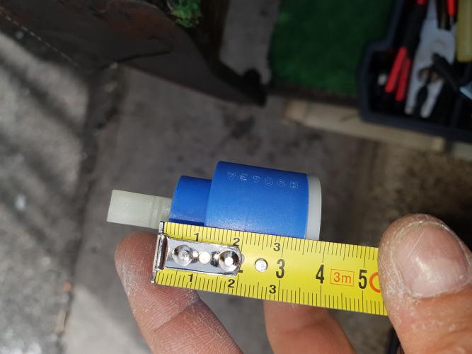

Come ti detto Flavio è la cartuccia ceramica è una Idroplast da 35 mm, prendine un paio a tra poco cederanno anche le altre

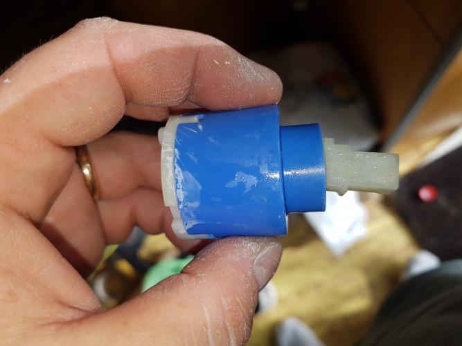

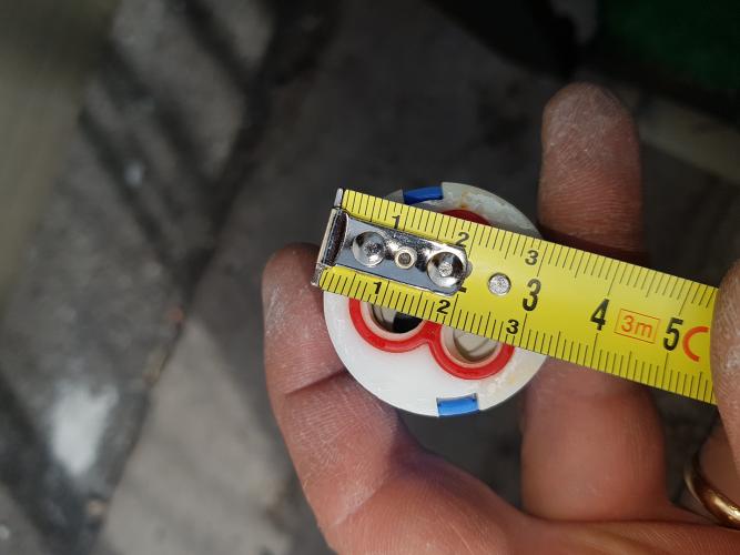

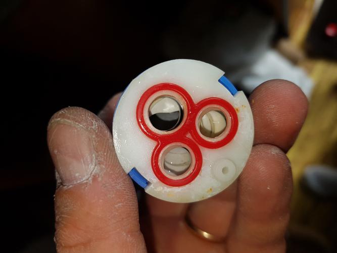

Inserito il 29/04/2019 alle: 11:47:41
In risposta al messaggio di Robir del 29/04/2019 alle 10:43:30
Dove trovarle? Su internet, si trovano solo quelle con 2 pirulini sotto, mentre le nostre ne hanno uno solo
20190425_172536(1).jpg20190425_172902(1).jpg20190425_172544(1).jpg20190425_172913(1).jpg
MEC and his Wife 2024 - - Laika Kreos 3002 - 2007 2018-2024 - Laika Ecovip 200i - 1999
Modificato da Mec1 il 29/04/2019 alle 11:48:35
flavius67
flavius67
31/01/2009 17247
Inserito il 29/04/2019 alle: 12:12:51
In risposta al messaggio di Mec1 del 29/04/2019 alle 11:47:41
Io le ho trovate ad un negozio di idraulica
Comunque anche camper sport Magenta le dovrebbe avere
