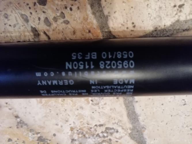

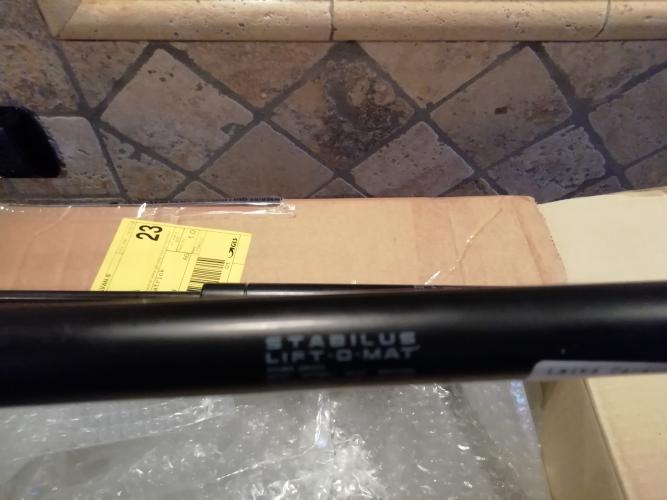

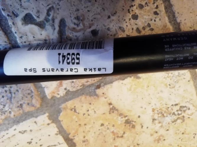

Ciao a tutti, manco da un po, ma vi seguo...
Queste sono le foto dei pistoni dei basculanti, le mie oramai son morte. Pagate 130 su altri siti le so trovano sui 85 più le spese, ma ahimèIMG_20190516_171009.jpgIMG_20190516_170954.jpgIMG_20190516_170937.jpg le ho dovute necessariamente prenderle prima di smontare perché ho in programma il lavoro con un amico... Posterò foto pure di quello.
ronza75

Inserito il 21/05/2019 alle: 01:53:07
In risposta al messaggio di ronza75 del 16/05/2019 alle 17:20:09
Ciao a tutti, manco da un po, ma vi seguo...  Queste sono le foto dei pistoni dei basculanti, le mie oramai son morte. Pagate 130 su altri siti le so trovano sui 85 più le spese, ma ahimè le ho dovute necessariamente prenderle prima di smontare perché ho in programma il lavoro con un amico... Posterò foto pure di quello.
Tienici informati ..son curioso

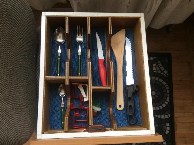

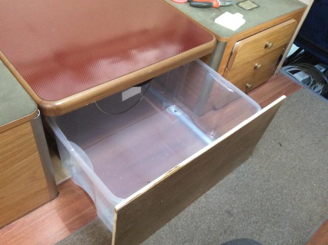

Inserito il 27/05/2019 alle: 11:37:42
In risposta al messaggio di flavius67 del 27/05/2019 alle 10:47:11
Un saluto a tutti , come procedono modifiche e aggiustamenti vari ?
Se vi interessa 2 piccoli lavori

Inserito il 27/05/2019 alle: 12:20:55
In risposta al messaggio di Roby130147 del 27/05/2019 alle 11:37:42
Sei sempre mitico ,interessante la cassettiera trasparente ,ma il mio spazio è occupato da acqua e piatto per mangiare della mia Sissi ,
