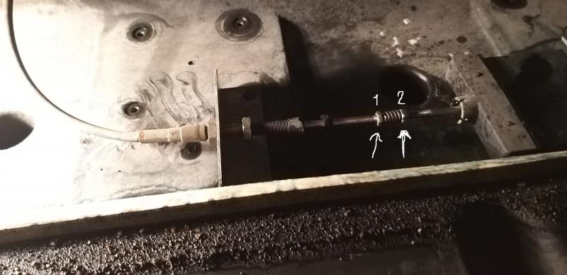

Ciao a tutti, dopo 4 mesi dall'acquisto del tanto desiderato 2i  pensavamo di fare la nostra prima uscita  domani, quindi oggi pomeriggio ho provato a scaricare per prova le nere dal serbatoio appena sotto al water a quello sottostante...niente da fare
non usciva nulla dopo vari tentativi circensi e leggendo  info sia qui che sul sito ecovippari mi  son deciso a tirare giù il serbatoio...
come smollo la ghigliottina dal cavo flessibile ? i dadi sembrerebbero gli m6, quello contraddistinto come 1 2 tenendo fermo il 2 ?
grazieee!

Ciao, si i dadi sono quelli

ciao Roberto grazie.  si infatti ho provveduto deve girare il n.1 nel contempo ripulito la ghigliottina e sostituito le guarnizioni interne. la guarnizione d2l raccordo grugio e da 75 un po difficile da trovare. na ci sono riuscito. vorrei mettere un di terostat tra una flangia e l altra visto che nn e attaccata perbene  che ne dici?

ciao Roberto grazie.  si infatti ho provveduto deve girare il n.1 nel contempo ripulito la ghigliottina e sostituito le guarnizioni interne. la guarnizione d2l raccordo grugio e da 75 un po difficile da trovare. na ci sono riuscito. vorrei mettere un di terostat tra una flangia e l altra visto che nn e attaccata perbene  che ne dici? salutiAle
aggiornamento : non mi son fidato a riallacciare la ghigliottina centrale perchè malgrado ripulita e lubrificata perbene si apre
con una discreta forza, potrebbe rimanere bloccata di nuovo. ora l ho lasciata scollegata e scarico direttamente con quella a valle.
la prova di tenuta statica mi sembra superata. magari quando rientro vedo se è il caso di trovare con calma il ricambio nuovo e ripristinare.  c'è qualcuno col 2i serie oro che adopera l'impianto delle acque nere in questo modo? cioè lasciando sempre  aperta quella tra i2 serbatoi? ci sono controindicazioni oltre al fatto che non si ha il livello sotto controllo, ma son pur sempre 50 L  ca.

Purtroppo c'è una controindicazione,le feci non defluiscono nel serbatoio grande,ma ti restano tutte attaccate sotto il foro del wc...sei costretto a smuoverle o con un getto di acqua o spostarle con un legno....lavoro di mer...

si è meglio mettere del terostat tra le flange,
quando stringi i  dadi da M10 che reggono il serbatoio non li stringere molto basta che tirano leggermente
le sedi potrebbero rompersi, lubrifica bene il cavo del tirante
nooooo!  dovrò rimetterci mano...

si è meglio mettere del terostat tra le flange, quando stringi i  dadi da M10 che reggono il serbatoio non li stringere molto basta che tirano leggermente le sedi potrebbero rompersi, lubrifica bene il cavo del tirante
in effetti le 4  m10 non le ho trovate tirate ho sostituito i dadi autobloccanti per sicurezza.

Purtroppo si,io appena preso il Laika lasciai aperta la prima ghigliottina per inesperienza,le feci si attaccarono sulla plastica del serbatoio un casino pulire.....non essendoci acqua con disgregante si attaccano al serbatoio
