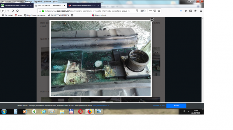

Purtroppo si,io appena preso il Laika lasciai aperta la prima ghigliottina per inesperienza,le feci si attaccarono sulla plastica del serbatoio un casino pulire.....non essendoci acqua con disgregante si attaccano al serbatoio
avevi proprio ragione Roby,,, io vedo tanta  carta igienica che rimane a vista anche riempiendo il vaso d'acqua  e facendolo scaricare anche varie volte non si ripulisce,,,debbo proprio rimetterci le  mani come dicevamo ora rivedendo con calma la foto vedo che un dado che dovrebbe tenere fermo il cavo flessibile l' ho trovato non serrato, ma anzi proprio alcuni cm distante
secondo voi è giusto che sia cosi o andrebbe serrato?  nei prossimi giorni vado alla caccia delle ghigliottina nuova...
allego foto, il dado di cui parlo è quello con la freccia rossa
saluti
ora rivedendo con calma la foto vedo che un dado che dovrebbe tenere fermo il cavo flessibile l' ho trovato non serrato, ma anzi proprio alcuni cm distante secondo voi è giusto che sia cosi o andrebbe serrato?  nei prossimi giorni vado alla caccia delle ghigliottina nuova... allego foto, il dado di cui parlo è quello con la freccia rossa saluti Ale ps. comunque la prima uscita  tutto ok! funziona tutto! siamo  moltoo soddisfatti! mi sembra  solo che gli ammortizzatori siano da sostituire  e lo farò appena possibile
Ciao ti sta succedendo come a me,per il dado non so aiutarti,se mi succede qualcosa vado in officina,dopo 25 anni mi immagino la ruggine che trovo
A me è capitato un paio di  volte...Hai provato la cosa più semplice? Magari si è fatto un malloppo di carta? La mia nipotina ne aveva messa troppa, scaricava solo l'acqua e basta, spento la pompa, con il piede valvola aperta e con un rametto in modo che fosse flessibile sono riuscito a sbloccare il tutto. Certo che magari è troppo semplice per essere vero, auguri.

ciao JordanB si ho provato a scaricare tante volte ed a  vaso praticamente pieno d'acqua ma non si muove di un mm,,,eh si tocca rimetterci le mani,,,ma  anche te hai  la ghigliottina centrale scollegata ?
a proposito ho tirato giù una foto da ecovippari che allego, quel dado di cui scrivevo sembra sia a battuta, non capisco come nel mio caso è distante 4/5 cm ,,, mah farò delle prove una volta sostituita la ghigliottina. appena possibile  aggiorno
saluti
Ale

ciao JordanB si ho provato a scaricare tante volte ed a  vaso praticamente pieno d'acqua ma non si muove di un mm,,,eh si tocca rimetterci le mani,,,ma  anche te hai  la ghigliottina centrale scollegata ? a proposito
ho tirato giù una foto da ecovippari che allego, quel dado di cui scrivevo sembra sia a battuta, non capisco come nel mio caso è distante 4/5 cm ,,, mah farò delle prove una volta sostituita la ghigliottina. appena possibile  aggiorno saluti Ale
Io ero in viaggio e fortunatamente il problema era solo un malloppo di carta, se hai la ghigliottina scollegata è un altra storia, auguri...
Premetto sono al terzo Ecovip e fortunatamente non sono mai dovuto intervenire su quella valvola, ma non sarebbe meglio far uscire il cavo da qualche altra parte? Magari meno elegante ma più pratico? E una valvola elettrica? Ripeto parlo ma non ho mai smontato quel serbatoio, divertitisadsad
Quel dado da 17 mm è il registro movimento della ghigliottina và serrato sulla piastra a L
grazie Roberto, mi serviva una conferma che puntualmente è arrivata!
forse sarebbe meglio mettere un controdado visto che si è smollato? visto la forza che riceve ..e le vibrazioni

grazie Roberto, mi serviva una conferma che puntualmente è arrivata! forse sarebbe meglio mettere un controdado visto che si è smollato? visto la forza che riceve ..e le vibrazioni saluti Ale
Se non ricordo male è un dado a passo 1 mm non facile da trovare, una volta ben stretto non si nuove al linite metti del frenafiletti
Ciao a tutti, riguardo al dado, come dice Robir, va serrato. Quando feci il lavoro dovetti rifare anche la piastra ad L. Anni di perdite che poi stagnavano nell'intercapedine l'avevano corrosa. Ricordo che dovetti saldare il serbatoio un punto in corrispondenza di un attacco, probabilmente era stato montato stringendo troppo oppure i segni del tempo. Giusto per dire che quando si smonta qualche inconveniente capita. Ma in quell'occasione imparai due cose importanti che riguardano l'ecovip 2i. La prima é che se si rompe il comando della ghigliottina, si riesce lo stesso ad accedere alla ghigliottina levando la paretina tra i due serbatoi e infilando la mano in mezzo (mi si ruppe in Sardegna ad inizio vacanza e mi feci 10 giorni di azionamenti a mano). La seconda riguarda il timore che non si svitino i due dadi che stanno verso l'interno del camper, apparentemente avvitati a due prigionieri annegati sotto il termoformato del bagno, con l’impossibilità di smontare il serbatoio. Aprendo un piccolo varco sulla parete lato gavone si accede a tutto e si risolvono anche le situazioni piú difficili.
grazie Francesco delle preziose info. ma la paretina intendi quelle poste verticali ai 2 estremi del serbatoio che dovrebbero servire  ad  impedire  la sbrottata in alcune condizioni ?   :  ))
