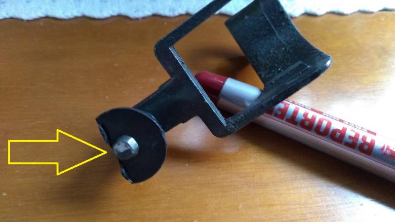

Inserito il 12/08/2019 alle: 12:31:04
Ciao, ho un problema con la porta abitacolo del mio EV 6 del 99, ho aperto e mi è rimasta incastrata la maniglia in posizione di apertura.
Tutto il resto funziona, si chiude, la chiusura centralizzata funziona, da dentro si apre, ho tolto la proteziopne interna della porta  e sono arrivato ai meccanismi di apertura/chiusura ma non sono riuscito a sboccarla, è tutto in metallo, vi è mai successo?
Grazie, Tiziano
Scusate se ogni tanto parlo da solo, è che sento il bisogno di parlare con una persona intelligente
Modificato da domiziano il 12/08/2019 alle 12:32:11

Inserito il 12/08/2019 alle: 14:42:04
In risposta al messaggio di domiziano del 12/08/2019 alle 12:31:04
Ciao, ho un problema con la porta abitacolo del mio EV 6 del 99, ho aperto e mi è rimasta incastrata la maniglia in posizione di apertura. Tutto il resto funziona, si chiude, la chiusura centralizzata funziona, da dentro
si apre, ho tolto la proteziopne interna della porta  e sono arrivato ai meccanismi di apertura/chiusura ma non sono riuscito a sboccarla, è tutto in metallo, vi è mai successo? Grazie, Tiziano
Ciao a me mi è capitato che mi è rimasta in mano, se puo esserti di aiuto la mia della porta era dell'iveco 3512 che trovi a 4 soldi su ebay

Inserito il 12/08/2019 alle: 19:59:09
In risposta al messaggio di ronza75 del 12/08/2019 alle 14:42:04
Ciao, grazie dell'informazione, te pensa come sono tonto che la porta gabina ce l'avevo a un metro e manco ci ho pensato a guardare, l'ho comperata come hai detto su ebay a 20 euro, per montarla hai fatto fatica? dietro ho visto due viti, le tolgo e tiro via la vecchia e monto la nuova?
Si riesce a rimontare il nottolino vecchio ?
Grazie Tiziano

Inserito il 13/08/2019 alle: 18:05:24
In risposta al messaggio di domiziano del 12/08/2019 alle 19:59:09
Ciao, grazie dell'informazione, te pensa come sono tonto che la porta gabina ce l'avevo a un metro e manco ci ho pensato a guardare, l'ho comperata come hai detto su ebay a 20 euro, per montarla hai fatto fatica? dietro ho visto due viti, le tolgo e tiro via la vecchia e monto la nuova? Si riesce a rimontare il nottolino vecchio ? Grazie Tiziano
Si riesci a montare il vecchio notolino. E nn ho fatto io il lavoro... Troppo di precisione x le mie competenzelaugh

Inserito il 18/08/2019 alle: 19:51:45
eccolo il colpevole, si è consumato quel nottolino di "plastica" e la maniglia rimaneva incastrata, ho faticato non poco a sostituire il tutto, e alla fine ho rimontata la parte vecchia solo sostituito questo particolare anche perchè nella nuova,smontandola, ho perso il perno che teneva la maniglia ferma....per inserirla bisogna smontarla e poi rimontarla da dentro e quello vecchio, perno, è leggermente più grosso e non entra per cui ho usato tutta la vecchia e morire se per terra l'ho ritrovato...
Ora funziona quasi tutto, solo non mi funziona la chiusura centralizzata da dentro l'abitacolo, devo regolare il meccanismo, non mi ricordo bene come era prima, ora mi sembra troppo in tensione e sforza, devo provare a smollarlo un po, ma dopo 3 ore di parolacce non ne avevo più voglia, domani si ricomincia.

Inserito il 19/08/2019 alle: 17:36:55
In risposta al messaggio di domiziano del 18/08/2019 alle 19:51:45
eccolo il colpevole, si è consumato quel nottolino di plastica e la maniglia rimaneva incastrata, ho faticato non poco a sostituire il tutto, e alla fine ho rimontata la parte vecchia solo sostituito questo particolare
anche perchè nella nuova,smontandola, ho perso il perno che teneva la maniglia ferma....per inserirla bisogna smontarla e poi rimontarla da dentro e quello vecchio, perno, è leggermente più grosso e non entra per cui ho usato tutta la vecchia e morire se per terra l'ho ritrovato... Ora funziona quasi tutto, solo non mi funziona la chiusura centralizzata da dentro l'abitacolo, devo regolare il meccanismo, non mi ricordo bene come era prima, ora mi sembra troppo in tensione e sforza, devo provare a smollarlo un po, ma dopo 3 ore di parolacce non ne avevo più voglia, domani si ricomincia. Tiziano
bravo Domiziano un po' come me per sostituire la valvola delle nere centrale rimessa la vecchia e qualche parte della
nuova, quest'ultima non combaciava per pochissimo,,,originale laika,,,
e bravo a postare la parte incriminata.
