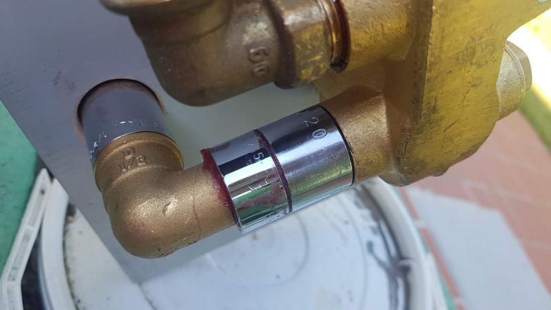

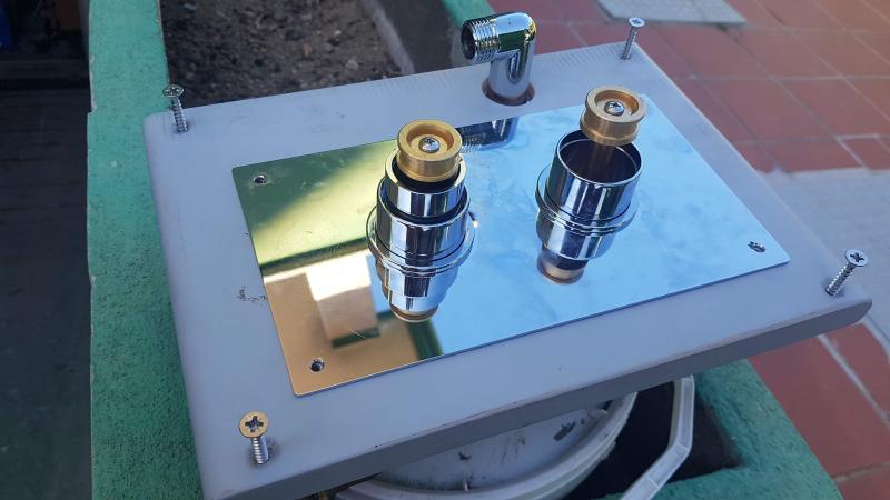

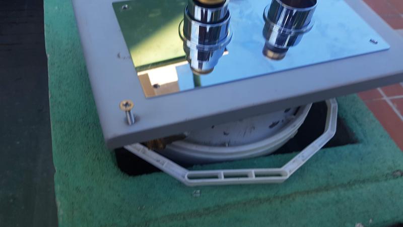

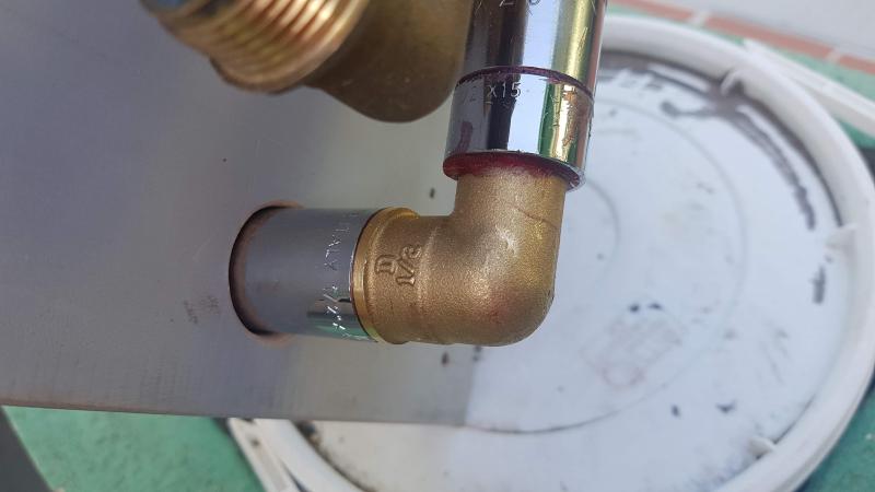

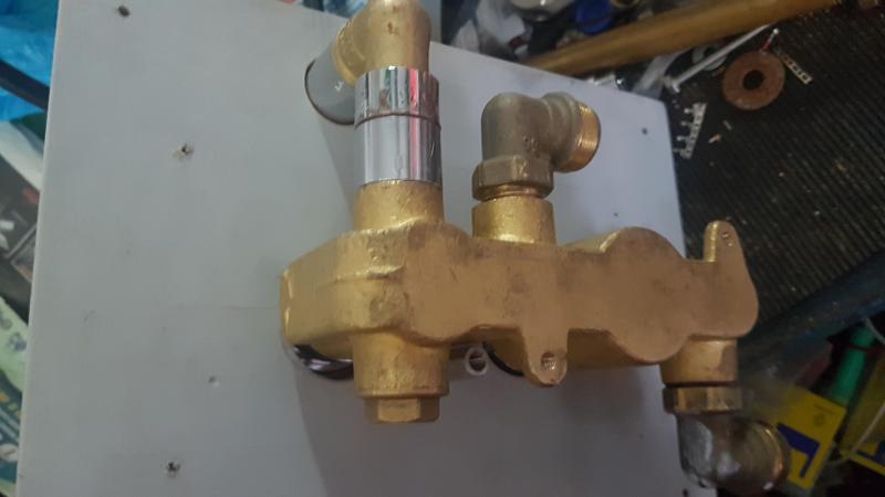

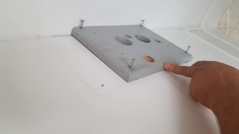

oggi invece ci dilettiamo a sostituire il miscelatore doccia, perchè essendo smilzo, ogni volta che mi giro chiudo l'acqua oppure mi arriva una sventagliata di acqua fredda!
la tavola di legno è in Okumè, e, dopo aver dato uno stucco di fondo, la vernicerò con una poliuretanica bicomponente addittivata con flessibilizzante.
naturalmente generoso sika 295 sia dietro la piastra in acciaio che a sigillare la doccia.
