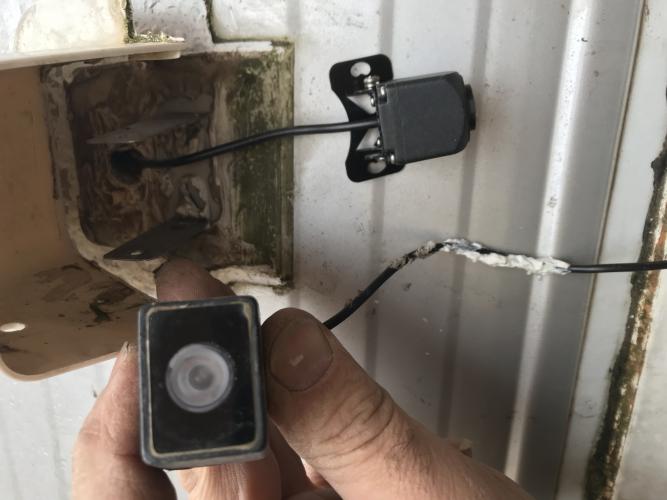

sostituzione telecamera posteriore

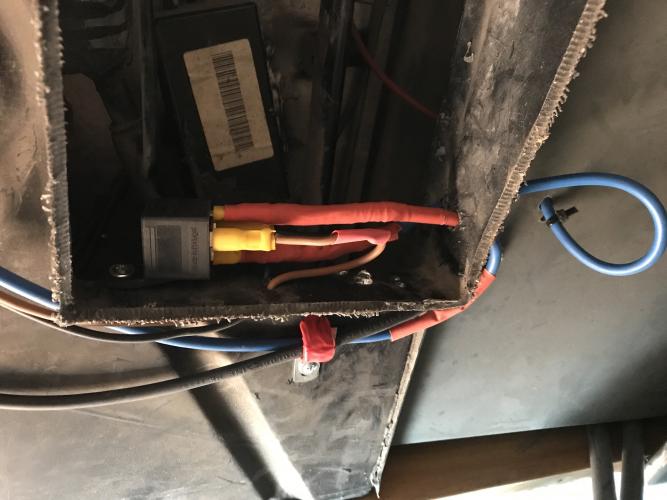

linea di potenza 12v alla resistenza del frigo dato che quella originale sotto dimesionata come diametro avendo inizialmente ai capi 9v e il frigo era un forno , dopo la modifica sono arrivato a 12,85 che rapportato in W 137 circa ( ringrazio Massi68 dei preziosi suggerimenti e consigli) ... le maggiori spiegazioni e foto le metterò nel fai da tè

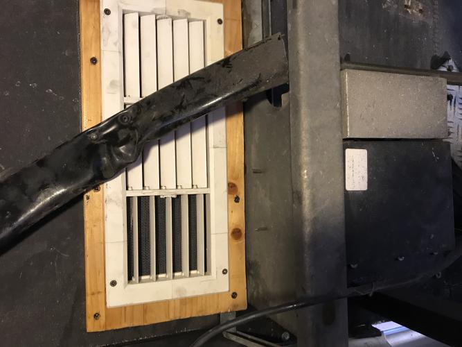

per avere una temperatura costate in viaggio alla resistenza 12v frigo ho montato questa grata dalle alette regolabili
