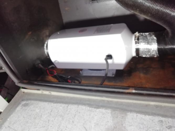

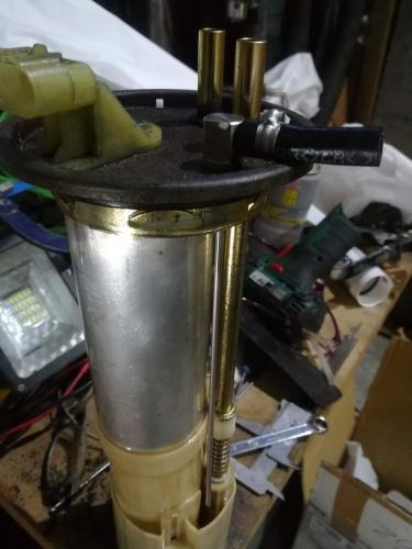

Ho ordinato il pescante, ma x ora monterò il serbatoio da 10 litri piatto e lo inserirò x ora nel gavone insieme al riscaldatore, altri posti nn li ho...
Oggi già un prima problema, ovvero, il riscaldatore verrà messo in un gavone esterno esistente e da lì entro sotto il tavolo. Pensavo di mettere lì il bocchettone, ma smontando ho trovato che passano 2 tubi della truma e il 3 nn ci sta, pertanto dovrò giocoforza utilizzare la canalizzazione truma sostituendo parte dei tubi con quelli specifici del webasto x almeno 1.5 Mt...

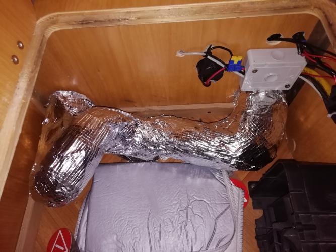

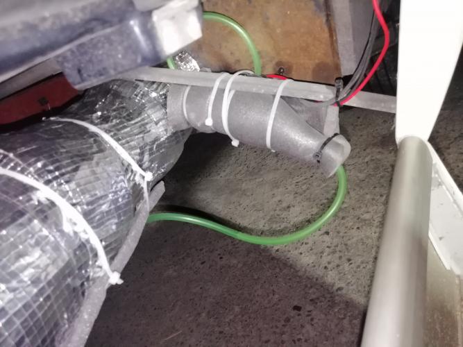

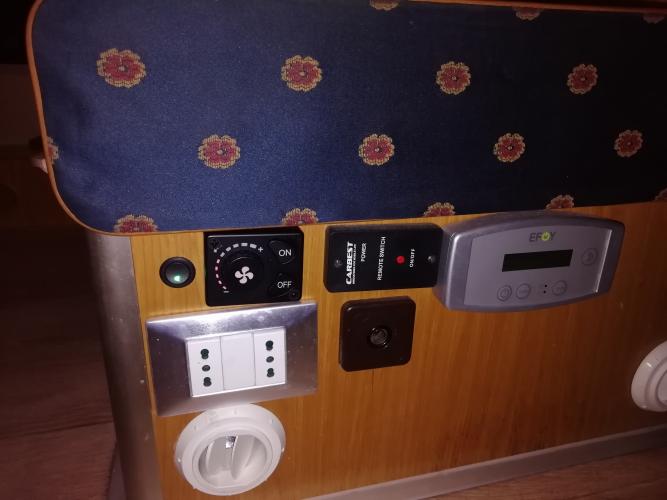

IMG_20191220_165630(1).jpgreceived_2458445981081447.jpegIMG_20191220_170931(1).jpgIMG_20191220_170801(1).jpgIMG_20191220_165718.jpgecco un po di foto...

Ottimo bei lavoretti
