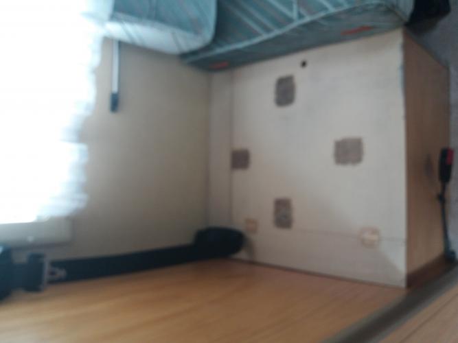

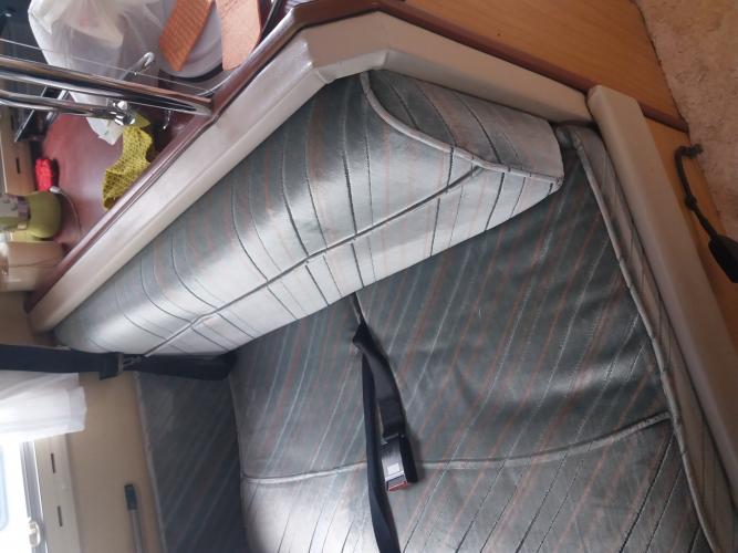

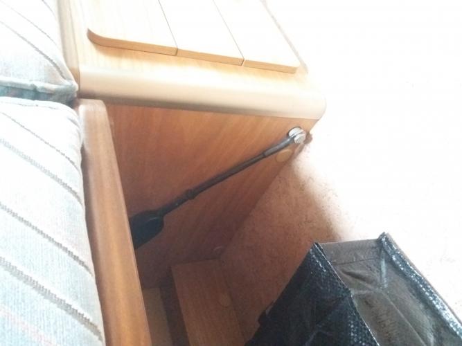

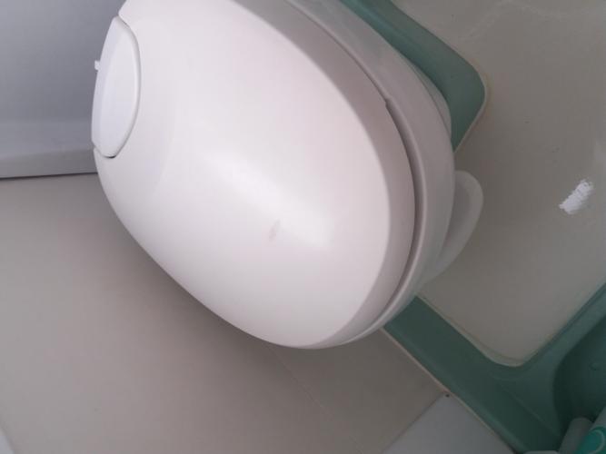

Ciao a tutti, vi presento il mio ricco wc thetford, in una delle mie "sedute plenarie" ho notato che dalla base perde acqua, il che ne consegue che è giunto il momento di sostituire le guarnizioni con apposito kit, le mie domande sono 2:
che modello di water è? Sul sito thetford mi pare sia l'aqua magic bravura, vi torna? giusto per capire quale kit adatto acquistare.
poi, come si smonta? Riesco a togliere quella plastica che si trova sotto il pedale ma non vedo viti o bloccaggi.
Altra domanda: da libretto il mezzo è omologato 5 posti in viaggio ma io conto 6 punti cintura di sicurezza, 2 dei sedili cabina, 2 sul sedile vicino il lavandino e 2 altri punti cintura uno sull'armadio e uno sulla cassettiera dietro il sedile guida, oltretutto nella panca dov'è alloggiato il riscaldatore di serie della dinette, ci sono altre cinture di sicurezza. Qualquadra non cosa... È 5 o 6 posti viaggio?

Ciao a tutti, vi presento il mio ricco wc thetford, in una delle mie sedute plenarie ho notato che dalla base perde acqua, il che ne consegue che è giunto il momento di sostituire le guarnizioni con apposito kit, le mie
domande sono 2: che modello di water è? Sul sito thetford mi pare sia l'aqua magic bravura, vi torna? giusto per capire quale kit adatto acquistare. poi, come si smonta? Riesco a togliere quella plastica che si trova sotto il pedale ma non vedo viti o bloccaggi. Altra domanda: da libretto il mezzo è omologato 5 posti in viaggio ma io conto 6 punti cintura di sicurezza, 2 dei sedili cabina, 2 sul sedile vicino il lavandino e 2 altri punti cintura uno sull'armadio e uno sulla cassettiera dietro il sedile guida, oltretutto nella panca dov'è alloggiato il riscaldatore di serie della dinette, ci sono altre cinture di sicurezza. Qualquadra non cosa... È 5 o 6 posti viaggio?
sembra il " bravura", le guarnizioni sono queste
https://www.cusmai.com/it/kit-g...
 se togli la plastica sotto il pedale troverai due dadi da 8MA, scolleghi il tubo dell'acqua e viene via
anche se avesse 10 cinture, quello che fa testo è cosa è scritto a libretto

sembra il bravura, le guarnizioni sono queste   se togli la plastica sotto il pedale troverai due dadi da 8MA, scolleghi il tubo dell'acqua e viene via anche se avesse 10 cinture, quello che fa testo è cosa è scritto a libretto
Grazie mille gentilissimo, vedrò meglio perché questi dadi non l'ho visti. Chiedevo delle cinture perchè magari laika aveva predisposto un omologazione per un numero maggiore di viaggiatori.

Si, lo avrà predisposto, bastava omologarlo superiore alle 3,5 t

In risposta al messaggio di Lorenzo200i del 15/06/2020 alle 16:19:38
Per Le guarnizioni del wc guarda il sito di Giordano Benicchi digitando wc Laika Giordano Benicchi
http://www.giordanobenicchi.it/...
inerente alla seduta papale ci sono 2 dadi da svitare( vedi foto )  Tolti questi è il tubo di adduzione acqua alla valvola ...tiri su e viene via il wc ( guarda sempre il sito ,c’è una mia serie fotografica alla sostituzione delle guarnizioni
Non guardare quello che ho postato , solo ora son ripassato sulla tua foto notando la differenza delle tazze
Inerente le cinture se il tuo mezzo fosse stato comprato da un tedesco in Germania ...avrebbe 6 posti omologati ,7 posti letto ma in Italia purtroppo la tua meccanica è stata declassata  ( perché in regola la meccanica iveco era un 40/12 ) in Italia declassata a 35/12 e ti ritrovi Purtroppo 5 posti omologati e 7 posti letto

Per Le guarnizioni del wc guarda il sito di Giordano Benicchi digitando wc Laika Giordano Benicchi  inerente alla seduta papale ci sono 2 dadi da svitare( vedi foto )  Tolti questi è il tubo di adduzione acqua alla valvola
...tiri su e viene via il wc ( guarda sempre il sito ,c’è una mia serie fotografica alla sostituzione delle guarnizioni  Non guardare quello che ho postato , solo ora son ripassato sulla tua foto notando la differenza delle tazze
quelle sono per il galaxy, lui ha il bravura e sono diverse, lo so per certo perchè avevo sbagliato a prendere le guarnizioni e non vanno bene, sotto è completamente diverso, ma non è difficile revisionarlo
Si infatti, io ho il bravura, già trovato i ricambi

purtroppo il reportage di Flavius non è utilizzabile per il tuo lavoro.
la valvola è fissata ad incastro e non è avvitata, ci sono un paio di leve con coppiglie elastiche da togliere
ti consiglio di fare molte foto e di stare attento  a non sforzare troppo i componenti, io purtroppo ho il brutto vizio di non pensare a documentare i lavori che faccio, quando lavoro penso solo a quello che sto facendo, anche quello che mi gestisce il sito dell'azienda mi sgrida sempre che non ci sono foto e filmati nuovi  da far vedere dei mie lavori.
controlla che la lama sia bella liscia, io l'ho carteggiata e lucidata perchè presentava dei piccoli solchi , che a lungo andare avrebbero rovinato nuovamente la guarnizione nuova
ho sostituito le guarnizioni lo scorso settembre

purtroppo il reportage di Flavius non è utilizzabile per il tuo lavoro. la valvola è fissata ad incastro e non è avvitata, ci sono un paio di leve con coppiglie elastiche da togliere ti consiglio di fare molte foto e di
stare attento  a non sforzare troppo i componenti, io purtroppo ho il brutto vizio di non pensare a documentare i lavori che faccio, quando lavoro penso solo a quello che sto facendo, anche quello che mi gestisce il sito dell'azienda mi sgrida sempre che non ci sono foto e filmati nuovi  da far vedere dei mie lavori. controlla che la lama sia bella liscia, io l'ho carteggiata e lucidata perchè presentava dei piccoli solchi , che a lungo andare avrebbero rovinato nuovamente la guarnizione nuova ho sostituito le guarnizioni lo scorso settembre
Ti ringrazio per le raccomandazioni, farò delle foto del lavoro e le metterò qui a beneficio di tutti, appena riesco a farlo però, perchè il problema è quello, è un lavoro da fare con calma e purtroppo lavorando sia io che mia moglie su turni e scambiandoci il bimbo, è già tanto se siamo riusciti ad uscire qualche weekend
Girellando su youtube ho trovato un ricco tutorial su come sostituire le guarnizioni del thetford bravura, molto dettagliato, era più difficile a dirsi che a farsi, metto il link magari può servire a qualcuno.
Ora ho notato bene che la tazza è diversa dalle nostre ..non si finisce mai di imparare ..e allora il sito con i codici delle guarnizioni per te non vanno
bene ,giusto per curiosità..è doppio pedale o pedale unico ?
Si si infatti ora mi sono accorto della diversità
