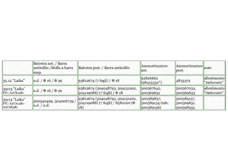

Dunque intendevi questi
http://catalogo.sabo.it/Main/Re...
 e questi

Il troppo morbido è dovuto che gli ammortizzatori
originali sia avanti che dietro in dotazione Non ci sono più e lavora solo sulle balestre
Ho ancora i vecchi ammortizzatori al box se mi ricordo faccio un video
comunque ,davanti sono del 59/12 e al posteriore 49/12

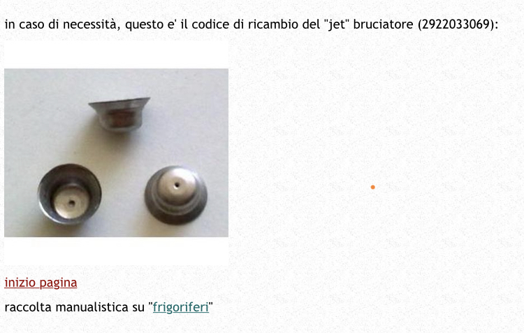

Ho cominciato con la pulizia del bruciatore e ugello  in attesa che venga a dare un occhio il mio amico “fuochista”.
direi che non è male il risultato, non pensavo riuscissi a riportarlo cosi!
anche dal foro interno è uscita un enormità di ruggine.
Mi sa che prima di cambiarlo una prova a vedere come si comporta la faccio.2AD982E5-2108-4DD3-A272-B5B4F8156D28.jpeg

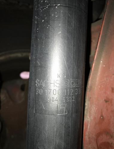

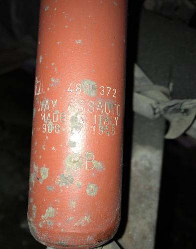

Questa è la marca che sta dietro ( almeno la mia )
http://www.wayassauto.com/it/
questi sono quelli che stanno avanti
https://aftermarket.zf.com/it/i...

In risposta al messaggio di flavius67 del 22/06/2020 alle 10:53:45
Questa è la marca che sta dietro ( almeno la mia ) questi sono quelli che stanno avanti  dal sito di jimbo65 alias Giordano Benicchi
dai codici delle foto sembrano invertiti però.... mi sbaglio?

Ho cominciato con la pulizia del bruciatore e ugello  in attesa che venga a dare un occhio il mio amico “fuochista”. direi che non è male il risultato, non pensavo riuscissi a riportarlo cosi! anche dal foro interno è uscita un enormità di ruggine. Mi sa che prima di cambiarlo una prova a vedere come si comporta la faccio.
Almeno cambia questo

In risposta al messaggio di b13804625 del 22/06/2020 alle 11:01:49
Hai ragione ,ho corretto

Inserito il 22/06/2020 alle: 11:13:09
In risposta al messaggio di flavius67 del 22/06/2020 alle 11:09:02
perfetto, così non rischio di sbagliare,...li ho già contattati, mi indicheranno un rivenditore di zona,... grazie mille :)
