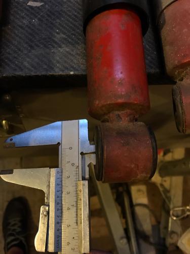

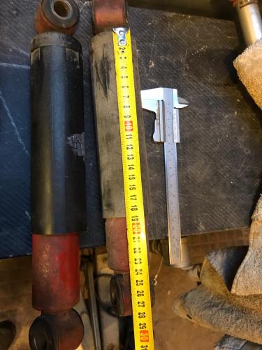

Una ulteriore domanda: il mio è ad altezza giusta davanti,... ho visto che gli anteriori del 59/12 sono più un po più lunghi,... bisogna ritoccare l'altezza delle barre di torsione o non serve? Grazie :)

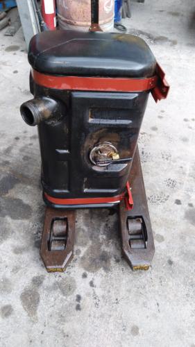

Intanto il serbatoio da 90 litri <3

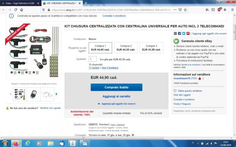

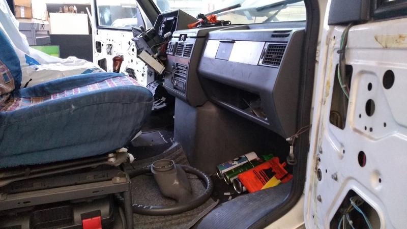

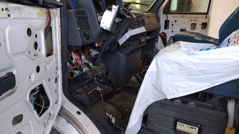

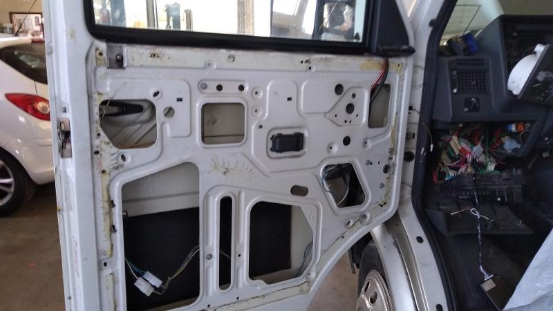

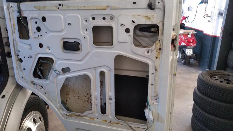

Oggi sono andato dall'elettrauto e qualcosa si muove...ora le portiere gabina funzionano, la porta cellula ci sta lavorando, ha utilizzato il kit chiusura che gli ho portato io e che è questo 2020_06_22_13_57_021.jpg

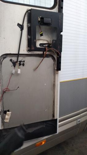

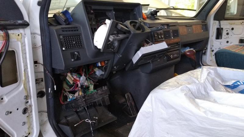

la situazione al momento ve la faccio vedere, anche perchè qualcuno mi aveva chiesto le foto delle portire senza pannello2020_06_22_13_58_112.jpg2020_06_22_13_58_323.jpg2020_06_22_13_59_134.jpg2020_06_22_13_59_415.jpg
Ha eliminato la centralina vecchia che era guasta e tutti i collegamenti creandoli nuovi, ha pure eliminato la centralina dell'antifurto che non funzionava, smontate pulite e regolate le chiusure, montata la centralina che gli ho portato con i motorini nuovi e oggi mi ha fatto vedeve che con il nuovo telecomando le portiere si chiudono...evviva, ora stava lavorando sulla porta abitacolo, gli ho detto se non riesce di non mettere il collegamento, chiudo con la chiave...però lui si è intestardito e vuole sistemarlo come si deve.

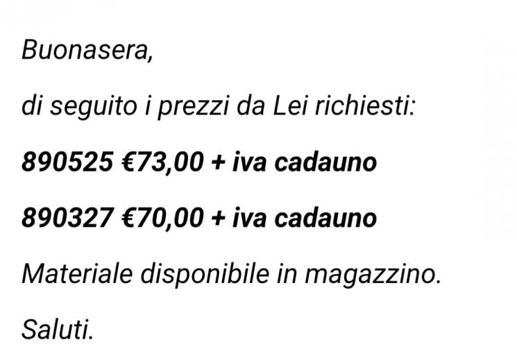

Questo è il prezzo dei SABO con le giuste specifiche di cui sopra. IMG_20200622_173705(1).jpg

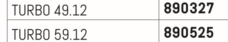

Appunto i prezzi sono La metà degli  orap
l’unica cosa è la durata ... anche se ti durano 5 anni ( che svolgono il loro lavoro egregiamente) ...in 10 Anni li cambi 2 volte ed hai speso quanto me che a durata ed efficienza non so
comunque hai preso delle bestie di amm.
per dietro del 49 ,per avanti del 59
fatti mandare le specifiche ,se hai voglia in privato mi mandi il tuo cell ti faccio qualche foto dei miei con altezza
diametro e diametro asta filettata così ti rassicuri
che sono identici ,togli e metti ...a mente il venditore mi disse che quelli dietro erano 1 o 2 cm
più lunghi e li mi bloccai con l’acquisto  ...ma ora ti posso dare una mano dato che ho i vecchi ancora in box ,ma prima verifica i codici miei con i tuoi
( non si sa mai)

L'avantreno del 59/12 è maggiorato rispetto al 35 /12, cambia tutto , bracci,mozzi,barre di torsione, dischi ,pinze freni e per finire anche i cerchi e pneumatici, stessa cosa per il retrotreno, se hai intenzione di sostituire gli ammortizzatori prendi in considerazione gli Orap che sono maggiorati e bitbo a gas ti daranno una maggiore stabilità e confort di guida,cosa che non sono all'altezza dei normali ammortizzatori oleopneumatici anche se sono per categoria superiore

In risposta al messaggio di domiziano del 22/06/2020 alle 16:05:02
Oggi sono andato dall'elettrauto e qualcosa si muove...ora le portiere gabina funzionano, la porta cellula ci sta lavorando, ha utilizzato il kit chiusura che gli ho portato io e che è questo la situazione al momento ve
la faccio vedere, anche perchè qualcuno mi aveva chiesto le foto delle portire senza pannello Ha eliminato la centralina vecchia che era guasta e tutti i collegamenti creandoli nuovi, ha pure eliminato la centralina dell'antifurto che non funzionava, smontate pulite e regolate le chiusure, montata la centralina che gli ho portato con i motorini nuovi e oggi mi ha fatto vedeve che con il nuovo telecomando le portiere si chiudono...evviva, ora stava lavorando sulla porta abitacolo, gli ho detto se non riesce di non mettere il collegamento, chiudo con la chiave...però lui si è intestardito e vuole sistemarlo come si deve.
a vederlo sembra che è scoppiata una bombasurprise

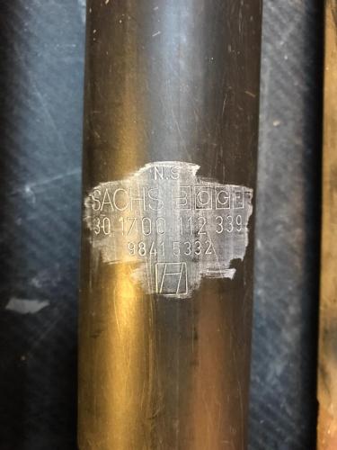

Da quello che ho capito dalla spiegazione della SABO, anche i loro ammortizzatori sono maggiorati e a doppia camera... e al momento sono alla mia portata economica... aspetto una conferma di prezzi dall'Orap e poi decido... cmq ho controllato i codici degli ammortizzatori anteriori di Obelix e riportano il n° 98415332, che è il codice per  il 59/12,.. in teoria dovrebbero essere plug and play :)

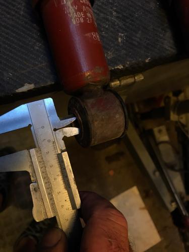

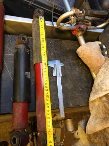

Ti ho risposto con foto e video spero che ti possano servire come paragone per il leva&metti
se hai il pc e le vuoi postare Tu nessun problema
può essere utile a chi interessa Altrimenti le posterò io quando avrò tempo

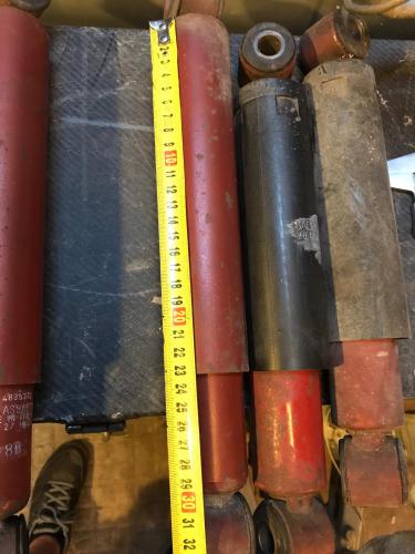

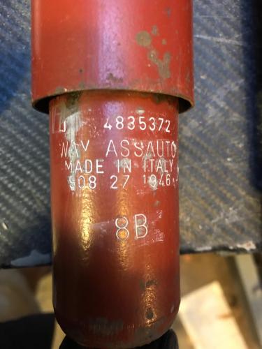

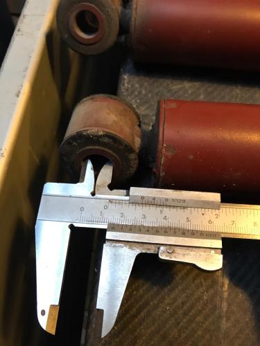

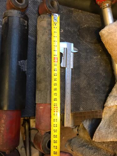

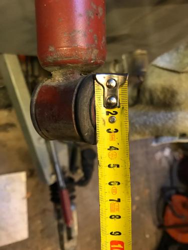

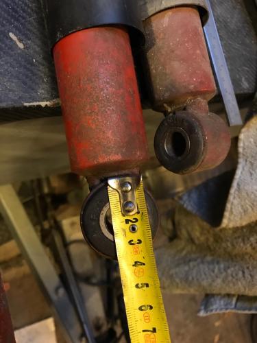

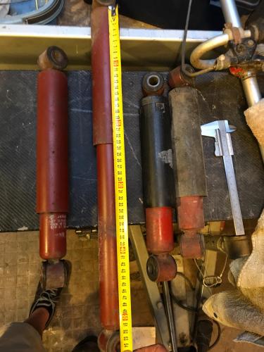

Ecco qui una rappresentazione pratica di Flavius67 circa il suo lavoro di sostituzione ammortizzatori sul suo 200i del giugno 1998.
06c27d42-bd91-4a24-8414-7ab4e403bfa7.jpg61a3355c-c38b-4c1c-b2e7-3bfeed0c865d.jpg3cf98fe3-f314-4b47-8d85-0a0dbd38485f.jpg978064a4-1d06-4206-9895-c3acc1240601.jpg76246ce2-1815-4c16-bead-cd753e0d3f7d.jpgaec78f41-e786-4461-91f7-e8acdd299d5f.jpgf50b3130-4a39-4b1d-901a-42531e770875.jpg787645fd-818c-4206-98fd-a79a5e130940.jpg3d6d4c8c-0d88-4ba8-bb4d-4f1f2bb7b82b.jpg1e324ebb-b766-475d-bb41-e2662790ef07.jpg80f13396-9fce-46ef-bec8-955f07dcb7d4.jpg82f2029d-abf9-4227-8513-724d24c49c31.jpg
