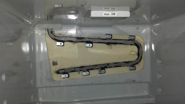

ciao a tutti,  ho rimosso il dissipatore del frigo ( eletrolux  103 L ) per capire lo stato della pasta termica  ...dopo 23 anni...c e questa situazione20200705_113951.jpgvedendo altre foto in rete mi sembra che la serpentina nera non sia  cosi "affogata" dell isolante giallognolo. E'  normale?  Se si la pasta termica che mi sembra assente basta inserirla sulla parte superficiale della serpentina   senza eccessi poi si spalmera' una volta  serrata  la piastra immagino. Corretto?

ciao a tutti,  ho rimosso il dissipatore del frigo ( eletrolux  103 L ) per capire lo stato della pasta termica  ...dopo 23 anni...c e questa situazionevedendo altre foto in rete mi sembra che la serpentina nera non sia
cosi affogata dell isolante giallognolo. E'  normale?  Se si la pasta termica che mi sembra assente basta inserirla sulla parte superficiale della serpentina   senza eccessi poi si spalmera' una volta  serrata  la piastra immagino. Corretto?   Questa la foto presa da un gruppo di camperisti fai da te  per il dubbio descritto soprasaluto tutti Ale
La serpentina deve essere più aderente possibile al dissipatore più è aderente e più la serpentina trasmette freddo ,la pasta occorre per rendere omogenea la dissipazione nel caso In cui la serpentina non fosse perfettamente aderente alla piastra
si si son d'accordo sul principio Flavio, mi chiedevo se fosse normale che la serpentina sia in quel modo rispetto ad altre foto che ho visto, ma adesso ho trovato un'altra foto abbastanza simile. domani pasta e testiamo se va meglio.

Mi ci son volute  1 e mezza di queste siringhe  di pasta conduttiva costo 4 euri l ' una.  ora aspettiamo i risultati.
