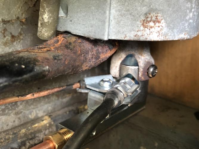

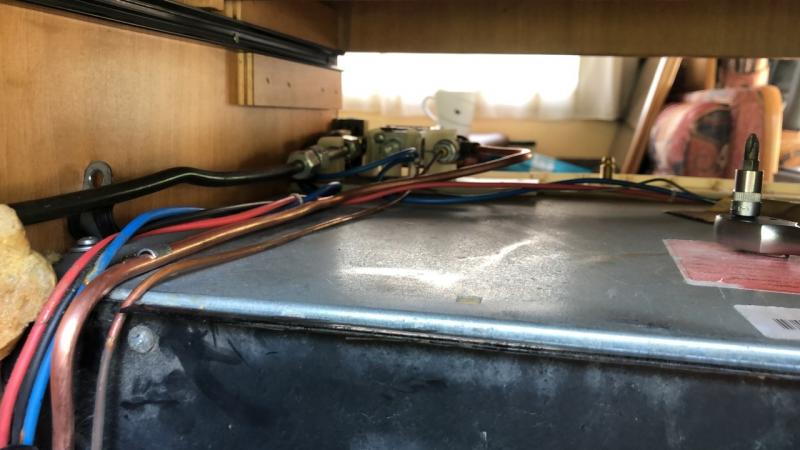

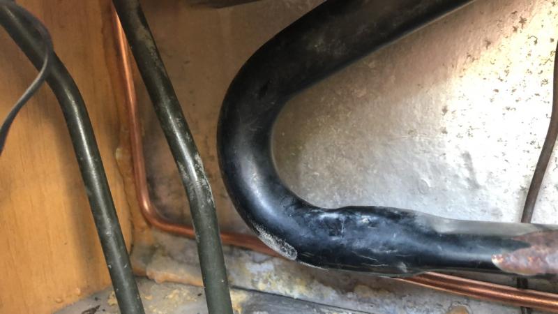

Ciao a tutti!

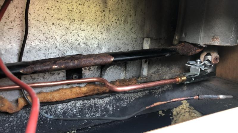

vi aggiorno sulla situazione del mio frigo e del suo bruciatore.
Alla fine cercando di ripristinare il filetto sul vecchio bruciatore si è crepato il corpo, quindi ho buttato via tutto e comprato bruciatore con candeletta e ugello nuovo a 70€ spedito a casa (Starcamp di Salerno, precisi e velocissimi nel gestire l’ordine e spedire e un buon presso anche rispetto a siti più conosciuti).
Il mio amico che vende e installa cucine industriali ha visto la situazione e mi ha fatto cambiare anche la “cannuccia” che dal rubinetto va fino al bruciatore. Il tubo originale è in alluminio, lui me lo ha dato di rame con i due nuovi dadi con ogiva integrata. Mi ha garantito che andavano bene perché lui li usa su bruciatori con ugelli identici a quelli che usa il bruciatore di questo frigo e in effetti tutto funziona bene e fa tenuta. La cosa divertente che mi ha fatto vedere sul sito del rivenditore dove compra lui il materiale è che l’ugello che Dometic ci fa pagare 17/20€ a lui costa 1€ e qualcosa!! No comment!
Ecco due foto del bruciatore nuovo e della “cannuccia” nuova...non vi dico quanti santi ho fatto scendere per piegare il tubo lavorando dai due sportelli!!
Adesso si accende al primo colpo e ieri dopo 2 orette (12:30/14:30 con 32 gradi esterni), partendo da temperatura ambiente, il termometro nel freezer segnava 8 gradi. Direi che il suo lo fa...
478A28DA-A36E-4AB4-B4EB-74CB37FEA9AD.jpeg1F7E08CC-738E-4CCB-BA64-82A8DCF942CA.jpeg7A5C5F00-989E-4642-9564-9DB1553F1FDE.jpeg50FF3381-C071-42A1-8C77-9746FC215F99.jpeg

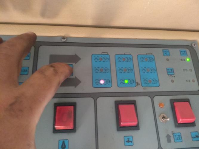

Allora eccomi di nuovo.

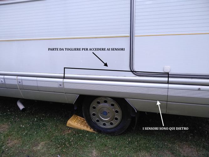

ho sistemato anche i sensori delle grigie, con non poche imprecazioni per smontare il pannello che li teneva "nascosti". Ma adesso funzionano di nuovo!

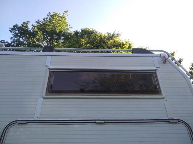

Sulla parete sx, esternamente, ci sono questi pannellini fissati con due viti, a cosa servono...? E soprattutto, perche bucare la parete?
Flavio

Ciao a tutti! vi aggiorno sulla situazione del mio frigo e del suo bruciatore. Alla fine cercando di ripristinare il filetto sul vecchio bruciatore si è crepato il corpo, quindi ho buttato via tutto e comprato bruciatore
con candeletta e ugello nuovo a 70€ spedito a casa (Starcamp di Salerno, precisi e velocissimi nel gestire l’ordine e spedire e un buon presso anche rispetto a siti più conosciuti). Il mio amico che vende e installa cucine industriali ha visto la situazione e mi ha fatto cambiare anche la “cannuccia” che dal rubinetto va fino al bruciatore. Il tubo originale è in alluminio, lui me lo ha dato di rame con i due nuovi dadi con ogiva integrata. Mi ha garantito che andavano bene perché lui li usa su bruciatori con ugelli identici a quelli che usa il bruciatore di questo frigo e in effetti tutto funziona bene e fa tenuta. La cosa divertente che mi ha fatto vedere sul sito del rivenditore dove compra lui il materiale è che l’ugello che Dometic ci fa pagare 17/20€ a lui costa 1€ e qualcosa!! No comment! Ecco due foto del bruciatore nuovo e della “cannuccia” nuova...non vi dico quanti santi ho fatto scendere per piegare il tubo lavorando dai due sportelli!! Adesso si accende al primo colpo e ieri dopo 2 orette (12:30/14:30 con 32 gradi esterni), partendo da temperatura ambiente, il termometro nel freezer segnava 8 gradi. Direi che il suo lo fa...
Complimenti non si poteva fare di meglio yes

 ( Sulla parete sx, esternamente, ci sono questi pannellini fissati con due viti, a cosa servono...? E soprattutto, perche bucare la parete? )
è un problema noto sulla finestra del letto a castello, si forma una crepa all'angolo sx in alto, la riparazione per cosi dire poteva farla senza mettere le viti e listellini in basso, sul mio mi ero limitato con un cordolo di sikaflex solo sull'angolo sx e in 7 anni non mi ha dato problemi

In risposta al messaggio di firenze84 del 12/07/2020 alle 18:29:00
Allora eccomi di nuovo. ho sistemato anche i sensori delle grigie, con non poche imprecazioni per smontare il pannello che li teneva nascosti. Ma adesso funzionano di nuovo! Sulla parete sx, esternamente, ci sono questi pannellini fissati con due viti, a cosa servono...? E soprattutto, perche bucare la parete?

In risposta al messaggio di flavius67 del 12/07/2020 alle 19:02:47
Dimenticavo ,hai fatto qualche foto per qui e per i posteri Vipss?
Certo.
Questa è la posizione dei sensori
Il sensore più basso è visibile anche senza togliere niente
Per accedere agli altri tre invece bisogna togliere la parte evidenziata nella prima foto (individuare i punti di fissaggio, nel mio c'erano due viti infilate nel profilo superiore e tre staffe di sostegno inferiori).
Il procedimento è lo stesso utilizzato per le chiare. Sostituire le viti con altre in inox, pulire con carta vetrata e qualche spruzzata di wd-40 i contatti dei faston elettrici, cambiare rondella se, come nel mio caso, quelle esistenti sono completamente ossidate, e cambiare guarnizione se particolarmente usurata. Ho seguito il suggerimento dell'altro utente, di cui non ricordo il nome, e messo del teflon intorno alla filettatura vicino alla capocchia della nuova vite.
Dopo aver effettuato questo procedimento per tutte le viti di livello, e riempito almeno parzialmente il serbatoio, ho dovuto premere il tasto TEST diverse volte prima che ricominciasse a funzionare.
Flavio

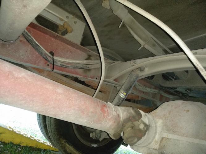

In risposta al messaggio di flavius67 del 12/07/2020 alle 19:04:35
Hai sospensioni pneumatiche posteriori ?  quelle crepe son dovute al 90 % dei casi a chi ha montato sospensioni pneumatiche le quali irrigidiscono il telaio e con le buche il sussultorio della cellula trovando sospensioni
del telaio dure come travertino Creano questi danni ,si possono trovare agli angoli in basso di tutte le finestre ma anche sulla porta di ingresso ma posizionate a 30 gradi sopra la porta
Sinceramente non lo so :) Questa è la foto, si capisce?

 ( Sulla parete sx, esternamente, ci sono questi pannellini fissati con due viti, a cosa servono...? E soprattutto, perche bucare la parete? ) è un problema noto sulla finestra del letto a castello, si forma una crepa all'angolo
Ok grazie per la spiegazione.

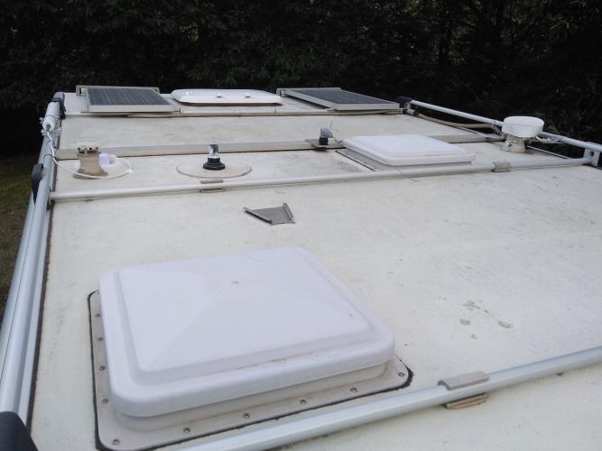

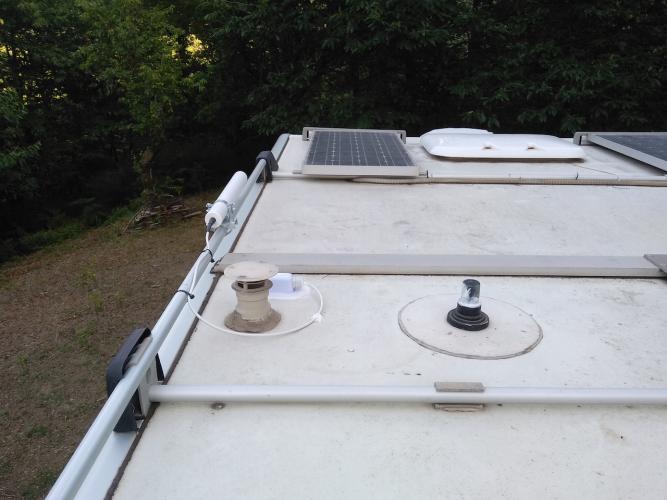

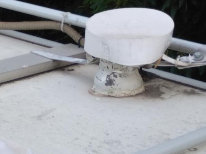

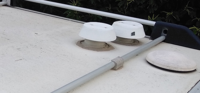

Scusate una mia curiosità, oggi sono salito sul tetto e ho visto che ci sono un sacco di aperture e oggetti vari.
D'accordo che ognuna di esse servirà a uno scopo, ma ogni buco sul tetto porta con se un possibile rischio di infiltrazioni.
Nonostante il concessionario avesse detto che prima della consegna sarebbe stata effettuata una "sigillatura completa", vedo che ci sono delle sigillature che, almeno secondo me, lasciano un po' a desiderare.
Siccome non ho mai visto un camper, vi chiedo se secondo voi c'è da preoccuparsi...?

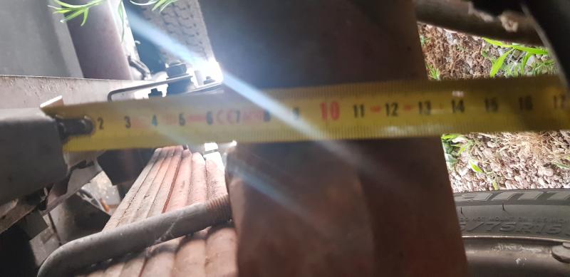

Giordano ,il tampone quando dista dal differenziale ?  sto con il cell , per il momento ho il Pc in panne  te le inoltro tramite whatsapp e se vorrai le puoi pubblicare qua Comunque se hanno una leggera pancia puoi andarci avanti ,  così mi disse un balestraio interrogato nel mese di aprile 2019
Ho perso qualche pagina di svariati post ,! Oghi ho misurato la distanza dei tamponi con l'asse posteriore chiaramente a serbatoi scarichi . Ho circa 6/7 cm circa ! 20200712_173216.jpg

In risposta al messaggio di firenze84 del 12/07/2020 alle 22:25:11
Ciao Frenze si vede bene che hanno sostituito gli ammortizzatori da questa foto questi sono
Monroe non mi sembra foseero di primo equipaggiamento, comunque anche se la
foto si vede parzialmente il retrotreno non mi sembra ci siano sospesioni ad aria.
Come ammortizza con questi Monroe?  oscilla più volte quando prendi le buche o smorza subito?
Non ci sono le sospensioni ad aria ma hanno fatto peggio, aggiunto il balestrino, le balestre principali sono piatte, le sospensioni non flettono e quandio si prende una buca o giunto autostradale il colpo si ripercuote su tutta la cellula,la regola è che la barra stabilizzatrice posteriore deve essere orrizzontale, questa in foto sono le sospensioni del mio ex era stato aggiunto un foglio in più, anche se ha le sospensioni ad aria non le mai usate il mezzo con 4 ammortizzatori Oma si comportava bene

Ok grazie per la spiegazione. Scusate una mia curiosità, oggi sono salito sul tetto e ho visto che ci sono un sacco di aperture e oggetti vari. D'accordo che ognuna di esse servirà a uno scopo, ma ogni buco sul tetto
porta con se un possibile rischio di infiltrazioni. Nonostante il concessionario avesse detto che prima della consegna sarebbe stata effettuata una sigillatura completa, vedo che ci sono delle sigillature che, almeno secondo me, lasciano un po' a desiderare. Siccome non ho mai visto un camper, vi chiedo se secondo voi c'è da preoccuparsi...?
Almeno le sigillature dei comignoli andrebbero rifatte chiaramente rimovendoli

In risposta al messaggio di Robir del 13/07/2020 alle 08:52:42
In effetti ho notato che sulle buche è particolarmente rigido. Possibili soluzioni? Si possono regolare o va cambiato tutto, e in caso, in che modo?
