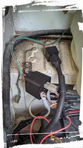

Ho capito, grazie della spiegazione .. Si vede che sono ignorante in materia? Eheheheheeh... Cmq nuovo relè montato, tutto ok.
Please fai una foto grazie

Inserito il 21/07/2020 alle: 05:47:08
In risposta al messaggio di flavius67 del 21/07/2020 alle 03:01:04
Del relé parallelatore?
Volentieri, dopo metto foto :)

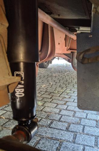

Rimetto qui i codici per anteriore e posteriore anche per quell'altro ragazzo di Firenze:
Questi sono per l'avantreno (codice SABO 890525):
http://catalogo.sabo.it/Main/Re...
Questi sono per il retrotreno (codice SABO 890321):

Inserito il 21/07/2020 alle: 11:14:47
Ecco tre foto fatte al volo (sono al lavoro),.. il relé parallelatore è un 200A  preso su Amazon che non scalda neanche se ci accendi il fuoco,... (è quello grande sotto,.. quello sopra piccolo è dell'impianto dei fendinebbia che mi sono fatto a febbraio)... qualcosina si vede dei SABO?

Inserito il 21/07/2020 alle: 11:36:41
IMG_20200721_113531.jpg​​​​​​
Anteriore

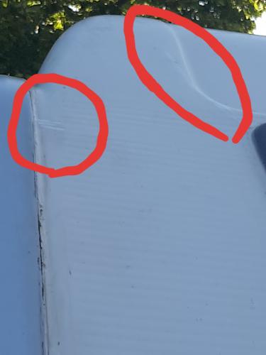

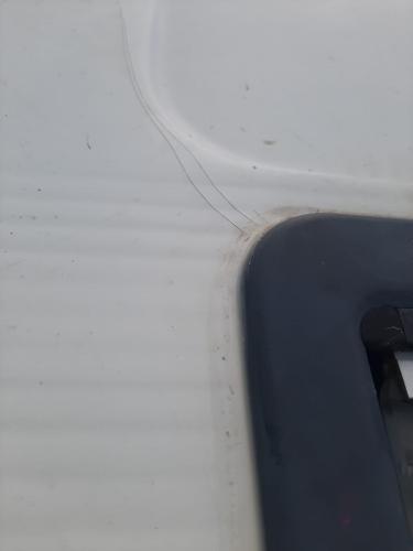

Inserito il 22/07/2020 alle: 17:45:35
Salve a tutti. Secondo voi quella crepa in foto cos'è? Graffio o crepa passante?IMG-20200722-WA0036.jpg

Inserito il 22/07/2020 alle: 18:43:28
In risposta al messaggio di Scanico del 22/07/2020 alle 17:45:35
Ciao, é una crepa su una superfice in vtr assolutamente non è passante ha interessato solo lo strato esterno del gelcoat, tienila sotto controllo se dovesse avere un dislivello sarebbe da intervenire ma non è detto che si ripete, ne so qualcosa sulle barche

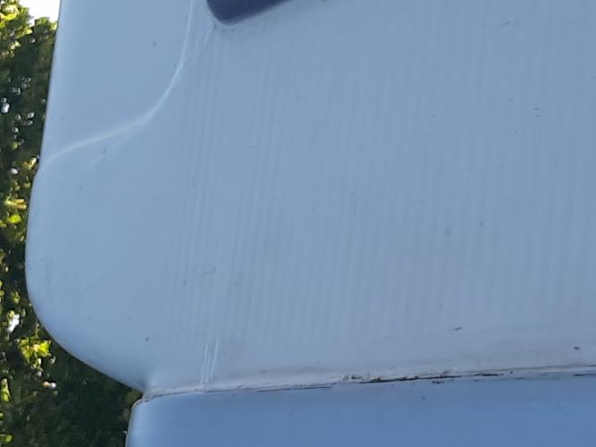

Inserito il 22/07/2020 alle: 18:51:28
In risposta al messaggio di Robir del 22/07/2020 alle 18:43:28
20200722_190013.jpg20200722_185540.jpgIn che senso dislivello.  Io per ora ho provveduto ad applicare con un pennellino della vernice bianca. Ho notato che ne ho altre 4 più piccole dall'angolare color alluminio della mansarda verso la finestra. Hanno una lunghezza di circa 2,5 cm. Da cosa dipendono?

Inserito il 22/07/2020 alle: 19:19:58
E' un EV2i del 2000? non avevo mai visto simili crepe sulla cupola della mansarda... non è che è stato riverniciato e la vernice si è grettata?

Inserito il 22/07/2020 alle: 19:32:26
In risposta al messaggio di b13804625 del 22/07/2020 alle 19:19:58
Non saprei lho preso usato. Nn credo però vedendolo. L'importante che nn sia passante ma superficiale

Inserito il 22/07/2020 alle: 19:37:37
In risposta al messaggio di Scanico del 22/07/2020 alle 19:32:26
Fagli fare una verifica per sicurezza,... e magari fagli dare una sistemata a quelle sigillature sui fianchetti in alluminio ;)

Inserito il 22/07/2020 alle: 20:10:53
In risposta al messaggio di Scanico del 22/07/2020 alle 18:51:28
Dislivello,
che una parte risulti più alta dell'altra, anche il mio ex 2ì ne aveva un paio sulla parte righettata mai fatto niente e sono rimaste li,
anche l'attuale Kreos sempre sulla mansarda ne ha un paio non mi preoccupa  ma le tengo sott'occhio,
