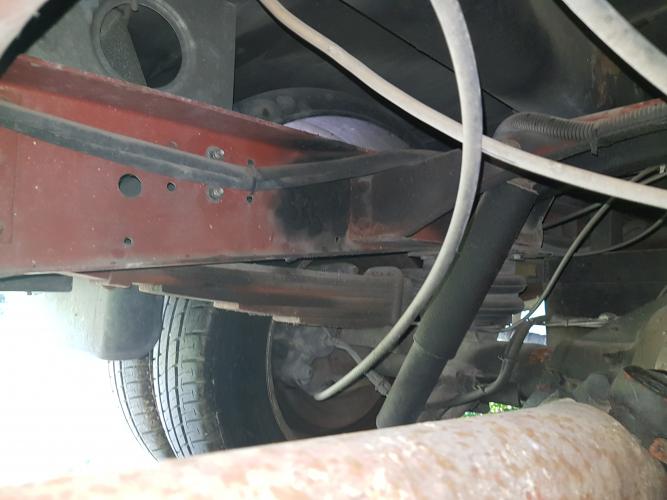

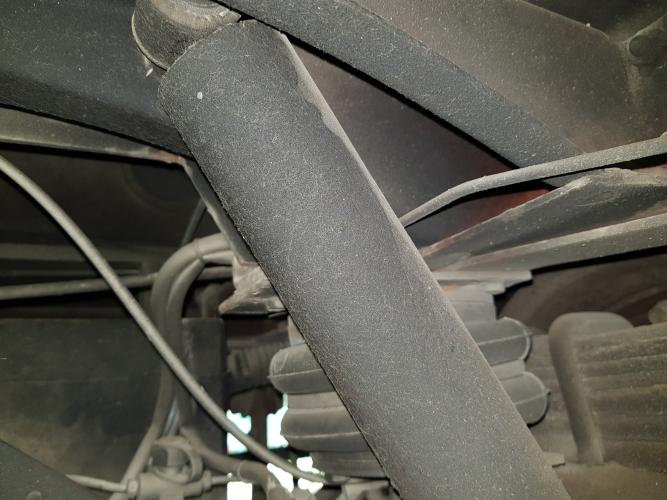

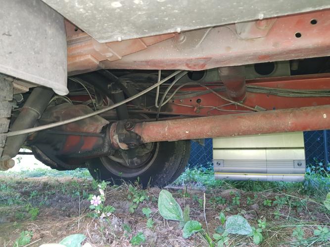

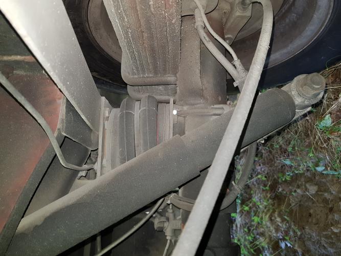

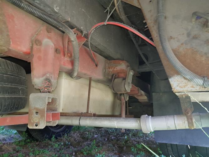

Inserito il 25/07/2020 alle: 10:39:42
Ciao a tutti Mi serve un consiglio/consulenza da parte vostra. Vi allego alcune foto del mio retrotreno. Come potete vedere ci sono montati le sospensioni pneumatiche. Vorrei capire se queste hanno sollecitato troppo il telaio oppure è proprio la forma del telaio che andando verso il dietro si restringe. Secondo voi Inoltre come sono messe le balestre? Mi scuso per le foto ho fatto il meglio che potevo

Inserito il 25/07/2020 alle: 16:10:11
Le balestre hanno ancora un accenno di curvatura dovuto alle sospensioni che fungono da fine corsa vedo che sono completamente scariche d'aria andrebbero tenute almeno a 0,5 bar e non sollecitano il telaio, è normale che il telaio sia di diversa sezione chi ne ne subisce conseguenze se troppo gonfie è la cellula
