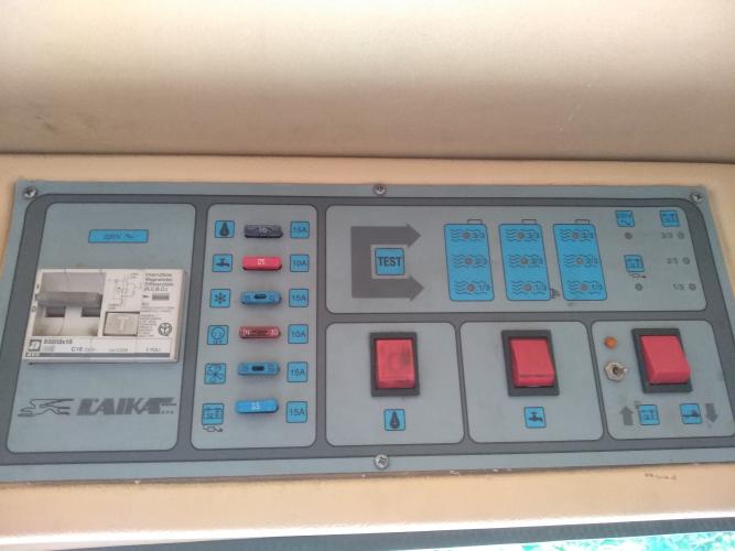

Un paio di domande per chi ha il mio stesso mezzo (Ecovip i 200)...
Ho notato sul pannello di controllo che è presente l'interruttore magnetotermico per l'allacciamento alla 220, ma non il differenziale. Lo devo cercare da qualche parte, oppure non è proprio presente?
Inoltre, e qui mi riferisco al funzionamento a 12v, la mia centralina ha tre interruttori: uno che controlla le luci, uno la pompa, e uno commuta la carica fra batteria servizi e batteria motore. Non è presente un interruttore generale, che in pratica stacchi anche le prese a 12v, che rimangono sempre alimentate. E' una modifica che è stata fatta in seguito, oppure questo mezzo non ha un interruttore generale, che cioè stacchi completamente l'alimentazione dalla BS? Oppure devo cercarlo da qualche altra parte...?
Flavio

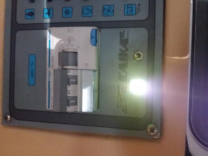

Inserito il 31/07/2020 alle: 08:00:03
In risposta al messaggio di firenze84 del 30/07/2020 alle 23:54:17
Un paio di domande per chi ha il mio stesso mezzo (Ecovip i 200)... Ho notato sul pannello di controllo che è presente l'interruttore magnetotermico per l'allacciamento alla 220, ma non il differenziale. Lo devo cercare
da qualche parte, oppure non è proprio presente?  Inoltre, e qui mi riferisco al funzionamento a 12v, la mia centralina ha tre interruttori: uno che controlla le luci, uno la pompa, e uno commuta la carica fra batteria servizi e batteria motore. Non è presente un interruttore generale, che in pratica stacchi anche le prese a 12v, che rimangono sempre alimentate. E' una modifica che è stata fatta in seguito, oppure questo mezzo non ha un interruttore generale, che cioè stacchi completamente l'alimentazione dalla BS? Oppure devo cercarlo da qualche altra parte...?
20200731_075151.jpgc'è  il differenziale, il primo è il magnetotermico e il secondo è il differenziale, per quanto riguarda la 12 v se non montato in seguito, io ho uno stacca batteria ma che non uso mai, mi basta spegnere le utenze dai pulsanti rossi

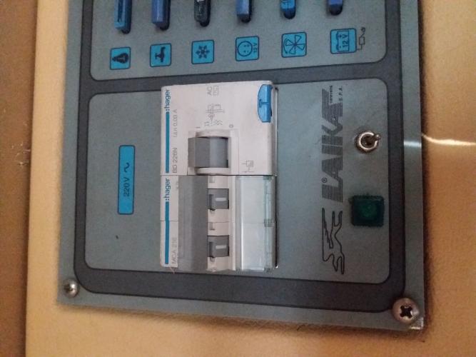

Inserito il 31/07/2020 alle: 11:37:17
In risposta al messaggio di Lorenzo200i del 31/07/2020 alle 08:00:03
A vederlo così mi sembra che il tuo pannello sia diverso dal mio
Qui il differenziale non c'è.
A cosa serve l'interruttore a levetta che hai sotto? Ne ho uno anche io accanto all'interruttore di commutazione carica che ancora non sono riuscito a capire quale compito svolga...

Inserito il 31/07/2020 alle: 15:09:56
Si effettivamente è diverso, non hai il differenziale ma penso si possa aggiungere, io lo uso prima di staccarmi dalla colonnina, stacco il differenziale e poi tolgo la spina, al contrario invece quando mi attacco, prima la spina alla colonnina, poi differenziale e magnetotermico. L'interruttore a levetta non so proprio cosa sia, ne approfitto per chiedere lumi ai senior del gruppo, qui una foto con led acceso, buh mistero non si sente nulla quando acceso, relè motorinp nulla buh.

Inserito il 31/07/2020 alle: 19:26:04
Per il differenziale credo di essermi risposto da solo, accanto all'interruttore c'è scritto "interruttore magnetotermico differenziale", immagino quindi che sia un tutt'uno.
Per l'interruttore a levetta, anche io sarei curioso di sapere a cosa serve. Anche nel mio c'è un led sopra, solo che la maggior parte delle volte, quando sposto la levetta il led si accende per poi rispengersi subito. Solamente pochissime volte ho visto che il led rimaneva acceso, ma non sono riuscito a capire quale fosse la discriminante, anche perché prima dovrei capire a cosa serva l'interruttore :)
