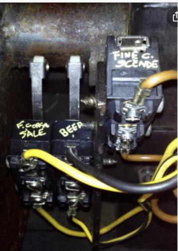

Ciao D  io credo intorno al posto guida  e li che lo sentivo non so effettivamente dove è allocato. Appena ho un momento che posso tirare giù lo scalino metto l'orecchio vicino.
Dovrebbe essere dove c'è il pulsante di chiusura sul cruscotto, lo sentivo e bene li, ora dopo la "riparazione" della chiusura centralizzata non funziona più, vorrei sapere come è collegato per eventualmente metterne uno nuovo, la chiusura da li funziona  e pure si accende la luce rossa che si spegne a scalino chiuso, ma non suona più, e la cosa mi da fastidio perchè non è che guardo li poi così spesso, mentre se suona capisci subito che lo scalino è aperto.

Dovrebbe essere dove c'è il pulsante di chiusura sul cruscotto, lo sentivo e bene li, ora dopo la riparazione della chiusura centralizzata non funziona più, vorrei sapere come è collegato per eventualmente metterne uno
Verifica prima di smontare il cruscotto il micro swich allo scalino a mente dovrebbe essere il centrale
OK grazie, buono a sapersi, lunedì provo, anche  se penso che quel tontolone (eufemismo, se dicessi quello che penso di lui mi bannano) dell'elettrauto togliendo la vecchia centralina e l'antifurto che non funzionavano abbia tolto un po troppo.
Quei comandi in foto sono sotto la protezione in plastica curva dello scalino?

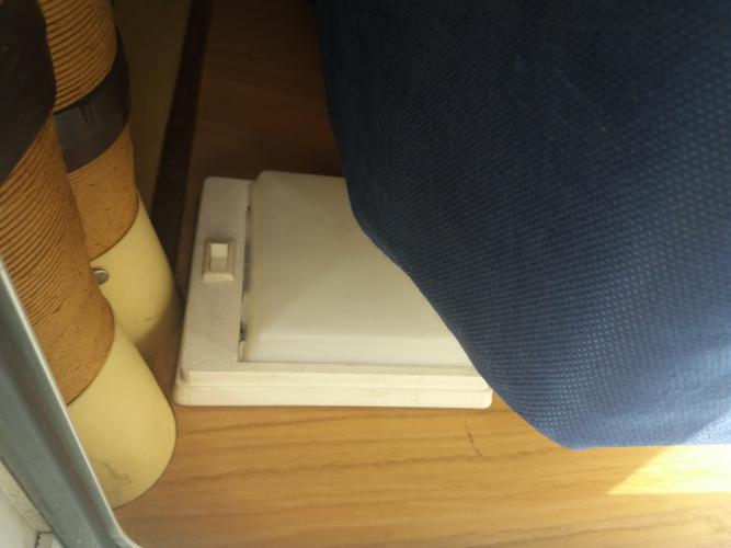

Interessante, adesso mi hai messo la voglia di provare se sia come dici tu, visto che la luce del gavone passante non si accende, così come quella dello scalino e del gavoncino laterale sotto il letto a castello, anche se
non capisco il motivo di mettere un ulteriore interruttore, non sarebbe bastato quello centrale delle luci? Ma forse essendo luci che sono nascoste, vi era la possibilità che si dimenticassero accese per cui il led luminoso fa da promemoria, penso io.
Ma tu hai una plafoniera nel gavoncino sotto il letto a castello? Me la puoi fare una foto di dov'è ubicata?

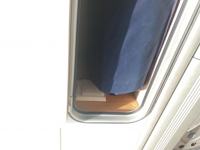

eccola qui, ovviamente non funzionante, devo capire il perché, stesso dicasi per la luce del gavone passante.
scusa ma non capisco perché mi mette le foto ruotate, spero sia comunque comprensibile.

eccola qui, ovviamente non funzionante, devo capire il perché, stesso dicasi per la luce del gavone passante.  scusa ma non capisco perché mi mette le foto ruotate, spero sia comunque comprensibile.
ma il tuo non ha il portellone sdoppiato? E' un 200?

In risposta al messaggio di b13804625 del 04/08/2020 alle 19:18:02
È un 200i del 96, non ho il portellone grande, ho solo quello piccolo sotto il letto a castello20200803_181341.jpg

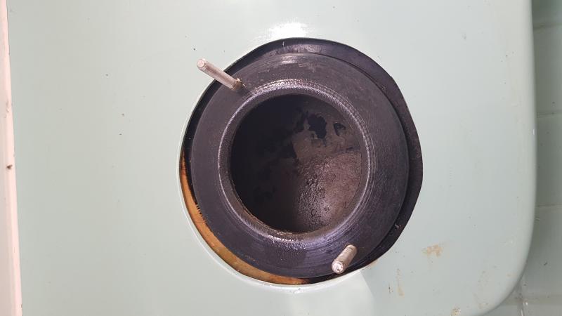

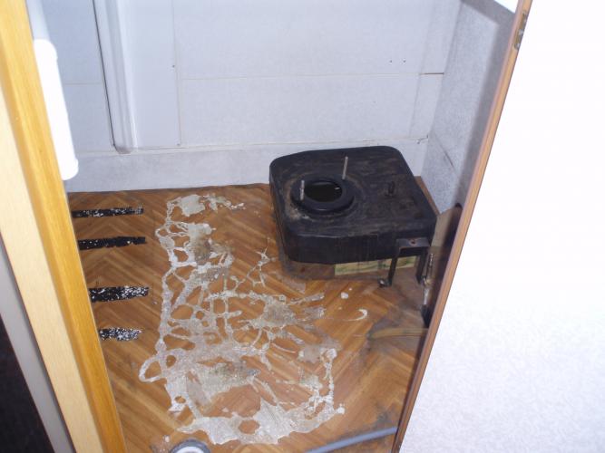

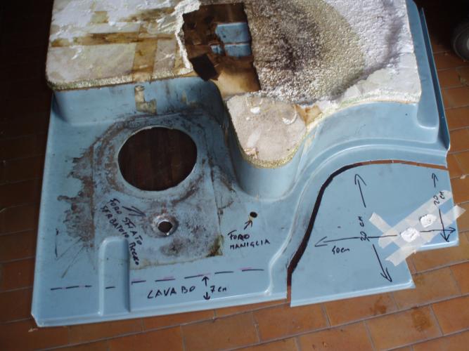

Buon giorno a tutti, ogni tanto ricompaio, stavolta con una questione urgente...
Durante le recenti vacanze itineranti abbiamo notato una fuoriuscita di acqua (non abbiamo capito se pulita o sporca) dalla zona water, ma solo durante gli spostamenti. Mi sono messo di buona voglia allo smontaggio, e oltre ad aver trovato la guarnizione della base water distrutta, c'era un po' di acqua tra termoformato e serbatoio piccolo... la domanda è: voi sapete se eventuale acqua entrata da lì trova sfogo da qualche parte (tipo dalla presa d'aria del frigo?). Se no, devo fare qualche verifica -o peggio- qualche buco in qualche punto preciso del pianale, prima che marcisca?
Di sicuro lascierò così per qualche giorno, sperando che eventuale acqua evapori grazie alle temperature estive, ma poi sigillerò quello spazio con del ms polymer!20200806_123352.jpg

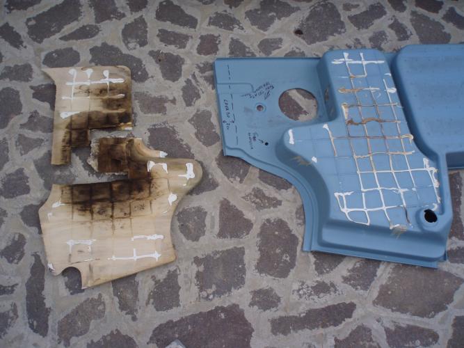

Ciao, purtroppo non c'è uno scolo per la perdita della guarnizione, come hai intuito può creare danni al rialzo in legno che si trova sotto al pavimento della zona lavabo, sigilla bene tra sebatoio e termoformato e non tirare troppo i 2 dadi del water,
allego alcune foto di quando ho smontato l'intero termoformato per rifarlo un vtr

Inserito il 06/08/2020 alle: 16:07:03
Grazie mille, gentilissimo!
Allora forse non è successo granché... oggi (come visto nei vari tutorial) ho forato il termoformato zona lavabo per iniettare colla a caldo e poi procedere a riparazione con vetroresina, il poco legno sottostante che prendevo con la punta del trapano era bello chiaro!
Approfitto per chiedere un'altra cosa... sono consigliate resina epossidica (NON poliestere) per la riparazione; vernice poliuretanica bicomponente per riportare al colore originale, giusto?
