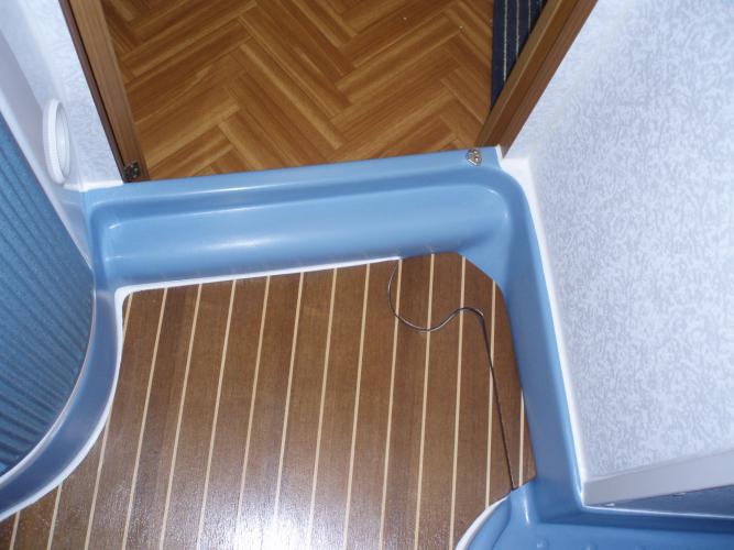

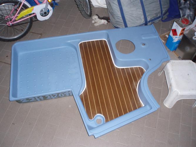

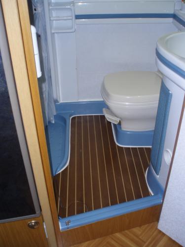

Si ,resina epossidica e poliuretanica bico,
se poi vuoi rinforzare la zona lavabo questo farebbe al caso, multistrato marino in teak listellato in acero

Sì, avevo già ammirato il tuo lavoro!
Grazie ancora.

In risposta al messaggio di flavius67 del 07/08/2020 alle 02:43:59
Eccolo il cesso più bello d’Italia  grande Mago ma come hai fatto a lasciare un così  prezioso gioiello
Ciao Fla,
quando la moglie l'ha visto è rimasta rapita...
allo stesso prezzo era convinta di prendere un Mcluis del 2003

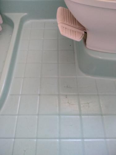

Ciao, siccome nel pavimento del bagno ho delle piccole crepe (vedi foto), volevo chiederti, cosa c'è sotto lo strato verde in vetroresina? Legno? Perché volevo capire se occorra intervenire oppure no
Mi permetto di risponderti io... sì, c'è del legno che porta "in pari" la zona lavabo con quella della doccia (vedi foto di Robir nella pagina precedente del forum). E sotto quel legno dovrebbe esserci lo stesso linoleum della cellula (così mo ha detto il mio falegname/riparatore).
Teoricamente è meglio ripararlo, perché le crepe possono far passare eventuale acqua e in ogni caso tendono ad accentuarsi con le flessioni e l'invecchiamento del termoformato (tetmoformato, NON vetroresina!)

Mi permetto di risponderti io... sì, c'è del legno che porta in pari la zona lavabo con quella della doccia (vedi foto di Robir nella pagina precedente del forum). E sotto quel legno dovrebbe esserci lo stesso linoleum
della cellula (così mo ha detto il mio falegname/riparatore). Teoricamente è meglio ripararlo, perché le crepe possono far passare eventuale acqua e in ogni caso tendono ad accentuarsi con le flessioni e l'invecchiamento del termoformato (tetmoformato, NON vetroresina!)
esatto yes

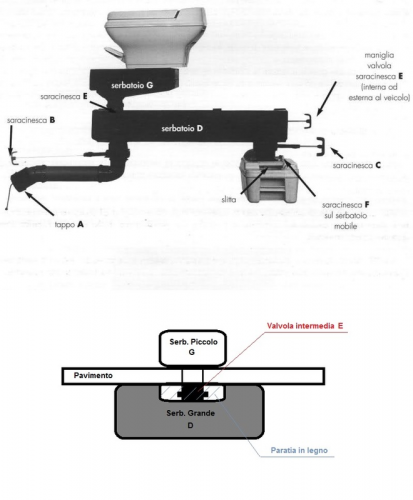

Secondo voi:
Questo è il nostro wc nautico, se la valvola fra  il  wc e serbatoio G non tiene, abbiamo semplicemente odore e mancanza di acqua sulla valvola o rischiamo di avere paciocco in giro per il bagno?
Quando abbiamo fatto una pulizia del sistema, probabilmente abbiamo danneggiato la guarnizione, non ho nessuna voglia di cambiarla adesso che sono in giro, ma non vorrei trovarmi pieno di cacca in giro per il bagno.
Premetto che è già due giorni che è successo il fattaccio, acqua in giro non ne ho vista.
ok grazie

Secondo voi: Questo è il nostro wc nautico, se la valvola fra  il  wc e serbatoio G non tiene, abbiamo semplicemente odore e mancanza di acqua sulla valvola o rischiamo di avere paciocco in giro per il bagno? Quando abbiamo
fatto una pulizia del sistema, probabilmente abbiamo danneggiato la guarnizione, non ho nessuna voglia di cambiarla adesso che sono in giro, ma non vorrei trovarmi pieno di cacca in giro per il bagno.  Premetto che è già due giorni che è successo il fattaccio, acqua in giro non ne ho vista. Grazie in anticipo
Ciao JordanB, io ho messo mani alla ghigliottina intermedia del mio 2i, e posso dirti che il serbatoio sottostante o meglio il
raccordo sopra della ghigliottina è "femmina" quindi ospita il tubo maschio che esce dal wc/serbatoio sovrastante,  quindi credo
e spero per te niente paciocchi hahaha che andranno in giro.
Probabilmente del dubbio immagino che scaricherai le acque nere definitivamente
più spesso del solito no?
Noi abbiamo avuto lo stesso problema, non abbiamo capito con certezza se era acqua pulita o sporca, ma credo pulita perché lo faceva anche con serbatoio G vuoto.
Mi è stato suggerito dal rivenditore delle guarnizioni (che è anche riparatore) che potrebbe trattarsi di una perdita dei tubi di "carico acqua" a valle del rubinetto azionato dal pedale del water. In effetti nel mio uno di questi tubi (di cui però sinceramente non ho capito la funzione) era senza anello stringitubo ad un'estremità.
In ogni caso, se fosse il rubinetto del water a perdere, si sentirebbe la pompa partire da sola, ogni tanto e per breve tempo... mi è già successo, ed era l'o-ring del rubinetto da sostituire.
