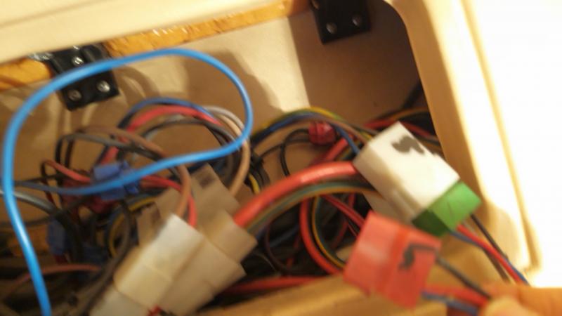

doveva  essere una cosa semplice la mancanza delle luci,  se spingevo il dito sul fusibile da 10A si accendevano di nuovo poi lasciavo e di nuovo off invece..
stamattina  rimetto bene i contatti all interno del
portafusibile metto un po di contact  clean anche nei 3 rele'  che sono all interno della centralina  provo ad accendere l interruttore ma la.luuce e fioca  il pannello del solare da 9.7 V falso perche ai capi della BS  ho12.7V  sento l interruttore  caldo allora spengo.
Fusibile  saltato. .Rifaccio controllo rimetto fusibile sostituisco anche circolina al neon da 22w perche' prima dello spegnimento della linea luci  era fioca anc essa. Niente anche  stavolta  luce fioca  e interruttore che scalda...vado a mangiare.   La BM sta a 12.7 V e mettendo una lampadina da 20W  ci accende...Sapete indirizzarmi cosa guardare?  Sostituire l interruttore?
20200807_185505.jpgtrovo un po strano questo doppio connettore identificato con  n 5  entrambi 1  collegato e l altro libero.  Avete qialche idea in proposito.

doveva  essere una cosa semplice la mancanza delle luci,  se spingevo il dito sul fusibile da 10A si accendevano di nuovo poi lasciavo e di nuovo off invece.. stamattina  rimetto bene i contatti all interno del portafusibile
metto un po di contact  clean anche nei 3 rele'  che sono all interno della centralina  provo ad accendere l interruttore ma la.luuce e fioca  il pannello del solare da 9.7 V falso perche ai capi della BS  ho12.7V  sento l interruttore  caldo allora spengo. Fusibile  saltato. .Rifaccio controllo rimetto fusibile sostituisco anche circolina al neon da 22w perche' prima dello spegnimento della linea luci  era fioca anc essa. Niente anche  stavolta  luce fioca  e interruttore che scalda...vado a mangiare.   La BM sta a 12.7 V e mettendo una lampadina da 20W  ci accende...Sapete indirizzarmi cosa guardare?  Sostituire l interruttore? trovo un po strano questo doppio connettore identificato con  n 5  entrambi 1  collegato e l altro libero.  Avete qialche idea in proposito. saluto tutti Ale
aggiornamento : ilconnettore libero che ho inserito nel messaggio precedente dovrebbe essere la predisposizione per ilcontrollo livello acque chiare del 2* serbatoio .  io continuo ad avere un corto sulla linea luci ed ancora non riesco a venirne a capo...prossimi passi  spot lettura  nei lettini posteriori e plafoniera centrale,,, sui social indicano che il neon centrale da 22w  e' collegato ad un mini inverter  per utilizzare il neon quamdo siamo allacciati alla  230V. Vi risulta  sta cosa?
non riesco a venirne a capo...prossimi passi  spot lettura  nei lettini posteriori e plafoniera centrale,,, sui social indicano che il neon centrale da 22w  e' collegato ad un mini inverter  per utilizzare il neon quamdo siamo allacciati alla  230V. Vi risulta  sta cosa? saluto tutti Ale
 La butto la
Non è che hai pizzicato con viti ( ultimi lavori ) un cavo illuminazione ?

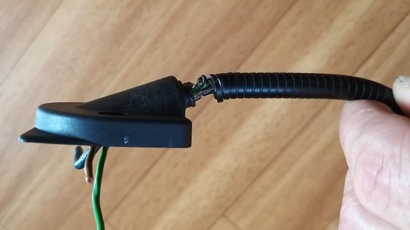

Inserito il 09/08/2020 alle: 19:56:42
trovato il corto!  IMG-20200809-WA0020.jpegchissa'  da quanto era viziato !
@  Flavio m ' era successo con il lavoro sulla plafoniera centrale di aver pizzicato un filo in fase di chiusura.

Inserito il 09/08/2020 alle: 20:46:44
In risposta al messaggio di clipper del 09/08/2020 alle 19:56:42
trovato il corto!  chissa'  da quanto era viziato !  @  Flavio m ' era successo con il lavoro sulla plafoniera centrale di aver pizzicato un filo in fase di chiusura. saluto tutti Ale

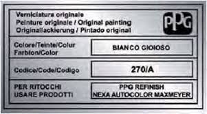

Ciao  a tutti, qualcuno conosce il codice della vernice bianca degli Iveco 35.12 dei nostri camper?
Devo rifare il cofano.
Grazie, Tiziano

Ciao  a tutti, qualcuno conosce il codice della vernice bianca degli Iveco 35.12 dei nostri camper? Devo rifare il cofano. Grazie, Tiziano
Ci sono 4 bianchi Daily dovresti avere una targhetta argentata con scritta IVI all'interno del cofano o lato BM

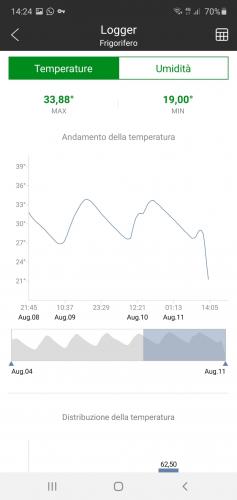

Inserito il 11/08/2020 alle: 14:31:17

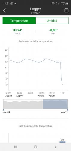

Buongiorno Ecovippari.

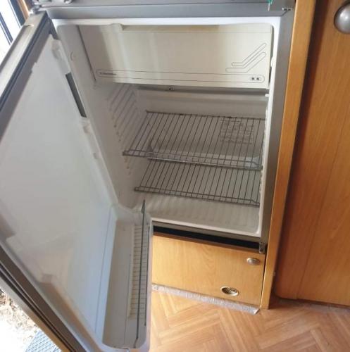

questi sono i dati di oggi del mio frigo Rm6505
​​​​​acceso stamane intorno alle 10 del mattino a gas. I valori misurati sono di adesso (ore 14.30) ovvero 5 ore e 30 di accensione.
secondo voi il frigorifero dovrebbe raffreddare di più ? (il sensore é messo vicino alla luce).
Se si, c'è modo di cambiare la pasta termoconduttiva dietro lo scambiatore?
ps la T max si riferisce alla temperatura prima che lo accendessi.
MEC and his Wife 2024 - - Laika Kreos 3002 - 2007 2018-2024 - Laika Ecovip 200i - 1999
flavius67
flavius67
31/01/2009 17247
Inserito il 11/08/2020 alle: 15:32:13
Mec , io sono più semplice
temperatura esterna ( Meno -)  20 gradi ( che sarebbe il Delta di differenza dei frigoriferi trivalenti )  ed ottieni quello che dovresti avere in frigo con almeno 2 bottiglie di acqua e con funzionamento di minimo 12 ore .
se hai questi valori il frigo è ok se hai di più c’è da vedere il bruciatore
Grazie dell'informazione, ho guardato ma non ho trovato niente, qualche anima pia guarda dentro il suo EV su daily e mi da il codice?

Grazie dell'informazione, ho guardato ma non ho trovato niente, qualche anima pia guarda dentro il suo EV su daily e mi da il codice? Tiziano
Ciao D, ho guardato anche sulle portiere ma non l 'ho trovato questo code.

é una targhetta simile dovrebbe essere vicino alla batteria motore

Roby ..appena vado al mio villone vado a trovare questa targhetta ma a mente non penso di averla mai vista
