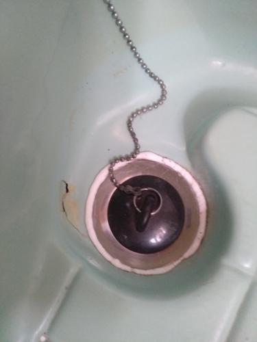

Oggi mentre pulivo il camper e sistemavo, mi sono accorto che vicinissimo allo scarico della doccia c'è una discreta crepa
Come si ripara..? Per adesso pensavo di metterci del Sika, essendo nascosto non ci sarebbero problemi di estetica, secondo voi può andare? Per una soluzione definitiva, cosa dovrei fare senza dover cambiare tutto il termoformato?

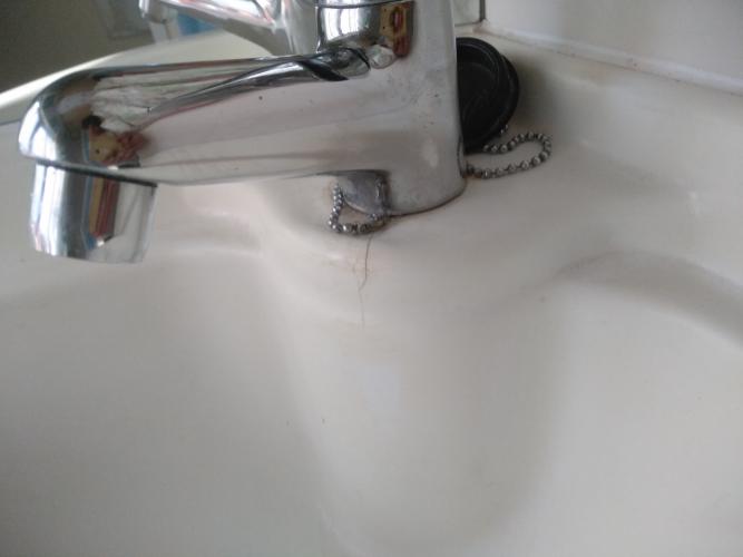

Mi sono accorto anche di questa crepetta sotto il lavandino del bagno
Qui il Sika ho paura dia troppo nell'occhio, ma non mi vengono in mente altre soluzioni...

una discreta crepa Come si ripara..? Per adesso pensavo di metterci del Sika, essendo nascosto non ci sarebbero problemi di estetica, secondo voi può andare? Per una soluzione definitiva, cosa dovrei fare senza dover cambiare tutto il termoformato? Mi sono accorto anche di questa crepetta sotto il lavandino del bagno Qui il Sika ho paura dia troppo nell'occhio, ma non mi vengono in mente altre soluzioni...
Per il rubinetto lavabo va smontato il gruppo e fatto un rinforzo incollando con il sika,
per la piletta momentaneamente con il sika se devi usare la doccia poi dovresti fare un lavoro definitivo come descritto nel link,
https://www.ecovippari.com/rifa...

Per il rubinetto lavabo va smontato il gruppo e fatto un rinforzo incollando con il sika, per la piletta momentaneamente con il sika se devi usare la doccia poi dovresti fare un lavoro definitivo come descritto nel link,
Grazie Robir, non mi ero accorto di quell'articolo su ecovippari, fa proprio al caso mio. Temporaneamente tampono con sika, poi faccio la riparazione definitiva.
Per il lavabo potresti spiegarmi meglio come procederesti?

Il problema se metti il sika é che essendo a base siliconica poi ti crea problemi / potrebbe creare problemi con l'adesione della vetroresina.
ti conviene usare in prodotto come plastic21 che serve per saldare la plastica, oppure direttamente una piccola pezzetta con della vetroresina (poliestere, così catalizza subito)
Per il lavoro definitivo invece, dopo una carreggiata con grana 80, usa la epossidica.
Dopodiché vernicia tutto con poliuretanica addizionata con flessibilizzante (te la preparano in un colorificio per carrozzerie)

Il problema se metti il sika é che essendo a base siliconica poi ti crea problemi / potrebbe creare problemi con l'adesione della vetroresina. ti conviene usare in prodotto come plastic21 che serve per saldare la plastica,
oppure direttamente una piccola pezzetta con della vetroresina (poliestere, così catalizza subito) Per il lavoro definitivo invece, dopo una carreggiata con grana 80, usa la epossidica. Dopodiché vernicia tutto con poliuretanica addizionata con flessibilizzante (te la preparano in un colorificio per carrozzerie)
Il fatto è che, disponibile, ho solo sika, silicone e colla americana/millechiodi. Preferivo evitare di partire con la riparazione ancora da fare, dei tre il sika mi sembrava quello più adatto.
Ma non esiste anche il sikaflex remover per eliminarlo prima di fare il lavoro con resina?

Grazie Robir, non mi ero accorto di quell'articolo su ecovippari, fa proprio al caso mio. Temporaneamente tampono con sika, poi faccio la riparazione definitiva.  Per il lavabo potresti spiegarmi meglio come procederesti?
Intendo un rinforzo del genere io l'ho messo esterno  ma si può mettere anche interno, per tamponare la piletta è meglio usare la millechiodi è più facile da rimuovere

Azz letto tardi la risposta, ormai ho usato il sika. Se dovesse reggere posso lasciarlo anche così, e una zona che non si vede.
per il lavandino mi sembra un'ottima soluzione, anche esteticamente

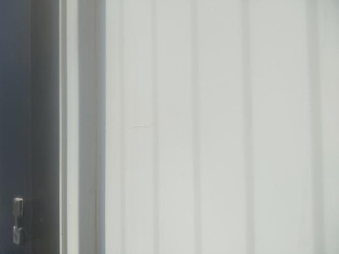

Curiosita... Sotto alla finestra del letto a castello (quella dove intorno sono stati fissati dei listelli per coprire presumibilmente Delle crepe) ho notato questo segno, che non so se si tratta di un'altra di queste famose crepette, oppure un semplice graffio.
Voi che le conoscete, che ne pensate?
