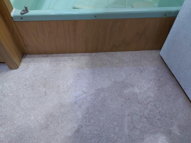

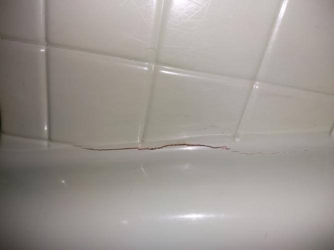

Ciao a tutti, anche noi appena rientrati da un paio di settimane di ferie e 1350 km tutti sulle nostre montagne, con il nostro Ecovip sempre sul pezzo ;)
Ora vorrei sistemare una piccola crepa che ho da qualche anno sul termo-formato del pavimento del bagno (appena si entra).
Ho pensato di smontare la tavoletta subito dietro la porta del bagno per accedere facilmente alla crepa, qualcuno di voi l'ha mai smontata senza togliere il termo-formato?
Inserisco le foto per farvi capire meglio.
Grazie mille e un salutone a tutti!
Buone ferie a chi non le ha ancora fatte!

Ciao a tutti, anche noi appena rientrati da un paio di settimane di ferie e 1350 km tutti sulle nostre montagne, con il nostro Ecovip sempre sul pezzo ;)  Ora vorrei sistemare una piccola crepa che ho da qualche anno sul
termo-formato del pavimento del bagno (appena si entra). Ho pensato di smontare la tavoletta subito dietro la porta del bagno per accedere facilmente alla crepa, qualcuno di voi l'ha mai smontata senza togliere il termo-formato?  Inserisco le foto per farvi capire meglio. Grazie mille e un salutone a tutti! Buone ferie a chi non le ha ancora fatte!
Quella tavoletta é fissata a sinistra con due tassellini in legno sulla parete del frigo.
Il problema é sulla destra, perché é fissata alla parete del bagno con 2 viti dall'interno.
Sicuramente la hanno fissata prima di montare il termoformato.
Hai 3 soluzioni.
1) smonti il termoformato (con le istruzioni che ti daremo)
2) tagli il termoformato sotto il lavello e accedi con un po' di difficoltà alle suddette viti (che stanno dietro il tubo che porta il riscaldamento sotto il frigo)...
3) prendi uno di quei seghetti con la lama oscillante, tagli a sx i due tasselli in legno, a Dx tagli la tavoletta a filo della parete del bagno. Successivamente la rimetti in posizione fissandola con del mastice sika (poco)  o terostat nella parte retrostante.
In tutta sincerità col senno di poi, non avrei mai smontato il termoformato del bagno.
Carteggia tutto con una grana 80
Metti la vetroresina epossidica con il suo foglio grana 120 / 160
Carteggia e poi vernicia tutto con poliuretanica bicomponente addizionata con flessibilizzante
Ps
La crepa la saldi anche con l'ausilio di una pistola per colla a caldo con colla professionale 3m.
Poi tagli con la tagliarina l'eccesso e vai con la resina come sopra descritto.

Ho avuto lo stesso problema sul mio 400I, ma molto più esteso, volevo tagliare quella tavoletta per toglierla, ma sicuramente non ne sarebbe uscita molto bene. Smontare il termoformato lo escluso subito in quanto a mio giudizio si sarebbe fatto danno alle pareti, o almeno il rischio era molto alto, anche quelle sono plastiche di 20 anni.
Ascoltando i consigli di chi mangia vetroresina tutti i giorni, ho fatto tutto da sopra, purtroppo per motivi di salute non ho fatto una grande finitura.
Comunque adesso è due anni che funziona alla grande, sono stati circa 6 mesi di vita in camper, quasi sempre 3 persone.
In questo inverno darò una leggera ripassata e poi vernice di quella giusta, cosa che non ho fatto la volta scorsa.
Certo che la finitura sicuramente non sarà pari all'originale, ma a mio giudizio smontando il piatto doccia le finiture fra pareti e piatto non potranno essere pari al nuovo.

Grazie per le info che mi state dando, al momento preferirei la seconda opzione di Mec1. La mia intenzione sarebbe quella di rinforzare la crepa con vetroresina da sotto, oppure modellando un pezzo di plastica per tutta la lunghezza del lato del termoformato, siliconando con mastice polimero o poliuretanico, per poi mettere multistrato marino come nelle foto che ha posato Robir, senza mettere la vetroresina sopra, visto che l'unica crepa presente è quella che vedete.
Inoltre se fosse possibile accedere al sotto della piletta, rinforzerei (in via precauzionale) o come descritto sopra o con del silicone poliuretanico o polimero.
Mec1 mi hai incuriosito ... "La crepa la saldi anche con l'ausilio di una pistola per colla a caldo con colla professionale 3m" di cosa si tratta precisamente?
Grazie ancora!
lunghezza del lato del termoformato, siliconando con mastice polimero o poliuretanico, per poi mettere multistrato marino come nelle foto che ha posato Robir, senza mettere la vetroresina sopra, visto che l'unica crepa presente è quella che vedete.  Inoltre se fosse possibile accedere al sotto della piletta, rinforzerei (in via precauzionale) o come descritto sopra o con del silicone poliuretanico o polimero. Mec1 mi hai incuriosito ... La crepa la saldi anche con l'ausilio di una pistola per colla a caldo con colla professionale 3m di cosa si tratta precisamente?  Grazie ancora!
https://www.ariximballaggi.it/c...
Questa é una di quelle consigliate da molti carrozzieri.
Ma c'è ne sono altre (non con gli stessi risultati) che hanno inviato di 1/10 e funzionano molto bene.

Quando ho ritirato Obelix, sapevo già che avrei trovato delle microfratture sul termo formato, così mi sono procurato questo:
https://www.leroymerlin.it/cata...
, per poi andare a saldare tutti i punti critici del piatto. Dopo di che ho usato questa vernice:
https://www.protectakote.it/pro...
 con 4 mani, in tinta (ti puoi far fare il colore dal rivenditore autorizzato) ed è venuto molto bene, perfettamente sigillato.
