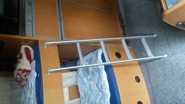

Bello!

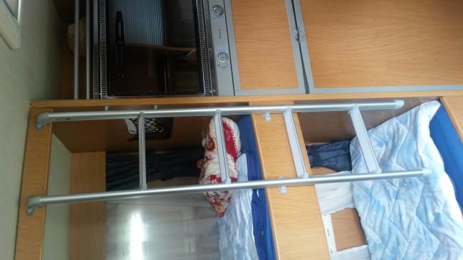

Io pensavo di fare scaletta con gradini in legno fissa (ne avevo vista qualcuna fatta sul 3L), tipo che resta a filo del bordo letto.

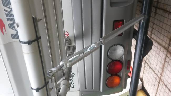

Scusate le foto storte ma con la tecnologia non vado troppo d'accordo.
Ska, pensa che il precedente proprietario (un privato di Bergamo) aveva il roll bar a terra, non lo metteva per motivi estetici (!!).
Il supporto portabici lo stacco solo dal roll bar e quando alzo il portabici rimane vertivale e lo fisso con una fascetta. Quando lo riposiziono agisco sul tenditore fino a trovare la giusta tensione. Costo totale meno di 8 euro (più una bottiglia di prosecco).
Per la scaletta avevo visto anche io alcuni Laika con quella in legno adiacente alla porta del bagno, ma questo sistema mi pare più comodo ed economico. Inoltre ho tagliato i piedini della scaletta in modo che possa stare anche nell'armadio, così mentre viaggio non mi da noi e non ciondola. La sistemazione appesa è solo per quando sono in sosta e non deve stare tra i piedi.

Puoi mettere le foto di come posizioni le bici?

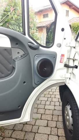

Finalmente oggi rimesso il fondoschiena sul mezzo. Ma solo per portarlo a casa a fare qualche lavoretto.
Una delle prima cose che volevo fare era mettere la cabina in condizione di produrre un suono decente dalla radio/cd. Devo dire che il risultato mi ha soddisfatto, un po' meno lavorarci. Se non ci avete ancora messo mano state all'occhio. Le magagne (si fa per dire) sono ovviamente del Ducato x244 più che di Laika (e sono condivisibili con tutti i cugini camperisti che abbiano un mezzo motorizzato con il Ducato fra 02 e 06). Tanto per condividere in primis  l'esperienza con con voi e poi con tutti quelli a cui potrebbe tornare utile... il Ducato di quegli anni nasceva con due casse di cartapesta da 10 cm nella parte superiore del cruscotto e nonosastante la predisposizione, salvo rari casi, non aveva le casse nelle portiere. I Ducato destinati al mercato dei camper hanno già i cavi originariamente collegati in parallelo con quelli del cruscotto già presenti. Qui però bisogna stare attenti a cosa si decide di fare. Se si vogliono mettere le casse nelle portiere ci sono 3 soluzioni:
1. montarle sulle portiere così come sono (la tasca detta "porta cartine" ha la parete posteriore forabile per l'inserimento di una cassa da 16,5)
2. cercare in FIat ( o Peugeot o Citroen che costano meno) la "cover" originale per altoparlanti
3. comprare una cover after market (es. Phonocar phonocar 3/710)
Tutte e tre le soluzioni consentono di mettere un altoparlante del diametro di 16.5 nella portiere e avere finalmente bassi corposi che in una cabina mediamente rumorosa come quella del ducato che fu aiuta a sentire qualcosa.
Pregi e difetti:
1, montare un altoparlante nel retro tasca significa avere una cassa coperta al 50% dalla tasca stessa e soprattutto pesanti limiti sulla profondità della cassa. Lo spazio posteriore, nonostante preveda una "svasatura" per ospitare cono/magnete non è molto profonda e il montaggio posteriore non è il massimo (se l'altoparlante è mediamente profondo già non ci sta), meglio è avvitarla davanti alla parete di fondo, si guadagna qualcosa e il fronte (anche se rimane dentro una tasca) è fuori dal pannello (e copre eventuali buchi fatti non con il massimo della cura o degli strumenti).
2. il pannello originale della casa è bruttillimo (solita plastica traforata di più del solito) e non sempre si trova. Ormai sono passati 10 anni dal lancio del Ducato x250 e l'anno scorso anche questo è stato aggiornato con un nuovo modello. Certi ricambi "vezzosi" e non essenziali dell'x244  cominciano a essere sconosciuti anche agli uomini Fiat (che manco sanno come cercare il ricambio sui sistemi). Inoltre fiat vende caro... e non a coppie ma mi dicono a pezzi singoli. Quindi farsi una coppia costa cmq dei soldi.
3. pezzo after market: esteticamente (e solo esteticamente) è la soluzione più appagante. Griglia degna di tale nome, pezzo creato ad hoc... ecc. ecc. ecc. 90 euro minimo la coppia.
Veniamo al primo "alert" cui prestare attenzione.
La parete dietro la tasca deve essere forata ad hoc. Di suo è liscia (anche se sul retro c'è già il disegno della cassa con i fori per il montaggio posteriore). Salvo comprare anche il ricambio della parete di fondo (un cinquantina di euro cad per lato) se si mantiene l'originale bisogna forararlo.E' quindi meglio saperlo fare (in tutte e 3 le varianti cmq non si vede (salvo montare l'altoparlante avvitato da dietro).
Nella foto vedete come la tasca A sia avvitata alla parete B.
Ora veniamo alle soluzoni di prima.
La prima è quella che costa meno, bisogna forare la parete di fondo, ma il resto fila "simil" liscio sempre che la cassa sia molto poco profonda.
La seconda costa ma usa pezzi originali al 100% e in teoria dovrebbe garantire un montaggio perfetto.
La terza (che ho scelto anche io) ha un problema. Alla Phonocar, non si capisce come mai hanno deciso di montare la cassa dove volevano loro, quini fuori asse rispetto a quanto previsto da mamma Fiat.
Morale.
Il magnete picchia prima nella masonite rivestita del panello della porta e poi sulla lamiera delle nervature delle porta: Con una violenta modifica alla masonite la cassa ci sta quasi bene ma di un soffio e occorre lavorare di fino per avvitare l'adattatore che sostituisce la tasca al pannello posteriore (che va forato non secondo lo schema fiat, ma tracciando la proiezione sul pannello del foro altoparlante dell'adattatore di Phonocar).Un delirio. Se poi, come augurabile da un punto di vista sonoro, decidente di fare due vie (tweeter nel cruscotto e woofer nella portiera) le cose si complicano un po'. La cassa esistente e i cavi della portiera sono in parallelo, ma dove si sdoppino non è chiaro. Per fare un due vie e inserire un crossover tra cruscotto e portiera dovete intercettare i cavi che vanno nella portiera che però sono affogati in un fascio di diversi fili in una guaina a rete. Niente di impossibile ma ci va un po' di intraprendenza.
Quindi, alla fine sono riuscito a montare tutto, ma ci sono volute diverse ore di lavoro.
Ora l'abitacolo ha un impiato che si lascia ascoltare (nessun miracolo sia chiaro) ma meglio di prima decisamente si.

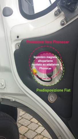

Per spiegare meglio (e in questo modo per dare una mano a chi voglia intraprendere un lavoro simile), ecco alcune immagini.
Partendo dalla situazione orginale:

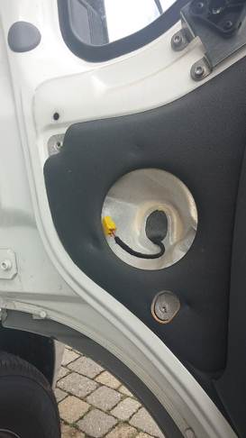

Tolti la tasca A e il pannello B, quello che troverete sotto è questo:
Come potete vedere la portiera ha un ulteriore pannello nero, si tratta di un sandwitch costituito da un pannello di masonite rivestito di una sorta di lana soffice in plastica bianca e racchiuso da una copertura plastica nera Dietro c'è il metallo della portiera stessa. Si vede chiaramente il cavo della predisposizione che spunta.
Al momento di rimontare il tutto, vi troverete in questa situazione.
Come vedete foro fiat e impronta dell'adattatore Phonocar non corrispondono. Il problema non è tanto l'altoparlante in sè ma il magnete che come vedete dallo schema va a toccare il pannello di masonite nero. Inoltre proprio nel punto in cui si toccano dietro al pannello passa una nervatura in metallo della porta.
Insomma montare il tutto è complicato, ma si arriva in fondo, nel mio caso è bastato modificare il foro del pannello di masonite e per un filo l'altoparlante ci sta (al rimontaggio ho dovuto comunque muovermi con calma in quanto il magnete (nel mio caso fortunatamente coperto da una capsula di plastica) tocca.

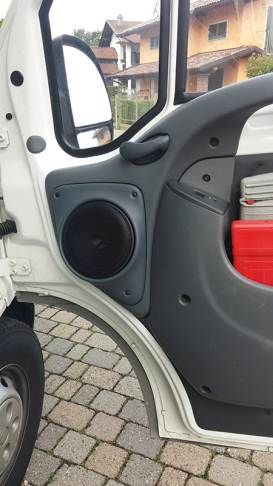

Il sistema montato è questo:
Questo il lavoro finito su entrambe le portiere.

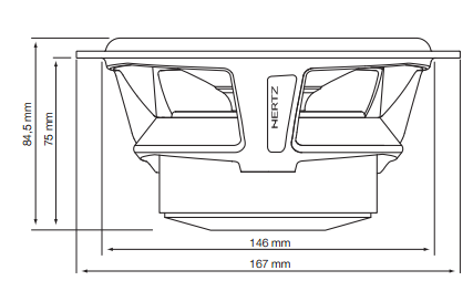

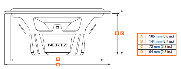

Cosa intendi per altoparlanti differenti? Altra marca, altro modello?
Di base il problema è solo dimensionale.
Un altoparlante ha dimensioni dettate dal foro in cui viene inserito. Nel caso del ducato per esempio gli attacchi sul cruscotto sono da 10 cm (il diametro del cono per capirci) quindi coni da 10 o inferiori (con un adattatore) ci stanno... più grandi no (non ci entrano) salvo modifiche pesanti ma che a questo punto si va ad un livello di personalizzazione decisamente più complessa.
Sulla portiera il diametro massimo consentito è 16.5. Le considerazioni sono le stesse di prima.
Il parametro non semplice da valutare è invece la profondità.
Questo è il cono che ho montato io. La dimensione che devi tenere presente è la D ovvero quanto c'è fra dove si fissa all'adattatore al fondo del magnete. Pensando ci fossero problemi di profondità ne avevo già scelto uno compatto (di seguito ti mostro le dimensioni di un altro modello della stessa casa, stesso diametro, caratteristiche diverse, livello + alto ma decisamente più profondo dai 64mm di quello che ho montato io, qui si arriva a 75 mm)
In tutta onestà credevo di avere meno spazio e ho invece visto che la predisposizione era buona (con l'adattatore la cassa è montata decisamente più in fuori che rispetto a dove sarebbe fissandola sulla parete posteriore (parte del panello B) della tasca A originale. Quello che non mi aspettavo proprio era che Phonocar avesse fatto un adattatore "scentrato" rispetto alla predisposizione. Probabile che il pannello adattatore originale sia in posizione più corretta... non lo so, non ne sono sicuro. L'ho visto montato su camper di altri ma non l'ho smontato per vedere esattamente come sia dietro.
Sul mercato ci sono molti altoparlanti da 16,5 e le dimensioni posteriori sono varie... alcune meno profonde di quelle che ho preso io, altre lo sono di più.... io ho anche preso quello che ho trovato (non sono un grande esperto per cui sono andato in un centro specializzato e mi sono fatto consigliare). Mi piacevano anche le JBL che hanno una profondità di 52 mm (ma non le ho trovate e comprarle al buio su Amazon poteva essere l'alternativa come anche una scelta infelice). DI seguito il loro schema (della versione a due vie sullo stesso altoparlante).
In teoria queste che ho montato dovrebbero suonare discretamente bene e con una buona efficienza (quindi non richiedono un amplificatore supplementare ma basta l'amplificazione dell'autoradio).
GLi altoparlanti sul mercato sono veramente tanti. Per ogni tasca e di ogni tipo (e provenienza). Quello che serve è un altoparlante tondo diametro 16.5... poi la scelta è queasi infinita.
Io ci tenevo a questa modifica perché sono appassionato di musica e dopo il primo viaggetto con le casse originali ero rimasto un po' deluso. Il Ducato in cabina è mediamente rumoroso e casse piccole sono troppo esili, salvo alzare il volume pesantemente ma a quel punto diventano pure sgradevoli avendo un suono secco e un po' da radiolina (i coni piccoli non riescono a produrre bassi corposi).

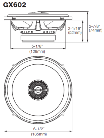

Grazie ancora Stefano,
come ti dicevo non sono esperto e quindi sento anche meno la differenza tra una cassa e l'altra.
Non so se mi cimenterò nel tuo lavoro, ma nel caso volevo capire se cambiando marca (chennesò philips, jbl, pioneer, ecc) si riesce a fare un lavoro meno laborioso e con poca spesa tanta resa.
Sempre tenendo conto che di sicuro non ho un orecchio fine come il tuo laugh
Avendo poco da spendere, e cercando di fare un lavoro che non debba forare, o modificare plastiche, che tipo di casse e di marca ci sarebbe nel mercato?
Quale ci consiglieresti?
