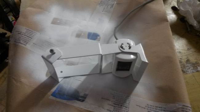

Ora vi scrivo le mie intenzioni, poi durante il lavoro faccio qualche foto e la posto.
Ho realizzato una piattina in acciaio inox, fatti due fori svasati e infilato da dietro due viti del 3 sempre in acciaio inox (ovviamente con interasse giusto per il fissaggio staffa retrocamera).
Da dietro ho saldato le due viti alla piattina e molato tutto bene a filo. Questa piattina, circa 10x5 cm, la incollerò sotto al terzo stop con il sigilla-incolla della Wurth, che usano anche i concessionari per attaccare antenne, pannelli solari ecc. Nel mezzo precedente l'antenna era incollata così e vi assicuro che per toglierla ho dovuto usare il filo armonico, un rosario di b.....e e lasciare sul tetto ciò che non sono riuscito a levare con il filo perché la tenuta è pazzesca.
Una volta asciutto avviterò la retrocamera a questa piattina.

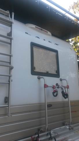

Inserito il 13/07/2015 alle: 21:39:07
Allora, lavoro finito.
Dal vano portafusibili ho trovato un bel cavetto conmassa e positivo sotto chiave. Ho cercato il suo spinotto preciso ma non trovandolo ho tagliato e messo due faston isolati. Tra questi cavi e quello che ho tirato ho piazzato un bel portafusibili così dormo tranquillo.
Il cavo a doppio isolamento l'ho fatto passare nel montante laterale e poi sulla capotta fino alla plafoniera, dove ho trovato il coassiale e il + e - che vanno fino al terzo stop.
Quello che si vede sotto la plafoniera, vicino ai sensori dell'allarme, sono: un portafusibili con fusibile 500 mA , un interruttore lunimoso che da alimentazione a monitor e retrocamera (così accendo e spengo solo se ho bisogno senza curarmi dell'accensione del quadro), e un interruttore a levetta per alimentare la sola retrocamera (così il monitor lo posso usare anche senza retrocamera).
Dietro una staffa a "C" in acciaio inox verniciata a cui ho avvitato la retrocamera. Così posso vedere anche gli spigoli in basso. Non mi fa impazzire il monitor perchè quell'effetto specchio retrovisore penalizza la nitidezza, ma tutto sommato sono contento del lavoro fatto.

Inserito il 14/07/2015 alle: 08:27:13
In risposta al messaggio di el migno del 13/07/2015 alle 21:39:07
Allora, lavoro finito. Dal vano portafusibili ho trovato un bel cavetto conmassa e positivo sotto chiave. Ho cercato il suo spinotto preciso ma non trovandolo ho tagliato e messo due faston isolati. Tra questi cavi e quello
che ho tirato ho piazzato un bel portafusibili così dormo tranquillo. Il cavo a doppio isolamento l'ho fatto passare nel montante laterale e poi sulla capotta fino alla plafoniera, dove ho trovato il coassiale e il + e - che vanno fino al terzo stop. Quello che si vede sotto la plafoniera, vicino ai sensori dell'allarme, sono: un portafusibili con fusibile 500 mA , un interruttore lunimoso che da alimentazione a monitor e retrocamera (così accendo e spengo solo se ho bisogno senza curarmi dell'accensione del quadro), e un interruttore a levetta per alimentare la sola retrocamera (così il monitor lo posso usare anche senza retrocamera). Dietro una staffa a C in acciaio inox verniciata a cui ho avvitato la retrocamera. Così posso vedere anche gli spigoli in basso. Non mi fa impazzire il monitor perchè quell'effetto specchio retrovisore penalizza la nitidezza, ma tutto sommato sono contento del lavoro fatto. Luigi
Onestamente vorrei tentare di posizionarlo senza incollare sul pannello o forare!
Comunque la tua posizione e' ottimale.

Inserito il 14/07/2015 alle: 10:11:47
Io uso polibond della saratoga

Inserito il 15/07/2015 alle: 07:53:17
In risposta al messaggio di el migno del 14/07/2015 alle 09:08:17
 Ho usato il sigilla+incolla della Wurth. Dormo davvero sonni tranquilli perché con lo stesso prodotto avevo fissato l'antenna analogica (pensa quando vai a 100/110 km/h la resistenza che deve opporre all'aria) e quando
ho dovuto toglierla mi è costato un rosario di b...mmie. Da mesi ho montato il pannello solare e il conce lo ha fissato con questo prodotto. E' davvero micidiale.   Luigi
quanto hai fatto lunga la staffa?

Inserito il 15/07/2015 alle: 07:59:45
Staffa lunga 10 cm e retrocamera 120 gradi

Inserito il 19/07/2015 alle: 14:54:30
io ho realizzato questa staffa di circa 10cm ma montare come in foto
al momento è stata montata solo la staffa corte e se vede così..... le due fascie a mattoni sono orientativamente la larghezza del camper
