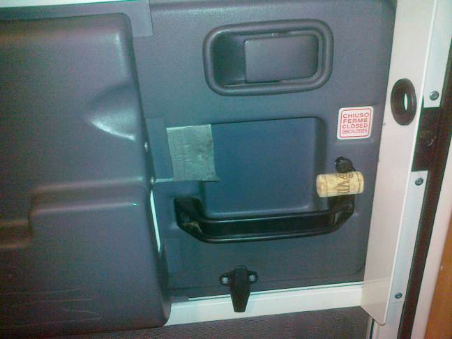

Amici, visto che abbiamo il medesimo mezzo, volevo sapere come avevate risolto 2 problemi che ho riscontrato al mio camper.
L'apertura zanzariera dall'esterno.

CIao, per l'apertura della zanzariera dall'esterno mi affido ai ganci neri, per la caduta del copri WC la facciamo da seduti.. dopo aver rischiato anche noi più volte....

Prenderò seriamente in considerazione la possibilità di cominciare a farla da seduti tutti, visto che siamo 2 contro 2. Solo che su questo mezzo, il water è decisamente troppo alto, fastidioso per me ma un problema per il piccolo di 5 anni.
Perla zanzariera, avendo bambini di 5 e 8 anni, devo trovare soluzione differente all'apertura dall'esterno, con i ganci, altrimenti i piccoli me la sfondano.

per la zanzariera ho risolto rivettando una staffetta a L sulla copertura scorrevole e va a chiudere sulla serratura

Inserito il 09/05/2016 alle: 18:47:00
Infatti avevo visto questo sistema. la cosa che mi preoccupa è solo la tenuta della plastica.

Inserito il 10/05/2016 alle: 09:23:03
per il momento tiene è più o meno 7 - 8 anni che l'ho fatto.
Certo che se lo sforzi o apri la zanzariera quando è chiusa forse un po si crepa. Comunque è un ricambio abbastanza economico.

Ok. Grazie, oggi provvedo alla costruzione

Identica soluzione per la chiusura zanzariera. Copierò anche il "gioco del tappo" laugh

il gioco del tappo serve a chiuderti dentro in modo sicuro. Infatti mi ha salvato da un apertura fraudolenta in Francia di notte. Ho sentito l'apertura centralizzata aprire e subito chiudere perchè la porta cellula non si era aperta. Sceso mi avevano sforzato il nottolino lato passeggero con un cacciavite grosso.
