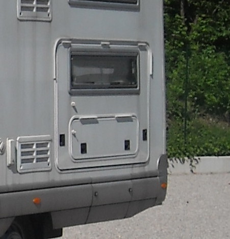

Quasi dimenticavo. Appena partito per la vacanza, ho percorso molti km sotto la pioggia e purtroppo sono incappato nel problema principale dei nostri mezzi l'infiammazione d'acqua nel portellone del Gavone laterale. Qualcuno ha cambiato la guarnizione? Lavoro fattibile autonomamente? Costi della guarnizione?

Inserito il 20/08/2016 alle: 09:31:17
Io ho risolto mettendo appena sopra il gavone la grondaia adesiva della fiamma.

Inserito il 20/08/2016 alle: 10:32:33
In risposta al messaggio di kima99 del 20/08/2016 alle 09:31:17
Io ho risolto mettendo appena sopra il gavone la grondaia adesiva della fiamma.   More le mosche more i mosconi ma non more mai i rompi.....
Trovate come drip stop della fiamma ma solo da 75cm,300cm e 1000cm. A me servirebbe da 170cm. Ma si possono accorciare?
kima99
kima99
27/05/2007 202
Inserito il 20/08/2016 alle: 10:43:10
Ho preso quella da 3 metri e l'ho tagliata senza problemi.
L'ho montata partendo e finendo sul fianco del gavone.

Inserito il 20/08/2016 alle: 12:01:16
In risposta al messaggio di kima99 del 20/08/2016 alle 10:43:10
Ho preso quella da 3 metri e l'ho tagliata senza problemi. L'ho montata partendo e finendo sul fianco del gavone. More le mosche more i mosconi ma non more mai i rompi.....
Ok, grazie, anche se tu hai già il modello modificato con il portellone piccolo integrato nel grande e quindi con bassissime probabilità d'infiltrazione, il problema grosso è sui portelloni sdoppiati in due pezzi

Inserito il 20/08/2016 alle: 13:37:32
Quando pioveva forte, trovavo l'acqua nella finestra ora
è tutto asciutto.yes
