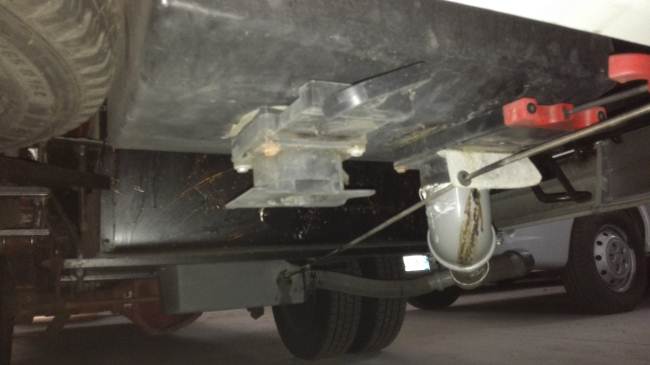

Ora però ho bisogno del vostro aiuto. Sul mio mezzo non ho sotto il serbatorio delle nere, la possibilità di agganciare la cassetta thetford per scaricare le nere. Contattato dei concessionari, tutti sembrano non capire di cosa abbia bisogno. Io ho questa situazione, mi mandereste una foto dei vostri scarichi con la slitta per agganciare la cassetta, in modo da mandarla e fargli capire di cosa ho bisogno?

Inserito il 12/09/2016 alle: 14:07:02
Intendi questo?

Inserito il 12/09/2016 alle: 15:07:09
no, intendo proprio sotto il bocchettone, dove si aggancerebbe una cassetta thetford. Sempre che anche tu abbia la predisposizione.

Inserito il 12/09/2016 alle: 19:12:46
Attacco a slitta per la cassetta.

Inserito il 12/09/2016 alle: 19:24:13
Esattamento quello che mi seerve, ora dovrei solo farlo capire ad i concessionari contattati.
