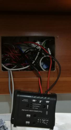

Unaltra cosa se posso smiley hai montato il pannello solare ? Se si ... Io non riesco a trovare la centralina... che sia per caso integrata in quella presente nella botola con la fila di fusibili ?

laughcentralina pannello solare trovata .
E stata messa dietro il pannello principale dei comandi sopra la porta

la centralina solare e' sopra la porta;come hai fatto a smontarla?

E gia è tutta un'avventura laugh
La cornice della centralina sopra la porta è a pressione fai leva di lato e dovresti riuscire a toglierla .
 tolte le viti estrai il corpo e dietro troverai una marea di fili.
Da me c'è una scatola di derivazione , la centralina truma Inet box e la centralina dei pannelli tutto sacrificato e con poco ricambio di aria . Ho una moove per i pannelli ed e in tecnologia pvm che dovrebbe scaldare un po' .
