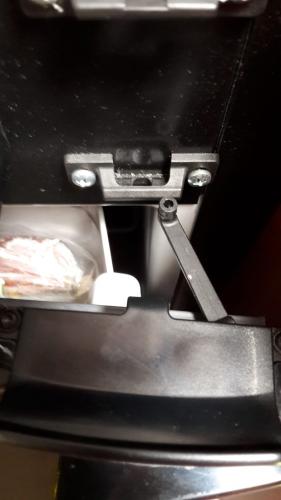

Mi chiedevo perchè nel vecchio frigorifero Dometic c'era la possibilità di fermare le porte nella posizione di "aperte" per arieggiare il frigorifero durante il rimessaggio, mentre nel nostro Thetford questo sembrava impossibile da realizzare. Un amico si è accorto che anche nel nostro frigorifero c'è un meccanismo... molto nascosto ma c'è.  Condivido con voi alcune fotografie.
Ovviamente il pirulino va infilato nell'apposito foro, non senza qualche difficoltà.   I fermi sono presenti in entrambi gli sportelli, congelatore e vano frigorifero.

Con l'occasione provo a ridare una spintarella a questo forum che fatica a decollare. Mi chiedevo perchè nel vecchio frigorifero Dometic c'era la possibilità di fermare le porte nella posizione di aperte per arieggiare
il frigorifero durante il rimessaggio, mentre nel nostro Thetford questo sembrava impossibile da realizzare. Un amico si è accorto che anche nel nostro frigorifero c'è un meccanismo... molto nascosto ma c'è.  Condivido con voi alcune fotografie. Ovviamente il pirulino va infilato nell'apposito foro, non senza qualche difficoltà.   I fermi sono presenti in entrambi gli sportelli, congelatore e vano frigorifero. Con l'occasione chiedo anche quale lunghezza delle verande siete riusciti a far piazzare e con quali modalità.  Gradita qualche foto in caso di verande lunghe 4 mt.
smiley
Ho letto che alcuni hanno anche un blocco di sicurezza della portella quando è chiusa . Mi sembra che si trovi su bordo inferiore della porta grande . Avete qualche foto ?

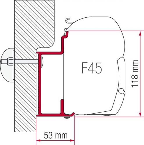

La staffa dovrebbe essere questa :
Adapter Eura Mobil Karmann -  1 staffa da 350/400/450 cm e varia da €215 a €264 a seconda della lunghezza.

La staffa dovrebbe essere questa : Adapter Eura Mobil Karmann -  1 staffa da 350/400/450 cm e varia da €215 a €264 a seconda della lunghezza.
Come fate a trovare tutto?  Io ho rovesciato sottosopra il web perché avevo bisogno delle misure dello scatolato per farmi realizzare due tappi su misura !!     Inizialmente mi era stata proposta una veranda da 4 metri rimanendo più bassi, a filo lampada esterna, sfruttando ogni millimetro dal dente del cupolino alla coda, ma quando ho ritirato camper ho trovato questa sorpresa.  Dicono che non su fidavano di attaccare la veranda in posti dove non c'erano le giuste traverse, così mi hanno installato questa modifica. E' una seccatura, specie quando meccanici o concessionari entrano nel portone officina,   Bisogna sempre raccomandarsi di guardare in alto perché fanno dei peli……    Sembra una stupidaggine ma 5/6 cm fanno davvero la differenza.

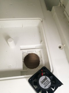

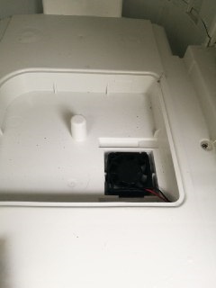

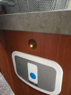

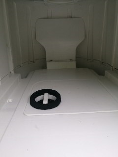

Altro lavoretto sul mio camper:    Il SOG dei poveri.      Lo avevo fatto anche nel mio precedente mezzo e visto il successo l'ho riproposto nel mio.
Alzato il tappo bianco sulla base che ospita la cassetta WC Thetford, ho bucato lo stampo con una punta a tazza da 4,2.  In realtà, per fare il lavoro giusto bisogna bucare anche il pavimento, perché il flusso di aria deve uscire da mezzo, ma per il momento provo così.  A bucare il pavimento è un attimo.
Ventola da 4 cm di diametro posizionata nel suo alloggiamento.
Filtro carboni attivi di derivazione cappa cucina e simili
Guarnizione ricavata tagliando un pezzo di gomma alto 1 cm circa.   Serve per creare il sottovuoto tra cassetta e vano ventola
Interruttore con spia luminosa per accendere ventola a piacimento.    La corrente l'ho presa dallo spinotto dove c'è pulsante scarico WC.
Con meno di 7 euro mi sono costruito un SOG.  il costo della versione originale è oltre 100 euro.

WC Thetford, ho bucato lo stampo con una punta a tazza da 4,2.  In realtà, per fare il lavoro giusto bisogna bucare anche il pavimento, perché il flusso di aria deve uscire da mezzo, ma per il momento provo così.  A bucare il pavimento è un attimo. Ventola da 4 cm di diametro posizionata nel suo alloggiamento. Filtro carboni attivi di derivazione cappa cucina e simili Guarnizione ricavata tagliando un pezzo di gomma alto 1 cm circa.   Serve per creare il sottovuoto tra cassetta e vano ventola Interruttore con spia luminosa per accendere ventola a piacimento.    La corrente l'ho presa dallo spinotto dove c'è pulsante scarico WC. Con meno di 7 euro mi sono costruito un SOG.  il costo della versione originale è oltre 100 euro.

Partiamo da un presupposto: Tethford commercializza un accessorio creato ad hoc e se lo fa pagare salato. Un motivo ci dovrà pur essere?   Ho esaminato il Kit originale: la ventola è uguale a quella che mi sono procurato, filtro carboni attivi è oggetto da oreficeria, avvolto nel cellophanne perchè giustamente devono far vedere che è un oggetto prezioso ma io ho riciclato un pezzo di quello per la cappa della cucina, la guarnizione simile a quella che mi sono realizzato da solo.... cambia solo il blocco pulsante.  C'è dell'elettronica per far comparire il simbolo di una ventola temporizzata che viene attivata in automatico da un microinterruttore da collegare al sistema della ghigliottina.  Installazione un pò laboriosa, per dirla tutta.
Mi chiedi se funziona?    Ti rispondo che di miracoli non ne fa nessuno, anche perchè se prendi in mano il ventolino ti rendi conto da solo che il volume d'aria movimentato è esiguo...  però....   le regole della fisica dovrebbero essere tutte a favore del SOG dei poveri.
La differenza tra cassetta C200 e C250 è infatti nel meccanismo di sfiato.      Nella C200 è in alto e per questo la modifica SOG originale viene fatta sulla valvola superiore, collegandola ad una ventola sul portello della cassetta.    Nella C250 il meccanismo è invertito e va verso il basso.  Se capovolgi la cassetta ti rendi conto da solo.    Gli odori che vanno verso il fondo devono avere una via di uscita, dopo essere stati "aiutati" dalla ventola.   Nel mio vecchio camper l'allestitore aveva già predisposto un buco nel pavimento e, di conseguenza, avevo registrato notevoli miglioramenti con la mia modifica. Su questo non ho ancora potuto provare.    Tra l'altro il sistema del pulsante artigianale, ti permette di avviare la ventola ancor prima di aprire la ghigliottina e questa dovrebbe essere una miglioria rispetto al Kit originale (a mio personale avviso). Calcolato il minimo consumo si può anche tenere accesa fissa la ventola, nelle giornate di caldo particolarmente intenso, dove la situazione odori si aggrava.
Scritto tutto questo papocchio, concludo dicendoti che il lavoro a "regola d'arte" prevede il foro nel pavimento.  I nostri due modelli sono differenti nella piantina. Io finirei esattamente sopra il passaruota in plastica e prima di bucare voglio sincerarmi che ci sia un'intercapedine in mezzo, tra pavimento e riparo passaruota.  Per ora provo così.  L'idea è tirare fuori i cattivi odori dalla cassetta.  Se poi quelli che girano nel vano cassetta mi ritornano nell'abitacolo dalle feritoie dei mobili, farò scattare il piano B. Ho speso una sciocchezza e 15 minuti di lavoro.  A questi prezzi direi che si può tentare.
filtro carboni attivi è oggetto da oreficeria, avvolto nel cellophanne perchè giustamente devono far vedere che è un oggetto prezioso ma io ho riciclato un pezzo di quello per la cappa della cucina, la guarnizione simile a quella che mi sono realizzato da solo.... cambia solo il blocco pulsante.  C'è dell'elettronica per far comparire il simbolo di una ventola temporizzata che viene attivata in automatico da un microinterruttore da collegare al sistema della ghigliottina.  Installazione un pò laboriosa, per dirla tutta. Mi chiedi se funziona?    Ti rispondo che di miracoli non ne fa nessuno, anche perchè se prendi in mano il ventolino ti rendi conto da solo che il volume d'aria movimentato è esiguo...  però....   le regole della fisica dovrebbero essere tutte a favore del SOG dei poveri. La differenza tra cassetta C200 e C250 è infatti nel meccanismo di sfiato.      Nella C200 è in alto e per questo la modifica SOG originale viene fatta sulla valvola superiore, collegandola ad una ventola sul portello della cassetta.    Nella C250 il meccanismo è invertito e va verso il basso.  Se capovolgi la cassetta ti rendi conto da solo.    Gli odori che vanno verso il fondo devono avere una via di uscita, dopo essere stati aiutati dalla ventola.   Nel mio vecchio camper l'allestitore aveva già predisposto un buco nel pavimento e, di conseguenza, avevo registrato notevoli miglioramenti con la mia modifica. Su questo non ho ancora potuto provare.    Tra l'altro il sistema del pulsante artigianale, ti permette di avviare la ventola ancor prima di aprire la ghigliottina e questa dovrebbe essere una miglioria rispetto al Kit originale (a mio personale avviso). Calcolato il minimo consumo si può anche tenere accesa fissa la ventola, nelle giornate di caldo particolarmente intenso, dove la situazione odori si aggrava. Scritto tutto questo papocchio, concludo dicendoti che il lavoro a regola d'arte prevede il foro nel pavimento.  I nostri due modelli sono differenti nella piantina. Io finirei esattamente sopra il passaruota in plastica e prima di bucare voglio sincerarmi che ci sia un'intercapedine in mezzo, tra pavimento e riparo passaruota.  Per ora provo così.  L'idea è tirare fuori i cattivi odori dalla cassetta.  Se poi quelli che girano nel vano cassetta mi ritornano nell'abitacolo dalle feritoie dei mobili, farò scattare il piano B. Ho speso una sciocchezza e 15 minuti di lavoro.  A questi prezzi direi che si può tentare.
Sono molto curioso laugh facci sapere come và
