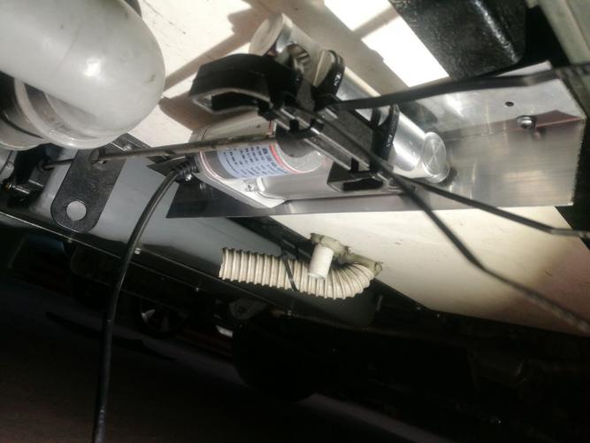

Poichè avevo voglia di far qualcosa con il materiale che ogni tanto salta fuori dal cassetto dei miracoli del mio garage, questo we ho lavorato su un accessorio che a qualcuno potrà sembrare superfluo e magari a qualcun altro utile.
Vista la velocità di esecuzione e la possibilità di fare dietrofront senza rovinare nulla del camper, mi sono impegnato nella realizzazione della motorizzazione dello scarico.
l'attuatore con corsa da 5 cm è stato fissato ad un profilo angolare ad L di alluminio che pesa pochissimi grammi.  L'intera struttura è stata assicurata al mezzo attraverso due semplici viti fissate nel bordo della base del gavone laterale. Il collegamento alla maniglia è stato realizzato con due fascette.
Nelle foto che posto il lavoro era in fase sperimentale. Ho poi rifinito meglio.   Se mi pento taglio le fascette, svito el due viti e tutto torna come in origine.
Il tutto è azionato da un telecomando.  Mi avvicino allo scarico delle grigie, apro e, finita l'operazione, chiudo e vengo via.

Inserito il 26/08/2019 alle: 12:30:21
In risposta al messaggio di gduca del 26/08/2019 alle 12:24:38
Anche io ricordo di aver letto, ma non so dove, la portata di 250 Kg.  Avete scritto 300 Kg ma può darsi che sia io ad avere ricordi confusi. Poichè avevo voglia di far qualcosa con il materiale che ogni tanto salta fuori
dal cassetto dei miracoli del mio garage, questo we ho lavorato su un accessorio che a qualcuno potrà sembrare superfluo e magari a qualcun altro utile. Vista la velocità di esecuzione e la possibilità di fare dietrofront senza rovinare nulla del camper, mi sono impegnato nella realizzazione della motorizzazione dello scarico. l'attuatore con corsa da 5 cm è stato fissato ad un profilo angolare ad L di alluminio che pesa pochissimi grammi.  L'intera struttura è stata assicurata al mezzo attraverso due semplici viti fissate nel bordo della base del gavone laterale. Il collegamento alla maniglia è stato realizzato con due fascette. Nelle foto che posto il lavoro era in fase sperimentale. Ho poi rifinito meglio.   Se mi pento taglio le fascette, svito el due viti e tutto torna come in origine. Il tutto è azionato da un telecomando.  Mi avvicino allo scarico delle grigie, apro e, finita l'operazione, chiudo e vengo via.
yes bravo
Fatto anche io ...veramente comodo laugh

 bravo  Fatto anche io ...veramente comodo
Per pura curiosità, come l'hai realizzato?
lupindo
lupindo
03/04/2010 1499
Inserito il 26/08/2019 alle: 14:10:54
In risposta al messaggio di gduca del 26/08/2019 alle 13:51:04
Ho l'abitudine di fare i i lavori in fretta
con quello che ho sottomano per poi riprenderli più avanti e farli bene blush.
Il tutto funziona alla grande laugh con telecamera per centrare il tombino di scarico . In caso di problemi con una chiave da 13 sblocco il tirante

lupindo
lupindo
03/04/2010 1499
Inserito il 26/08/2019 alle: 15:11:20
In risposta al messaggio di Ninospeed del 26/08/2019 alle 15:04:07
Azz..io ho speso molto di più. Se dovesse guastarsi lo sostituisco con il tuo . Visto che mi trovo molto bene ed é comodo specie quando   c'è brutto tempo. Grazie.
yes si... Veramente comodo ...
Sarebbe meglio montato all'interno di una scatola di derivazione da elettricista con solo l'alberino che esce da un foro. Vedremo se fare poi questa modifica in base alla durata laugh
ho anche accorciato un pochino il gomito in PVC in modo da lasciarlo sempre rivolto in basso
Andrea KEA P68

Inserito il 26/08/2019 alle: 15:41:29
In risposta al messaggio di lupindo del 26/08/2019 alle 15:11:20
 si... Veramente comodo ...  Sarebbe meglio montato all'interno di una scatola di derivazione da elettricista con solo l'alberino che esce da un foro. Vedremo se fare poi questa modifica in base alla durata  ho anche accorciato un pochino il gomito in PVC in modo da lasciarlo sempre rivolto in basso
Si anche io ho accorciato il pezzo a gomito per far passare il trolley per scaricare le grige, adesso devo di nuovo coibentare il tutto prima dell'inverno visto che ho dovuto smontare il tutto per il guasto al motorino .20190826_153044.jpg

Inserito il 26/08/2019 alle: 16:13:15
In risposta al messaggio di Ninospeed del 26/08/2019 alle 15:41:29
Quanto è durato il tuo attuatore?
che tipo di guasto hai riscontrato?
Avvolgimento  interrotto o guasto alla vite senza fine?

Inserito il 26/08/2019 alle: 18:35:28
In risposta al messaggio di lupindo del 26/08/2019 alle 16:13:15
Quanto è durato il tuo attuatore?  che tipo di guasto hai riscontrato?  Avvolgimento  interrotto o guasto alla vite senza fine?
Due anni. L'ho smontato è ho riscontrato che le due vitine di fissaggio del motorino col tempo hanno rovinato il filetto nella sede. Forse con due gocce di frenafiletti il problema non sarebbe sorto. Ma oltre questo si erano rotte 2 OR, più un altro particolare, non ne valeva la pena di sbattermi .Ho contrattato il costruttore che ha in parte riconosciuto le carenze strutturali facendo uno scontro del 50%. Speriamo che resista di più del primo .

Inserito il 26/08/2019 alle: 18:41:34
In risposta al messaggio di Ninospeed del 26/08/2019 alle 18:35:28
In base al guasto che hai trovato hai suggerimenti?
Possiamo fare qualcosa per prevenire i problemi sui nostri attuatori?
È possibile sistemare le due viti senza distruggere tutto?laugh

Inserito il 26/08/2019 alle: 19:04:16
In risposta al messaggio di lupindo del 26/08/2019 alle 18:41:34
In base al guasto che hai trovato hai suggerimenti? Possiamo fare qualcosa per prevenire i problemi sui nostri attuatori? È possibile sistemare le due viti senza distruggere tutto?
L'unica accortezza è che in fase di installazione,
bisogna cercare di allineare al meglio possibile il kit, in modo che non provochi vibrazioni e funzioni in modo più fluido possibile. Per le vitine non si può prevenire, poiché andrebbe smontato il motorino e decadrebbe la garanzia .
il mio è inserito in un tubo inox è fissato con dei micro rivetti. ...e sembra che abbaiano studiato un assemblaggio che ti impedisce di intervenire frown
