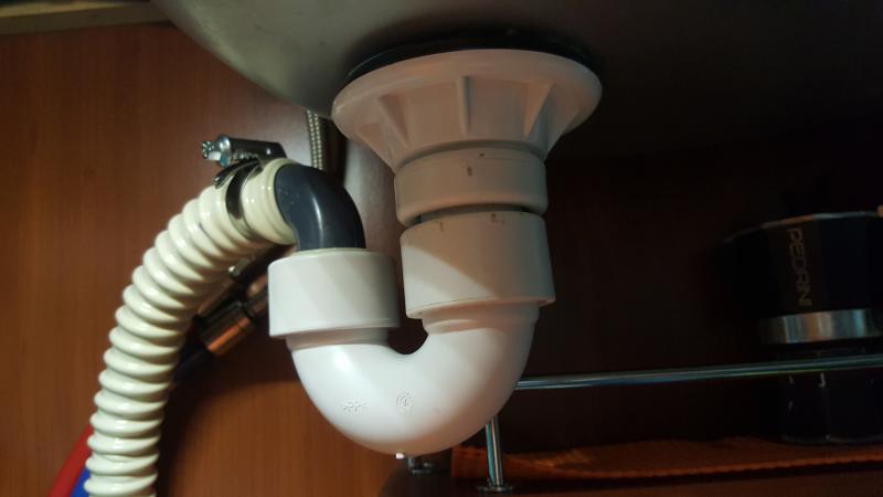

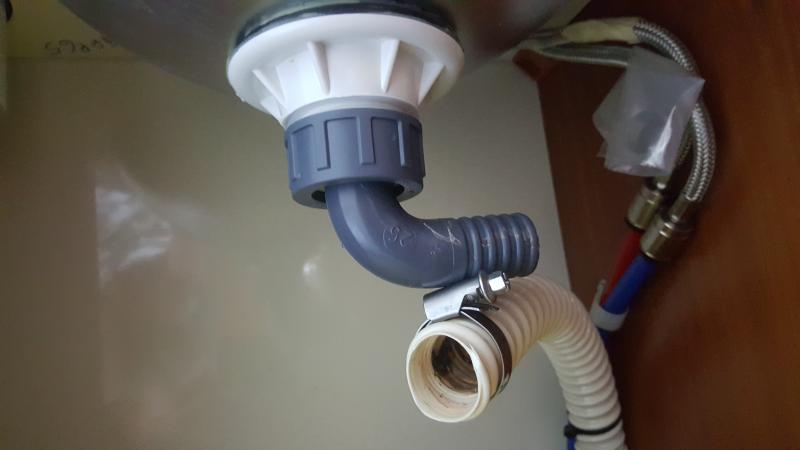

Come promesso, vi illustro la modifica agli scarichi dei lavandini. Questa estate dopo aver scaricato le acque grige la cellula veniva invasa da un odore sgradevole poiché non ci sono i sifoni sotto ai lavandini, la casa madre non ha provveduto, così l'ho fatto io. Mi sono procurato due sifoni dal rivenditore di materiale idraulico di mia fiducia. Il problema era raccordare l'uscita del sifone con il tubo corrugato poiché negli impianti civili non è previsto questo tipo di raccordo. Così ho riutilizzato il raccordo a pipa originale senza la sua ghiera poiché aveva un altro passo. 20191001_174239_001(1).jpg20191002_105150.jpg20191001_183626.jpg
Te la copio subito la modifica laugh

Inserito il 13/10/2019 alle: 20:49:43
In risposta al messaggio di Ninospeed del 12/10/2019 alle 18:49:25
Bella idea.  Per l'acquisto del materiale ci si può sbagliare o esiste solo quel modello?
Ti invio quello che ti serve.20191002_110725.jpgwinklaugh

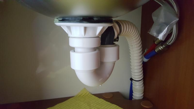

Esiste in commercio un sifone in metallo che si avvita, quardando la prima foto, tra la parte bianca che esce dal lavandino e la parte grigia (i filetti corrispondono)
Anche io l'ho utilizzato sul mio kea P67 senza bisogno di spostare niente.

Esiste in commercio un sifone in metallo che si avvita, quardando la prima foto, tra la parte bianca che esce dal lavandino e la parte grigia (i filetti corrispondono) Anche io l'ho utilizzato sul mio kea P67 senza bisogno di spostare niente. Saluti Adry
Bene, pubblica una foto così potrà essere utile, un saluto ciao wink
Provo a inserire la foto del sifone e della scatola con i dati. Penso che una marca vale l'altra.

Provo a inserire la foto del sifone e della scatola con i dati. Penso che una marca vale l'altra. saluti Adry
Grazie, sarà sicuramente utile laugh

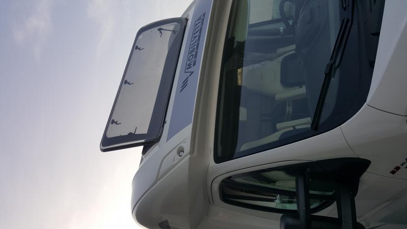

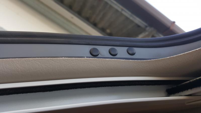

Inserito il 18/10/2019 alle: 20:51:56
Ciao ragazzi tutti spariti....?

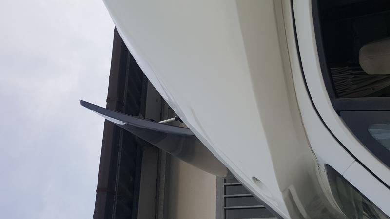

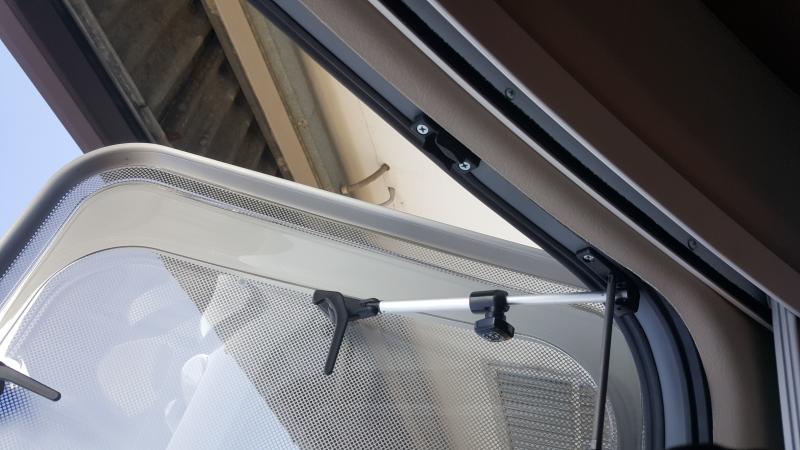

Vediamo se queste foto risveglieranno qualcuno wink.20191010_181733.jpg20191010_181713.jpg
Nino By Moby Kea T.L.P65

laugh bellissimo yes
Penso di capire cosa hai fatto ...ma spiega pure grazie yesyeslaugh

Inserito il 19/10/2019 alle: 10:01:20
Secondo me,ha invertito i braccetti e fissati allo stesso punto degli originali.
Come avevo suggerito io qualche tempo fa'.

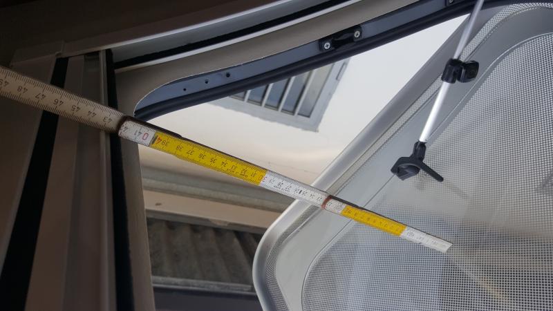

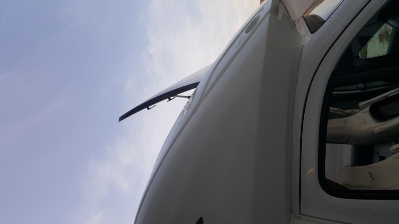

Inserito il 20/10/2019 alle: 18:20:29

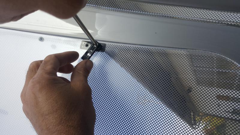

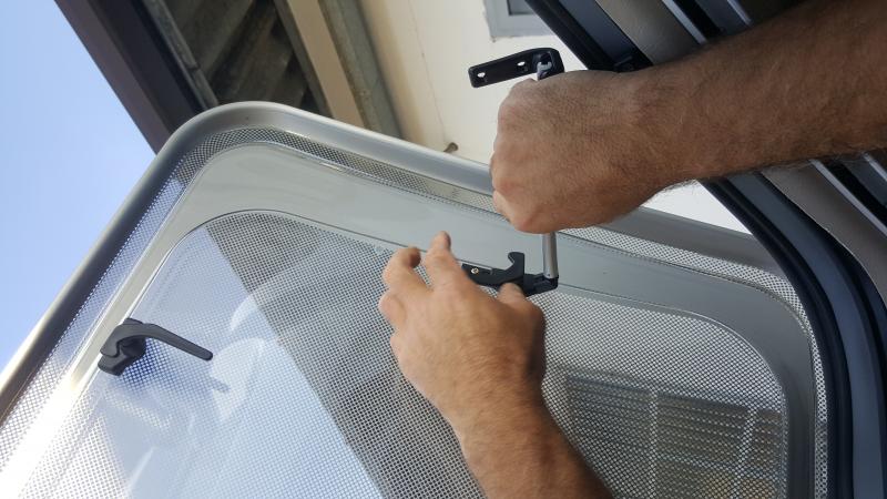

Vi ricordate la modifica fatta questa estate? Beh non mi soddisfava a fondo, da solo certe manovre sono difficoltose, si...aveva migliorato l'areazione ....ma non come volevo.
Così quando sono andato a Parma mi sono studiato bene gli altri camper tipo Hymer...ed ho notato che gli attacchi dei braccetti erano identici, ma posizzionati al contrario.  Arrivato a casa con l' aiuto del mio caro amico Antonio ho messo in atto la modifica (bisogna tenere lo Skidome,e quando ero da solo sembrava che avesse uno scatto o blocco che poi non ho riscontrato) . Ho svitato è poi sfilato dalla basetta i braccetti, svitato e girato nell' altro senso la basetta.
I braccetti vanno invertiti,quello di Dx va a Sx è viceversa.
20191010_172538(1).jpg20191010_172807(2).jpg20191010_173550.jpgMa vanno avvitati nella zona bassa,(non in alto come è stato fatto da Mobilvetta) ho poi coperto i vecchi fori delle viti con dei tappini.
Il risultato mi piace molto anche perché ora si apre di 40 cm!! laughwink20191010_175629.jpg
