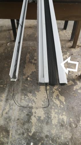

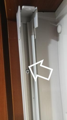

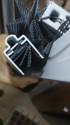

Innanzi tutto grazie per la tua pazienza di fare le foto, hai mantenuto la promessa,  ma per chi le guarda senza aver fatto il lavoro non è tanto facile interpretare.  Partendo da zanzariera tutta dentro il suo alloggiamento, in che direzione hai tirato e cosa esattamente?   Verso il centro del camper (tavolo) oppure da sinistra a destra (verso la coda del camper)?  Ed ancora, stiamo parlando del montante sinistro?      Insomma, visto che hai fatto 30 ti chiedo gentilmente di avere ancora un po' di pazienza e provare a commentare il tuo lavoro.  Grazie ancora

Inserito il 29/10/2019 alle: 22:59:33
laugh
Come da foto vedi che ho indicato con le frecce le parti che si incastrano a vicenda . Basta forzare possibilmente dalla parte alta e si dividono facilmente .
l'incastro è simile ad un funghetto in sezione
queste due parti sono montate dal lato sinistro guardando la porta dall'interno della cellula dove la rete della zanzariera è unità al montante .
Quindi bisogna tirare il profilo  verso il retro del vr .
Per il resto ci sono solo viti da togliere

Inserito il 30/10/2019 alle: 07:45:55
In risposta al messaggio di lupindo del 29/10/2019 alle 22:59:33
Come da foto vedi che ho indicato con le frecce le parti che si incastrano a vicenda . Basta forzare possibilmente dalla parte alta e si dividono facilmente . l'incastro è simile ad un funghetto in sezione  ​​​​​.
queste due parti sono montate dal lato sinistro guardando la porta dall'interno della cellula dove la rete della zanzariera è unità al montante . Quindi bisogna tirare il profilo  verso il retro del vr . Per il resto ci sono solo viti da togliere  ​​​​
Grazie, adesso tutto più chiaro. Certo che non è facile disincastrare.  Certamente meglio fare questi lavori in estate o scaldando prima le plastiche.   Ci vuole un pò di sangue freddo laugh.   Anche i cordini devono essere un bell'impegno.   E per fare uscire il carrello dal binario in basso come hai fatto?  Una curiosità, non ricordo se l'hai già detto meno... come mai hai dovuto togliere zanzariera?

Inserito il 30/10/2019 alle: 11:53:17
In risposta al messaggio di gduca del 30/10/2019 alle 07:45:55
Grazie, adesso tutto più chiaro. Certo che non è facile disincastrare.  Certamente meglio fare questi lavori in estate o scaldando prima le plastiche.   Ci vuole un pò di sangue freddo .   Anche i cordini devono essere
Il montante verticale è solo appoggiato e scorre sulla guida in basso . Vedrai che è più facile di quello che si crede yes

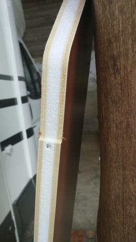

Ho dovuto togliere la zanzariera per poter smontare un montante di legno  a fianco del sedile singolo che cricchiola laugh
Ho parlato con l'officina e loro quando hanno problemi di rumori e scricchiolii mettono un filo di silicone sulle parti a contatto in modo da eliminare la frizione tra i mobili o pareti .
Dovrei farlo in settimana e poi spero di risolvere questo fastidioso cigolio wink

Ma quale pezzo è ? Faresti una foto sulla collocazione? Grazie
In mezzo tra il posto singolo e la porta cellula c'è un montante che parte dalla panca sotto il sedile e finisce a tetto . C'è uno scricchiolio in alto dove è avvitato alla parete ed ho dovuto smontare zanzariera e ripiani portaoggetti quelli che si vedono quando scende il basculante .
spero come suggerito dall'officina di eliminare questo rumorino

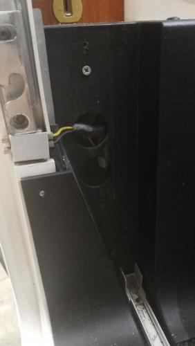

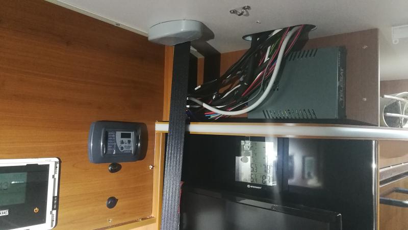

Scusate la domanda,ma i cavi che vanno dalla centralina e dal regolatore solare sopra la porta,da dove passano per arrivare alla centralina nel pavimento dove sono i fusibili?

Inserito il 30/10/2019 alle: 15:51:09
In risposta al messaggio di Zenith78 del 30/10/2019 alle 15:43:57
A fianco della TV dove ci sono le prese di corrente c'è un doppio fondo che prosegue verso il basso dietro i cestelli estraibili in acciaio
scendono da lì i cavi
Andrea KEA P68

Inserito il 30/10/2019 alle: 15:52:34
Come già detto in precedenza, i cavi scendono dalla parete dietro, di fianco al frigo ed entrando nel doppio pavimento passano davanti allo scalino d'ingresso ed accedono al gavoncino con le utenze.wink

Inserito il 30/10/2019 alle: 15:59:01

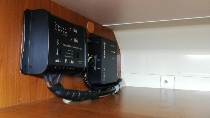

Andrea, dalla foto deduco che anche tu hai inserito il decoder sat. nel vano chiuso sopra la tv?
Nino By Moby Kea T.L.P65
lupindo
lupindo
03/04/2010 1499
Inserito il 30/10/2019 alle: 16:10:38
In risposta al messaggio di Ninospeed del 30/10/2019 alle 15:59:01
Si è stato installato così come da foto  smiley
è una telesat della teleco ... Non penso ci siano aggiornamenti da fare dato che ha solo il compito di puntare il satellite .
Il resto lo fa la TV con la scheda TV sat .
Dico bene oppure c'è qualche operazione da fare?

Inserito il 30/10/2019 alle: 16:24:21
In risposta al messaggio di lupindo del 30/10/2019 alle 16:10:38
Si è stato installato così come da foto   è una telesat della teleco ... Non penso ci siano aggiornamenti da fare dato che ha solo il compito di puntare il satellite . Il resto lo fa la TV con la scheda TV sat . Dico bene oppure c'è qualche operazione da fare?
E io che pensavo di essere l'unico ad aver posizionato lì il decoder…..laughlaughlaugh
Io ho una Mobilsat, per i due aggiornamenti che ho fatto; dopo averli scaricati dal sito su una microSD basta inserirla nel pannellino comandi di lato ha la predisposizione ingresso scheda, molto semplice,

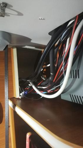

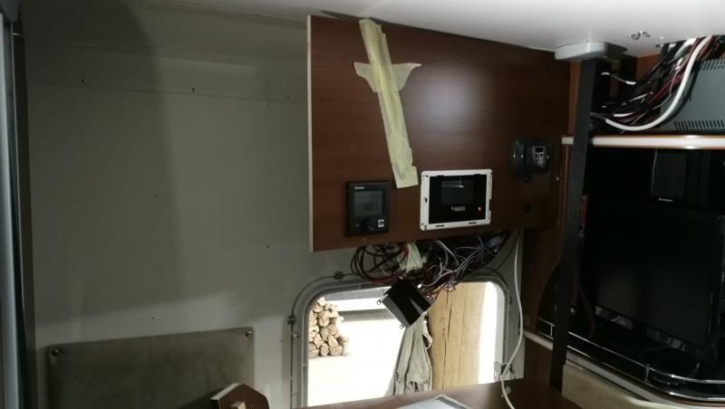

Tieniti forte surprise per la prossima foto dietro al pannello principale sopra la porta ... Tutto originale cioè tutto buttato li ... Da paura ma cercherò di dare un senso anche a questo

Inserito il 30/10/2019 alle: 16:43:28
In risposta al messaggio di lupindo del 30/10/2019 alle 16:30:36
Ok mi devo informare per la mia antenna come si fa ...  Tieniti forte  per la prossima foto dietro al pannello principale sopra la porta ... Tutto originale cioè tutto buttato li ... Da paura ma cercherò di dare un senso anche a questo
Purtroppo anche sul mio era così. ...ho cercato di riordinare un po', ma è quasi impossibile crying

Inserito il 30/10/2019 alle: 17:03:41
In risposta al messaggio di Ninospeed del 30/10/2019 alle 16:43:28
Ci vuole tanta pazienza laugh
Tempo fa avevo già spostato la centralina pannelli solari e quella inet box truma che si trovavano qui dentro insieme al malloppo di fili . Ora sono sopra al frigo nel ripiano con un buon ricambio di aria . È ancora da finire perché vorrei mettere una canalina per coprire i cavi

Inserito il 30/10/2019 alle: 20:48:48
Io ho provato a far qualcosa col groviglio di fili ma è praticamente impossibile. Il guaio è che bisogna fare molta molta attenzione perché è un attimo tirare quelli della manopola Combi e sensore temperatura.    Come si era già detto la piantina del mio mezzo è leggermente diversa dalla vostra.   Entrando a sinistra io ho la parete del bagno, anziché il frigo con cestello come voi.  Per me quindi resta davvero un mistero della fede dove possano aver passato quella mazzetta di cavi.   A destra e a sinistra della porta non c'è nessun cavedio visibile.
Tu hai la TV sopra gli interruttori nell'ingresso cellula ?
dovresti guardare dove hanno montato le prese di corrente è possibile che dietro a queste ci sia un doppio fondo ma posso anche sbagliare laugh ho guardato alcune foto sul web ma non si capisce molto
