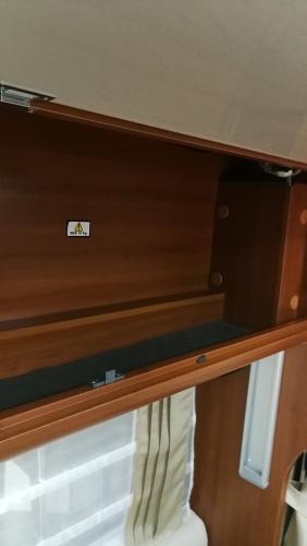

Ho dato un'occhiata tempo fa .
Devi guardare all'interno del pensile sopra il tavolo e smontare l'angolo che trovi  a destra di legno . Sotto ci sono un bel po' di fili .
Io ho messo un interruttore per escludere la luce blu del basculante ed ho escluso con un'altro interruttore quella sopra la cucina che mi davano fastidio di notte .
E possibile che abbiano fatto dei collegamenti in parallelo all'interno del basculante e diventa difficile intervenire se non smontando i piani di legno sotto le doghe

Confermo che il sezionamento delle luci può essere fatto tranquillamente all'interno della scatola che ha fotografato Andrea.  Ho già verificato, scendono tre linee collegate in parallelo.  Basta comandare con interruttori diversi ciascuna linea.
per quanto riguarda la mazzetta di fili, ti confermo che io ho la tv sopra  i tre interruttori.  Dietro quella paretina sottile di similpelle, però, c'è la parete del bagno e non c'è nessun passaggio di cavi.

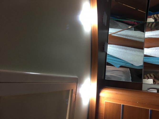

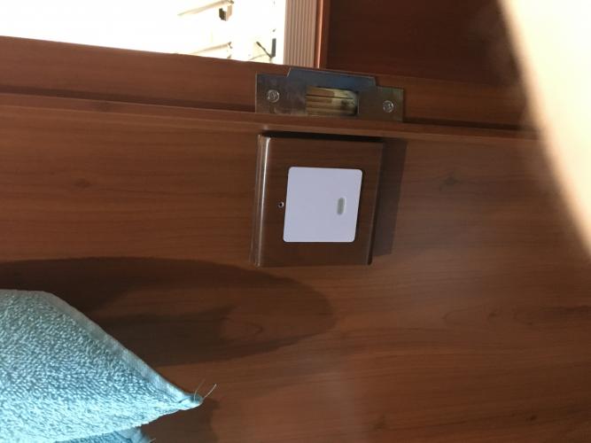

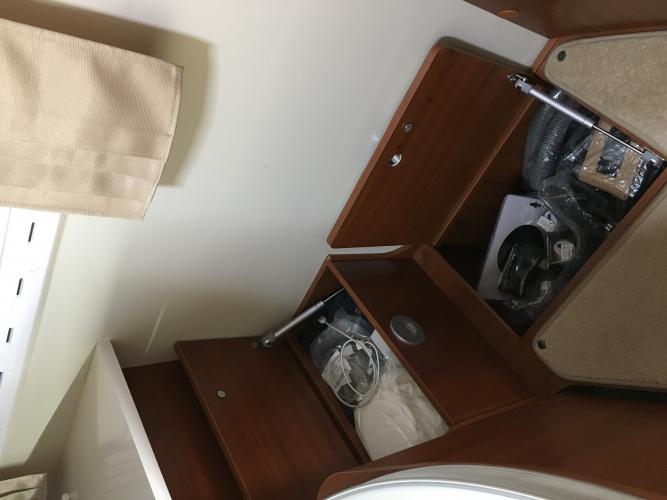

Pubblico alcune modifiche cho ho effettuato.
Con l'aiuto di un interruttore RF ( https://www.e-gadget.it/shop/it/home/11-interruttore-wireless-220v-10a.html),ho fatto delle aggiunte.
2 luci aggiuntive in bagno (con un interruore RF)
Ho aperto la fiancata all'interno del mobile sopra la finestra in bagno,tagliato il collegamento originale e modificato con questo.

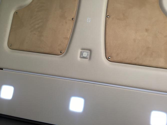

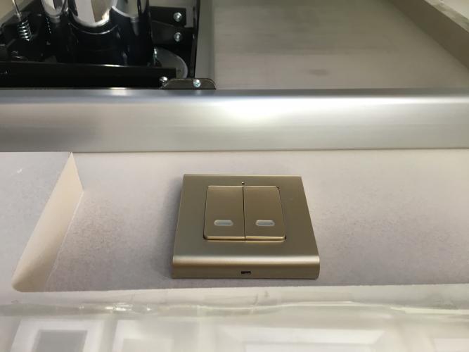

Accensione luci sopra al tavolo,sezionate in 2 parti (con 2 interruttori RF)
I pulsanti per l'accensione/spengimento l'ho messi sotto al tavolo con del biadesivo)
Dalla porta si accende e si spenge tutto come prima,ma con questo posso sezionare in 2 parti l'accensione)
Ho aperto la fiancata del mobile sopra al tavolo,tagliato il collegamento originale e installato questo.

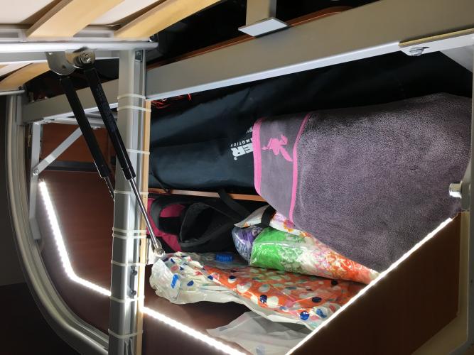

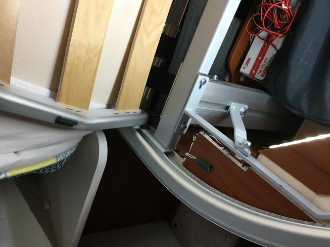

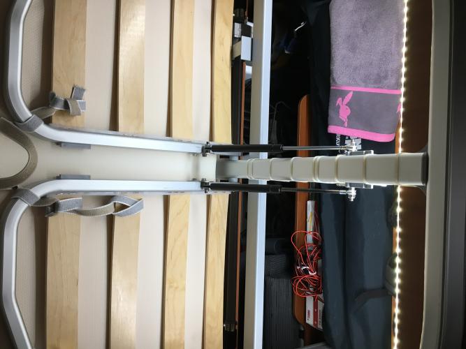

Poi ho installato molle a gas in tutti i mobiletti e striscia a led sotto al letto.

In risposta al messaggio di Zenith78 del 31/10/2019 alle 17:11:10
laugh
Mi interessa molto le molle a gas del letto . Puoi darmi delle info tipo lunghezza e N di sollevamento ?
ti trovi bene con questo sistema?
Ho visto che le hai montate su di un profilo in legno ... è una prova ?

Inserito il 31/10/2019 alle: 18:59:51
In risposta al messaggio di lupindo del 31/10/2019 alle 18:33:43
Mi interessa molto le molle a gas del letto . Puoi darmi delle info tipo lunghezza e N di sollevamento ?  ti trovi bene con questo sistema? Ho visto che le hai montate su di un profilo in legno ... è una prova ? grazie
OSCULATI 38.015.00 - MOLLA A GAS 355 MM 18 KG - 180N
E' circa 1 anno che ce l'ho,e devo dire che fanno comodo.
Il profilo in legno,essendo leggermente piu' largo,serve per non fare toccare le due molle a gas nel telaio del letto,durante l'apertura/chiusura.

In risposta al messaggio di Zenith78 del 31/10/2019 alle 17:03:31
Pubblico alcune modifiche cho ho effettuato. Con l'aiuto di un interruttore RF (,ho fatto delle aggiunte. 2 luci aggiuntive in bagno (con un interruore RF) Ho aperto la fiancata all'interno del mobile sopra la finestra
in bagno,tagliato il collegamento originale e modificato con questo. Accensione luci sopra al tavolo,sezionate in 2 parti (con 2 interruttori RF) I pulsanti per l'accensione/spengimento l'ho messi sotto al tavolo con del biadesivo) Dalla porta si accende e si spenge tutto come prima,ma con questo posso sezionare in 2 parti l'accensione) Ho aperto la fiancata del mobile sopra al tavolo,tagliato il collegamento originale e installato questo.
Complimenti per i lavoro delle luci. Non avevo mai, mai visto questo tipo di interruttore RF.  Molto bello ed accattivante esteticamente. Dici che dalla porta accendi TUTTO e spegni tutto come in origine e che con interruttore RF sezioni impianto.  Non mi torna.  Se ipoteticamente fai accendere solo tre luci (con il sezionatore), dalla porta puoi accendere e spegnere ma, se l'ultima selezione erano 3 luci e non 9,  sempre 3 luci ti si accendono e spengono.  A meno che quando togli corrente per spegnere, il ricevitore si resetta e quando vai ad alimentarlo di nuovo ti accende contemporaneamente le tre linee come in origine Mobilvetta?
Non so se sono riuscito a farmi capire. Ci puoi dire qualcosa di più che hai fatto un lavoro molto accattivante?

Inserito il 31/10/2019 alle: 19:31:18
In risposta al messaggio di gduca del 31/10/2019 alle 19:15:48
RF sezioni impianto.  Non mi torna.  Se ipoteticamente fai accendere solo tre luci (con il sezionatore), dalla porta puoi accendere e spegnere ma, se l'ultima selezione erano 3 luci e non 9,  sempre 3 luci ti si accendono e spengono.  A meno che quando togli corrente per spegnere, il ricevitore si resetta e quando vai ad alimentarlo di nuovo ti accende contemporaneamente le tre linee come in origine Mobilvetta? Non so se sono riuscito a farmi capire. Ci puoi dire qualcosa di più che hai fatto un lavoro molto accattivante?
Perfetto,hai capito il concetto,quando spengi dall'interruttore principale vicino alla porta si resettano le due centraline.

Inserito il 03/11/2019 alle: 15:44:08
In risposta al messaggio di Zenith78 del 31/10/2019 alle 18:59:51
OSCULATI 38.015.00 - MOLLA A GAS 355 MM 18 KG - 180N  E' circa 1 anno che ce l'ho,e devo dire che fanno comodo. Il profilo in legno,essendo leggermente piu' largo,serve per non fare toccare le due molle a gas nel telaio del letto,durante l'apertura/chiusura.

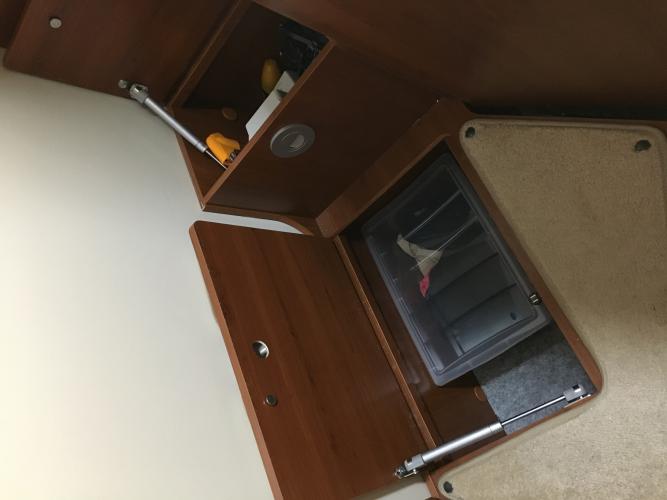

Grazie mille  ... Ne ho trovati anche da 25 kg potrebbero andar bene?
mi piacerebbe poter alzare anche solo una parte delle doghe senza doverle per forza alzare tutte e due . Pensi che da 25 sia sufficiente ?

Inserito il 04/11/2019 alle: 10:04:42
In risposta al messaggio di lupindo del 03/11/2019 alle 15:44:08
Grazie mille  ... Ne ho trovati anche da 25 kg potrebbero andar bene? mi piacerebbe poter alzare anche solo una parte delle doghe senza doverle per forza alzare tutte e due . Pensi che da 25 sia sufficiente ?
Si puo' andare bene,le mie sono da 18KG,se le tue sono da 25KG hanno piu' forza di spinta.Io per aprire tutto insieme ho messo una cinghia alle due estremita' del letto.Senza,puoi aprire singolarmente le due parti.
Provvederò anche ad aggiungere le  luci .
Grazie per le foto ed i suggerimenti laugh

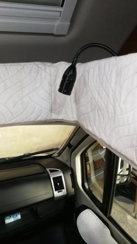

Inserito il 04/11/2019 alle: 17:45:24
Tempo fa ho montato queste luci a led direttamente sul ripiano dietro il balconcino .
non ho forato ma i braccetti li ho fissati ad una scatolina di plastica e questa ancorata al ripiano con del dual lock della 3 m.
mi serviva avere una luce per il passeggero durante le trasferte notturne senza disturbarmi durante la guida... ora le utilizzo anche in sosta .
Sono comode ed hanno l'interruttore sul corpo a led .
Così ..laugh tanto per condividere wink
