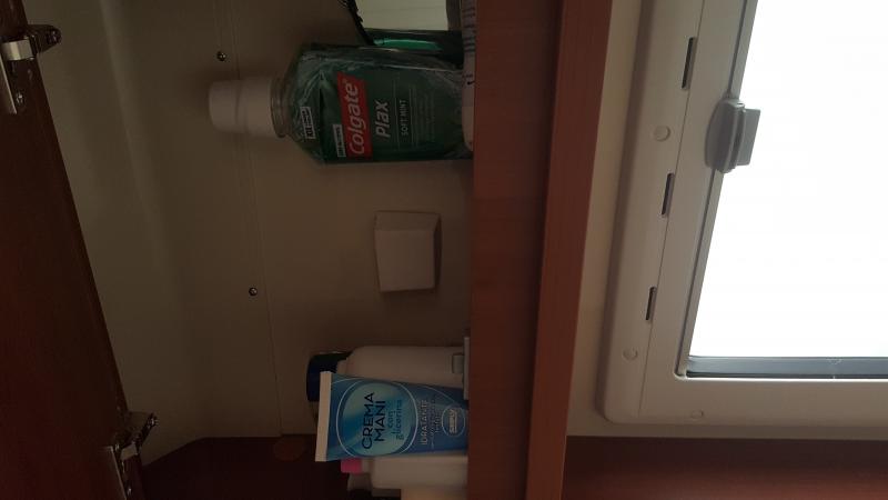

Mi potresti dire quante viti di fissaggio hai all'interno del mezzo? Dove sono con precisione?

Vorrei fare la sostituzione della tenda (in fai da te),togliendo la vecchia Dometic e montare la staffa per la Fiamma,senza fare errori e fori sbagliati.

Inserito il 11/01/2020 alle: 18:55:32
In risposta al messaggio di Zenith78 del 02/01/2020 alle 17:57:16
Come promesso pubblico le fotografie delle staffe di fissaggio della veranda che è lunga 4,5M. Inizio dalla zona posteriore poi centrale ed infine abbassando il letto basculante si vede l'ultima. Tieni presente che il mio è un P 65 ed per una questione estetica ho posizionato delle coperture. 20200110_101731.jpg20200110_101911.jpg20200110_104410(1).jpg20200110_104512.jpgquesta  ultima è per farti vedere la staffa che ho fatto tagliare trasversalmente seguendo il bordo del cupolino in modo che non ci sia un foro guardando da sotto come avevo visto su un altro camper, poi io mi sono anche costruito i due spoiler uno anteriore e uno posteriore per una questione aerodinamica ed estetica. Buon lavoro se hai bisogno ti rispondo ben volentieri .20200110_113047.jpg
