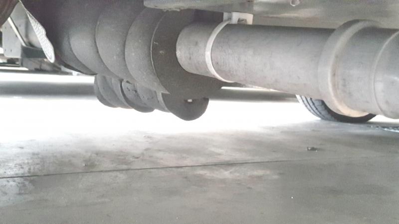

Ninospeed
Ninospeed
11/06/2013 151

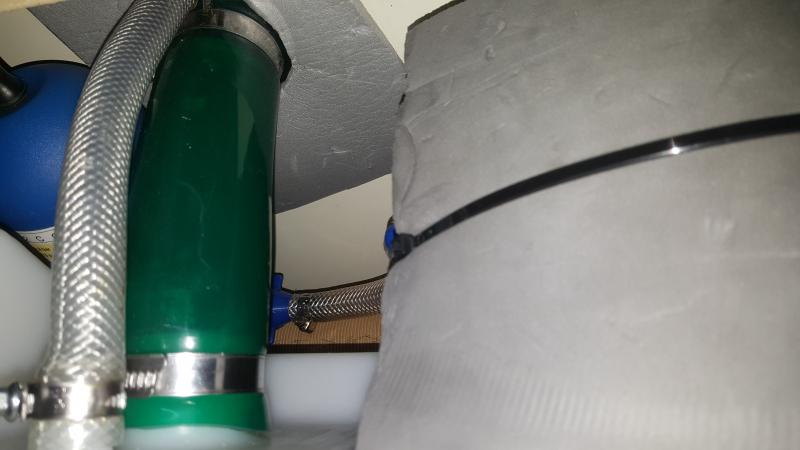

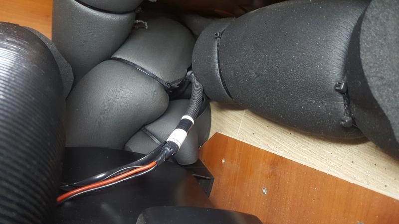

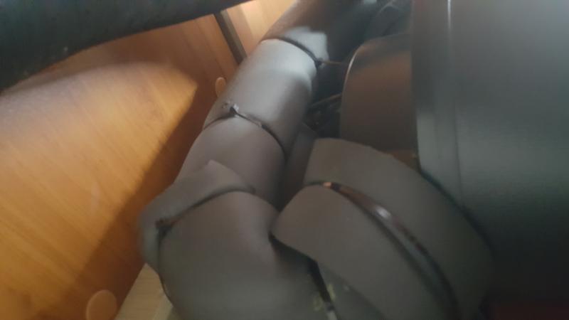

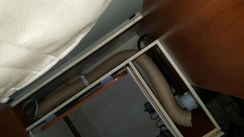

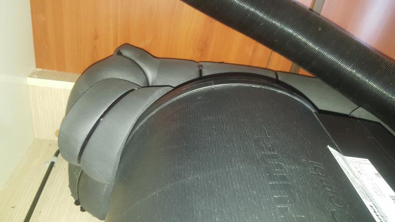

Inserito il 28/01/2020 alle: 00:17:17
In risposta al messaggio di lupindo del 27/01/2020 alle 23:23:35
Mi interessa molto vedere  sapere quali e come hai isolato le tubazioni . Soprattutto nel locale caldaia e poi anche tutto il resto . ho già eliminato la tubazione che alimenta le bocchette sia del garage che della camera
da letto lato sx ed ho aggiunto una bocchetta in cabina . Ora voglio ,se ci stanno le bocchette come diametro , aggiungere sdoppiando quelle esistenti in cabina e le faro verso l'interno . se hai delle foto  Grazie mille
20200116_105519.jpg20200116_105551.jpg20191219_103055.jpg20191218_103308.jpg20191218_113628.jpg20191218_120154.jpg20191218_120625.jpgCome vedi ho isolato i tubi della truma .Lato dinette, prima è dopo, è non meno importante i ponti termici nel particolare l'ingresso carico acqua perché da lì ed anche dove c'è la presa 220 divide dall' esterno un foglietto di plastica .laughwink
Nino By Moby Kea T.L.P65
Ninospeed
Ninospeed
11/06/2013 151

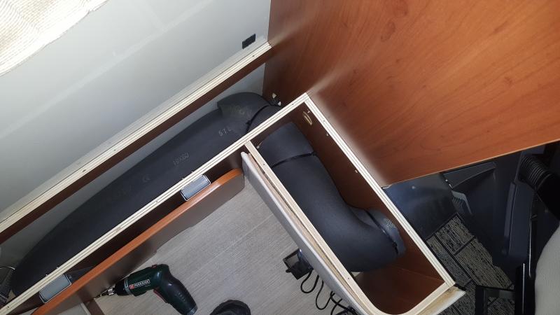

Inserito il 28/01/2020 alle: 00:31:35
20200123_102912.jpg20200123_102719.jpgquesto è l'isolamento esterno ghigliottina e motorino laugh
