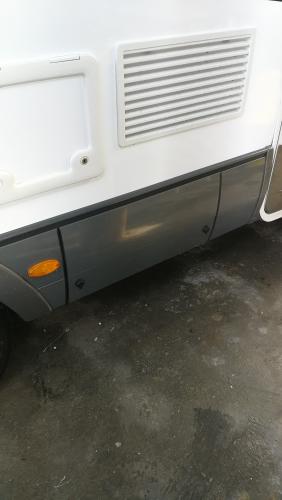

Qualcuno di voi ha montato una presa esterna gas per alimentare BBQ o fornelli ?
Vorrei poterla montare dal lato ingresso cellula senza forare la parete e quindi
 installare una presa con rubinetto magari all'Interno del gavone che ho proprio sotto al frigo .
potrei prelevare il gas dalla tubazione che passa nel vano esterno dietro al frigo dato  che qui si trova anche quello che prosegue verso il forno posto sopra .
Quindi ... Presa esterna senza forare la parete o le bandelle ma protetta dalle intemperie (all'interno del gavone? )
Suggerimenti idee e foto varie?

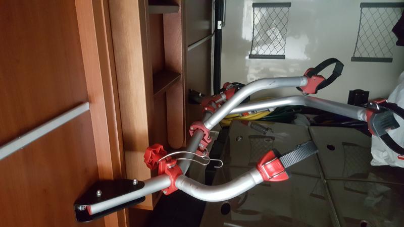

se può essere utile  Ho fatto un porta bici  con un piano in legno dove ho fissato le forcelle. il piano si può spostare dato che non è imbullonato al mandorlato e con un tirante a fascia rimane tutto fermo . Ho preferito così in modo da occupare meno spazio possibile anche in altezza . In 10 minuti rimonto il tutto
Io ho adottato un'altra soluzione, per le mie esigenze volevo il pianale libero. Nel cambio stagione metto gli sci è l'attrezzatura invernale. 20200226_105331.jpg

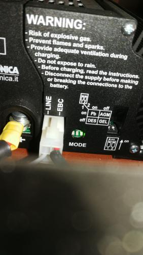

Oggi mentre facevo una modifica al sistema di ricarica delle batterie, mi è caduto l'occhio sul caricabatterie 220 della Nordelettronica.  Ci sono due dipswitch la cui combinazione on/off restituisce diverse curve di ricarica a seconda se la batteria è AGM - GEL o piombo.  C'è anche una 4 curva per fare una desolfatazione delle batterie piombo. Sconsigliano di utilizzare questa curva con le utenze collegate perché tensione può essere troppo alta.  Provate un po' ad indovinare in quale posizione ho trovato il carica-batterie?    angry       Come ho fatto fino ad ora a non aver mai controllato questa cosa basilare?   Grrrrr   Tra l'altro io ho pure le AGM che hanno una curva di carica diversa dalle piombo.
Segnalo la cosa per chi fosse interessato.

Riporto la dizione esatta :  ""Questo algoritmo dev'essere applicato con batteria completamente scollegata dalle utenze
perchè, durante questo step aggiuntivo, la batteria può raggiungere valori di tensione troppo
elevati per le utenze ed inoltre, la corrente limitata che eroga il carica batterie in questo stato,
non sarebbe in grado di alimentare le utenze e contemporaneamente caricare la batteria.
Per una carica in modo automatico è consigliato il collegamento dell’ultima pagina
Quando lo staccabatterie è aperto (EBC enable) il carica batterie funziona con l'algoritmo IUI0
mentre  se  lo  staccabatterie  è  chiuso  (EBC  disable)  automaticamente  passa  all'algoritmo
IUoU.
Eventuali generatori (tipo pannelli solari o altro) se collegati direttamente sulle utenze (LOAD)
disabilitano il funzionamento dell EBC. ""
I due switch erano su ON
Fabrizio

Era nella quarta posizione?
​Io ho  i due switch su on per le flooded  ed il cavo ebc collegato .
quindi se lo staccabatteria è chiuso non ho l'opzione per la carica completa .
Se staccabatteria è aperto l'opzione di carica completa è presente dato che la batteria è scollegata .( Mai usato)
Vorrei anche capire come mai ho un solo cavo collegato nell'uscita dedicata al sensore di temperatura . Non ho ancora guardato dove va a finire .

Era nella quarta posizione? ​Io ho  i due switch su on per le flooded  ed il cavo ebc collegato . quindi se lo staccabatteria è chiuso non ho l'opzione per la carica completa . Se staccabatteria è aperto l'opzione di
carica completa è presente dato che la batteria è scollegata .( Mai usato) Vorrei anche capire come mai ho un solo cavo collegato nell'uscita dedicata al sensore di temperatura . Non ho ancora guardato dove va a finire .
Avresti vogla di spiegarmi questo concetto con altre parole che non l'ho capito?   Lo avevo anche io nella 4 posizione, tutte e switch su ON. Ora ho messo curva per AGM-----     prima opzione

Devo leggere meglio sul manuale ma non trovo le tensioni di ricarica . Penso che siano uguali sia  per le flooded che per agm .
hai fatto delle prove a riguardo delle tensioni ?
Andrea KEA P68
Modificato da lupindo il 11/04/2020 alle 22:35:33

Devo leggere meglio sul manuale ma non trovo le tensioni di ricarica . Penso che siano uguali sia  per le flooded che per agm .  hai fatto delle prove a riguardo delle tensioni ?
No, mi pare di ricordare comunque un valore sopra i 14V.   Però il manuale parla di batterie piombo, poi c'è quella frase sibillina che ho trascritto sopra che non mi ha convinto

In pratica per poter avere la carica cosiddetta completa devi avere la batteria servizi scollegata dall'impianto con lo staccabatteria .
perché la tensione viene elevata a tal punto che potrebbe provocare problemi alle apparecchiature di bordo .
Il cavo ebc dovrebbe sentire la tensione  e quindi capire se l'impianto è scollegato dalla bs
​​​​ oppure no
