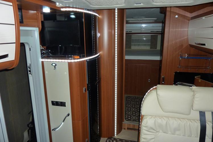

Come ho gia spiegato sul mio camper non c'è il variatore luci.
Le strisce led che girano sopra e sotto il tv, quelle che dividono la dinette e la cucina e la striscia verticale diritta  che va dal soffitto al pavimento quest'ultima di larghezza maggiore posta tra il frigorifero e  la porta scorrevole sono comandate tutte da un solo interuttore (acceso spento) posto all'entrata camper.
Quando si sale sul camper sulla sinistra ci sono tre interuttori il primo accende o spegne tutte le strisce, il secondo accende i led sotto il basculante e il terzo è per la resistenza antighiaccio dello scarico acque grigie.
Si vede che in base al periodo non tutti i camper sono stati assemblati alla stessa maniera.
saluti adry

Hai una foto della posizione della striscia ?
Forse l'alimentazione arriva da sotto

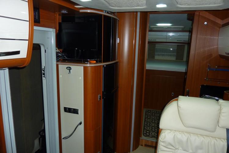

Sono sceso in camper per fare le foto e con grande sorpresa la striscia ha ricominciato a funzionare anche se ha un leggero tremolio. Ti posto 2 foto. La striscia incriminata è quella verticale tra il frigorifero e la porta che separa giorno e la notte.Una foto con luci accese e una spente

Ero curioso smiley
La disposizione ,a parte la camera , è uguale al mio .
Dovresti controllare sotto al frigo c'è una paratia di legno che si può togliere e forse ci sono i collegamenti .
Mi sembra l'unico posto a cui puoi accedere forse alla parte elettrica .
Io ho già guardato dove ci sono le prese d'aria del doppio pavimento tra la cucina è la camera ma non c'è niente di elettrico a parte due tubi del gas diretti al frigo e al forno

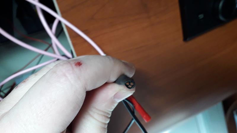

Inserito il 13/04/2020 alle: 11:31:54

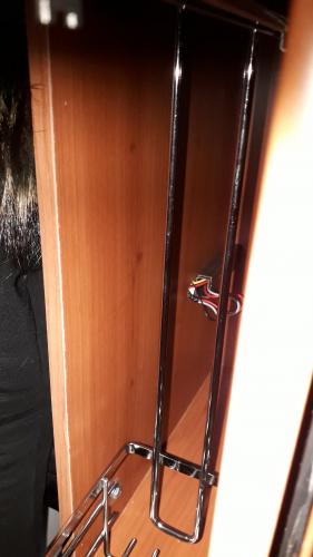

tanto per intenderci: all'interno del mobile dove c'è la dispensa estraibile all'ingresso (non so come chiamarla, abbiate pazienza !!) girano i fili che vanno agli interruttori: il cestello di acciaio li tocca ogni volta che si tira dentro e fuori, e tira oggi, e tira domani...
questo è il mio

Tutte queste cose le ho scoperte andando alla ricerca del mio guasto. Adesso sono quasi certo che è saltata una stagnatura su una diramazione dei vari fili.

parte della cucina  doccia ecc. passano dietro alla paratia curva posta sopra la tv.e attraversano il soffitto in tubi da elettricista. Le stisce led sono comandate direttamente da un semplice interuttore e non si può variare l'intensità della luce. Un'altra cosa strana, le strisce led non sono sotto il quadro strumenti posto sopra la porta cellula ma si possono solo scollegarle mediante la staccabatteria, mentre tutte le altre luci, TV, aspiratori ecc.sono collegati al quadro strumenti. Trovato il guasto vi farò sapere. saluti Adry Tutte queste cose le ho scoperte andando alla ricerca del mio guasto. Adesso sono quasi certo che è saltata una stagnatura su una diramazione dei vari fili.
considerato come fanno gli impianti elettrici in mobilvetta, potrebbe essere ovunque. quando ho messo mano al mio ho trovato questo
sono tre masse "nude": immaginiamo siano quelle delle strisce led, immaginiamo che tocchino da qualche parte...già trovato un potenziale guasto!!

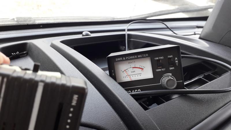

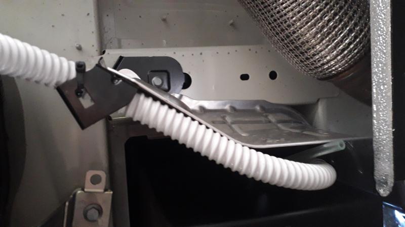

Inserito il 17/04/2020 alle: 17:34:30
ciao mobilvettisti.
Oggi, complice le ferie forzate, mi sono chiuso in camper in rimessaggio, non ce la facevo più.

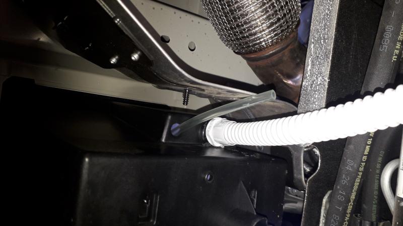

sono riuscito a installare i cavi da 4 mmq dalla centralina alla batteria motore in predispozione per il solare, in aggiunta ad una linea da 2,5 mmq esclusiva per radio e cb, che è stato il lavoro seguente.
i cavi li ho messi in guaina perchè sotto al camper nudi e crudi non mi pareva il caso

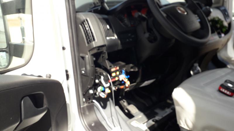

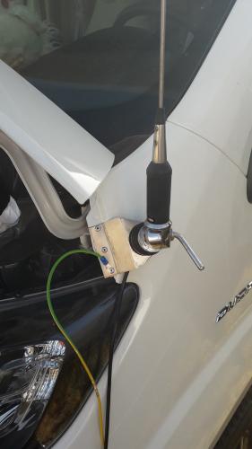

poi sono passato all'antenna del CB, montata piastra autocostruita su cui ho fissato la mitica SIGMA PLC1000
poi il passaggio cavo antenna (scusate la foto sfocata, ho dovuto smontare mezzo cruscotto)

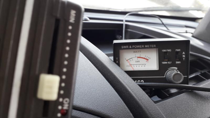

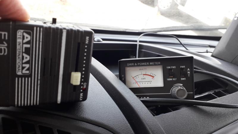

ed infine il CB. Che dire? al primo qso è sempre un'emozione, ci ho messo un'oretta a tarare l'antenna, potrei migliorala ancora ma aspetto di modulare in campo aperto. Questi sono i ROS sul canale 1
centrobanda
e canale 40. Lo so, sono ancora lungo ma prima di tagliare ancora preferisco provarlo in campo più aperto

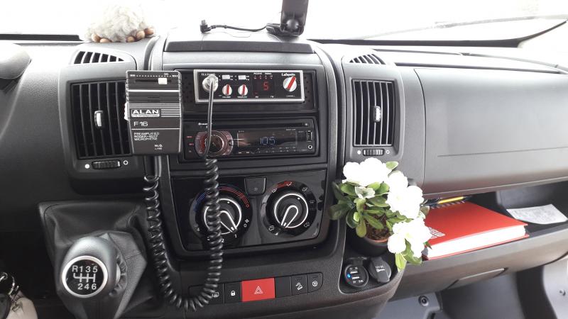

ed ecco il lavoro finito!

Inserito il 17/04/2020 alle: 17:43:26

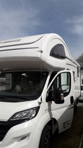

una piccola digressione sui CB, magari a qualcuno può interessare.
con questi ros, che potrei ancora migliorare, ho parlato con un camionista che mi ha restituito un santiago 5 radio 4, lui era a 4km dal casello di Orio al Serio direzione Milano, circa 70 km da me.
Poi un altro contatto, sempre con un camionista, con santiago 5 radio 3, mentre viaggiava sulla statale a trezzano sul naviglio in direzione Milano. Io ero sempre fermo in rimessaggio a 3 km dal casello di Arluno, a più di 30 km in linea d'aria, chiuso fra altri camper e capannoni. Di sicuro oggi la propagazione è buona ma nulla toglie alla bontà dell'impianto.
Ho preferito la soluzione a cofano e non a tetto per due motivi: il primo è che anche se non ottimale è una posizione che gode di un buon piano di massa generato dal motore e dalla cabina, il secondo perchè mi permette il montaggio di un'antenna da 2 metri con un altissimo guadagno senza avere un ingombro imbarazzante in altezza.
Non voglio togliere nulla alle realizzazioni fatte sul tetto con i radiali ma un'antenna da 75-80 cm non avrà mai le prestazioni di una da 2 metri, anche se montata sul tetto.
spero di non avervi annoiato!

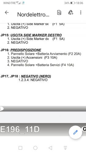

Per quanto riguarda il collegamento del pannello alla bm ne ho parlato in privato con gduca.
Nella centralina deviatore a pavimento dove ci sono anche i fusibili c'è la possibilità di collegare il pannello solare .ci sono due ingressi per la bs e la bm .
il connettore è il JP16 e colgo l'occasione per chiedere se qualcuno lo ha già fatto .

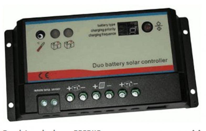

Ci ho ragionato anche io ma alla fine opterò per non utilizzare gli ingressi della centralina e portare + e - direttamente sulle batterie.
Nordelettronica non divulga specifiche dei componenti della centralina, ok che è fusibilata sui positivi ma metti caso che mi salta un diodo nel regolatore di tensione dei pannelli (cosa non tanto infrequente) chi mi dice come reagisce la centralina? come interviene per "deviare" la corrente dalla servizi alla motore? con quale logica?
Un ipotetico guasto al regolatore potrebbe comportare una corrente inversa, a quale V di break/down resistono i componenti? pochi millisecondi e "puff"!  la sua morte prematura, con conseguenti costi elevati per riparazione/sostituzione.
Lo stesso ragionamento lo feci con il vecchio camper che montava la schaudt: molti sono entrati in centralina con dei regolatori "non schaudt" e qualche problema lo hanno avuto, la Casa stessa produce un regolatore solare specifico per le sue centraline (guarda il caso...).
Detto questo opterò per la soluzione diretta: regolatore doppio (userò il regduo, lo avevo sul vecchio camper e andava benissimo) con linee + e - separate e dirette in batteria. Sul regolatore la solita impostazione 80%-20% e fà tutto da solo. In alternativa regolatore con una sola uscita e parallelatore (soluzione che non mi convince fino in fondo ma elettricamente ineccepibile).

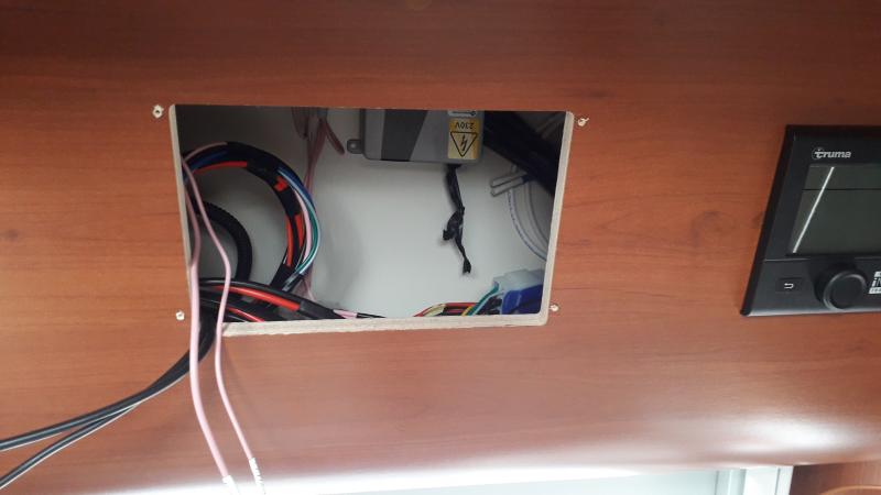

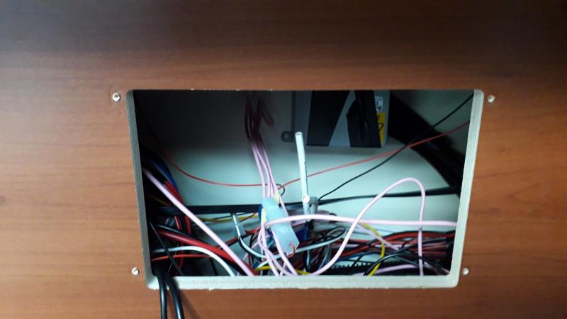

ad ogni buon conto questo pomeriggio ho investito due ore per sistemare quello scempio di cavi che c'è dietro alla centralina:
siamo passati da così
a così
insomma, fa ca@are ancora ma un pò meno di prima !!

Unica cosa sulla quale non sono d'accordo é il modello di regolatore. L'ho posseduto, andava benissimo ma é tecnologia superata. Valuta un più moderno mppt
