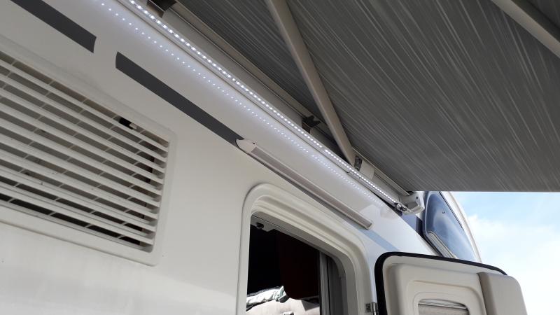

Un dimmer.
domani se ce la faccio butto su la striscia led sulla veranda e la regolo col dimmer.
Ho preso una SMD 5050 che su 5 metri ciuccia 72 watt che sono 6 ampere ma di luce ne fa fin troppa, dimmerata al 60-70% l'assorbimento scende appena sopra i 3 amp e l'emissione è comunque buona. Alla sera con il buio ho provato a tenerla anche al 50% (l'avevo già fatto sul vecchio Adria).

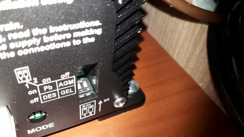

Avresti vogla di spiegarmi questo concetto con altre parole che non l'ho capito?   Lo avevo anche io nella 4 posizione, tutte e switch su ON. Ora ho messo curva per AGM     prima opzione
oggi ho gurdato il mio: tutte due gli switch sono su ON, è corretto mettere il due su OFF se ho capito bene, me lo confermate? monto una AGM da 100 Ah

Come da istruzioni è consigliato ON-OFF per le agm . Se vuoi ottenere anche la compensazione di ricarica per le flooded ON-ON  ma devi aprire lo staccabatteria in modo che la centralina capisca che non sei più connesso all'impianto .
in questo caso aumenterà la  tensione per caricare anche quelle celle con maggiore resistenza .
È per questo inalzamento di tensione  che la bs deve essere scollegata .
purtroppo il manuale non specifica le varie tensioni di ricarica dei vari modi quindi io ho messo ON-ON e le tensioni dal pannello indicano 14.7 v che per le agm va bene . Proverò poi  con i selettori in modalità agm se i V cambiano

grazie, mi piace da morire la luce della striscia led bianco freddo.

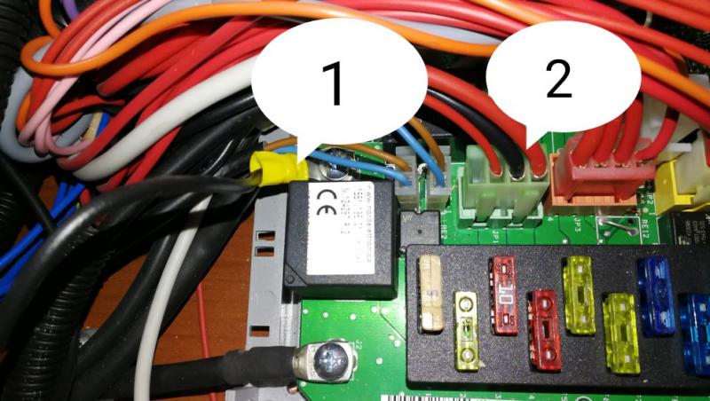

laugh oggi ho potuto dare un'occhiata .
In pratica hanno collegato il pannello solare ( con due uscite) per la ricarica della  bm al morsetto indicato con il numero 1.
L'altra uscita del pannello per la ricarica bs al morsetto 2 del connettore JP 16.
Quindi hanno fatto un mix per comodità .
 Come predisposizione  di fabbrica c'è il collegamento al JP16  per la ricarica della bs .
Ora potrei collegare al quel connettore anche la bm ...cosa ne dite?

Come predisposizione hanno collegato al JP16 la ricarica della bs . I cavi rosso e nero al 3 e 4 del jp 16 arrivano dalla centralina pannelli solare che  ha due uscite .
Questo cavo penso sia una predisposizione della mobilvetta e dovrebbe arrivare sopra la porta dove c'è tutto il malloppo  di fili .
Poi .... Al connettore j1 dove c'è il capicorda giallo hanno collegato con un cavo NERO sad,la seconda uscita positiva del pannello dedicata alla bm . Qui lo hanno collegato per comodità con un semplice capicorda crimpato ma per seguire lo schema sarebbe da collegare al numero 1 del JP16 . La massa è in comune e ne basta una sola.

Ho guardato lo schema elettrico.  Si, puoi lasciare, non cambia nulla.    Quindi, ricapitolando, a differenza di altri casi, nel tuo camper hanno collegato il pannello sulla predisposizione Nordelettronica. Cosa hai notato di particolare nelle letture del pannello LCD?

Si hanno collegato solo l'uscita del pannello per la ricarica della bs alla centralina nordelettronica perché esiste la predisposizione.
La centralina del pannello ha due uscite.
Ho poi fatto aggiungere il cavo quello nero per la ricarica della bm dato che questa non veniva caricata dal pannello o  da un presunto parallelo ...  E stata poi collegata  con il capicorda per comodità senza utilizzare ingresso apposta al connettore JP16 .
Di particolare non vedo nulla di strano sul display

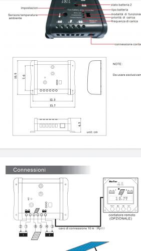

Perdonami Andrea ma non riesco a capire: cosa intendi quando dici che la centralina del pannello solare ha due uscite, che ha due positivi regolati per due diverse batterie? nel caso mi dici che modello è?

Si proprio così è della moove re102 pvm
ma lo ho già trovato installato

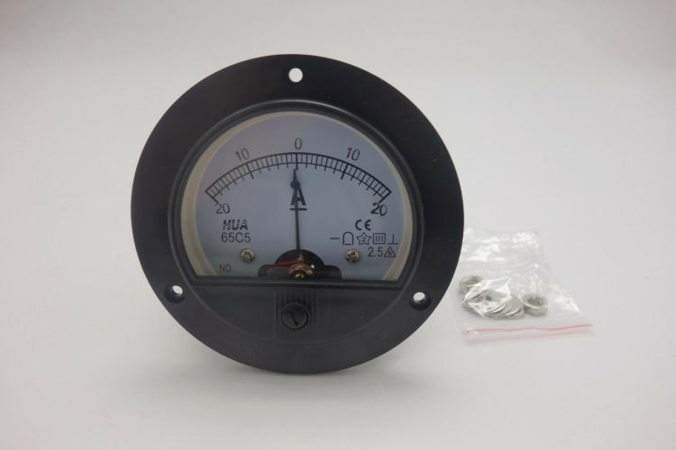

intanto io sto progettando....

Shunt?laugh
C'è anche con effetto hall lo avevo sul vr precedente ... Bello yes

questo è con shunt interno, non ne trovo di bidirezionali analogici con scala 20A a shunt esterno.
ma non mi preoccupa, lo modifico!
