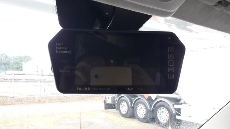

work in progress...in attesa di poter andare in giro liberamente. ho il banco da lavoro troppo piccolo però mi si vede nel monitor mentre scatto la foto!! In buona sostanza sto allestendo il progetto retrocamera: ho
optato per un display a specchietto ed una retrocamera normalissima che promette un buon angolo ma...valuteremo se lo ha davvero. Ho deciso di automatizzare il sistema sfruttando il famigerato filo rear view e per evitare lo spegni e accendi nelle manovre prima e retro, considerato che odio come la peste gli interruttori sparsi in giro (più che altro perchè mi dimentico di accendere o spegnere) ho pensato di inserire una scheda con relè temporizzato. Pensavo di autocostruirla ma dato che per soli 3,5 euro l'ho trovata già fatta sulla baia ho preferito acquistarla. Mio malgrado, vuoi per la fretta, vuoi per una descrizione non proprio precisa, ho acquistato un modello sbagliato, cioè togliendo l'alimentazione spegne tutto e considerato che l'alimentazione sarebbe dovuta provenire dalla retromarcia...ciao! Ma se alimento monitor e retrocamera con un altro positivo sotto chiave e ponteggio i + in uscita dal NA del relè...bingo! Riesce a posticipare lo spegnimento da pochi secondi e quasi un minuto, regolabile col potenziometro. ecco la piccola modifica se sabato prossimo non diluvia magari la monto...
Bene, bravo, ma...in alcune situazioni un minuto per fare manovra ti basta?...è se sul più bello si spegne...forse farla inserire solo con l'inserimento e disinserimento della retro, sarebbe più sicuro. Che telecamera hai montato? Con le luci accese ti fa riflesso?

Bene, bravo, ma...in alcune situazioni un minuto per fare manovra ti basta?...è se sul più bello si spegne...forse farla inserire solo con l'inserimento e disinserimento della retro, sarebbe più sicuro. Che telecamera hai montato? Con le luci accese ti fa riflesso? Buon lavoro.
con la retro inserita non si spegne mai, il countdown inizia nel momento in cui tolgo le retro e rimetto la prima. Ogni volta che reinserisco la retro riparte da zero il conteggio. Spero mi basti ma ad occhio e croce un minuto di post accensione dovrebbe essere sufficiente per mantenere la retrocamera accesa. Vedremo, male che vada cambio uno dei due condensatori ed allungo il tempo.
la retrocamera è il modello più scarso che ho trovato, l'ho pagata solo 13 euro ed è una cinesata che più cinesata non si può: se va bene la tengo, se mi ci trovo male la cambierò con una waeco o qualcosa di più serio. E' di marca "each italy".
di post accensione dovrebbe essere sufficiente per mantenere la retrocamera accesa. Vedremo, male che vada cambio uno dei due condensatori ed allungo il tempo. la retrocamera è il modello più scarso che ho trovato, l'ho pagata solo 13 euro ed è una cinesata che più cinesata non si può: se va bene la tengo, se mi ci trovo male la cambierò con una waeco o qualcosa di più serio. E' di marca each italy.

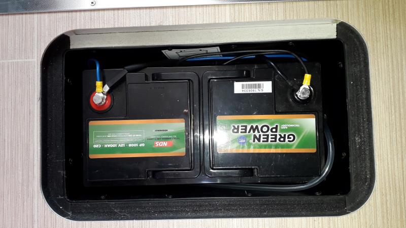

Stavo facendo un po' di ordine nel vano della batteria servizi. Non avevo mai prestato attenzione ad un misterioso filo blu, con tanto di portafusibile e fusibile collegato al positivo batteria dei servizi insieme al filo rosso di grande sezione.   Il filo blu dovrebbe far coppia con un filo marrone che va al negativo. Sono arrivato alla conclusione che sia un filo originale Mobilvetta perché cercando di seguirlo lo intravedo all'interno di un tubo corrugato che va verso la centralina di distribuzione della botola vano pavimento.  Chiedo quindi a voi, che possedete modelli simili al mio, se anche voi avete questo filo con fusibile e se qualcuno sa di cosa si possa trattare. Ricapitolando, i fusibili vicini alla batteria dei servizi sono due: uno lamellare protetto da una specie di siluro di plastica nero (per il grande filo rosso)  ed uno, con coperchietto di plastica semi-trasparente, con all'interno il classico fusibile automobilistico colorato (per il filo blu)

ciao. sono appena tornato dal rimessaggio, ho finito di montare la retrocamera, ed ho dato un'occhiata al mio vano batteria servizi: ho un solo filo con uno scatolotto nero che presumo sia un fusibile. Altro non c'è.
Mhhhh!         Grazie comunque
azzurro e nero con i capicorda gialli sono il solare fatto da me, altro non c'è....

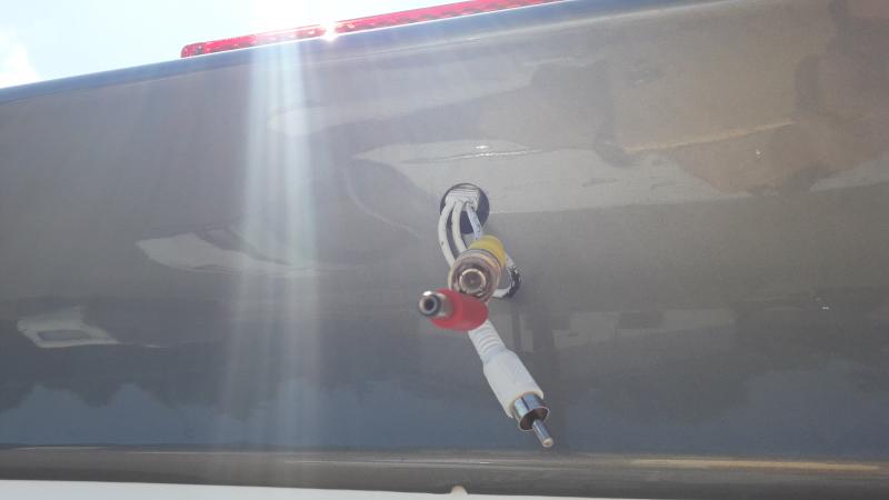

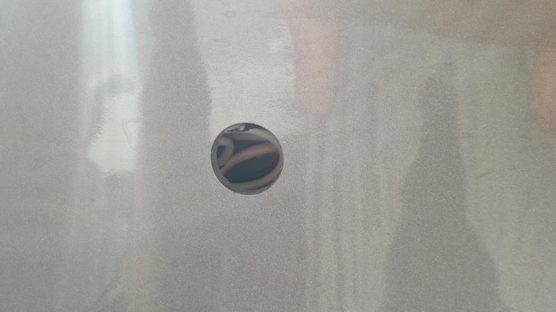

ad ogni buon conto, visto che ho tediato tutti, due foto dell'installazione retrocamera son dovute
cavi in predisposizione beccati al primo colpo, non erano incollati e sono usciti senza problemi

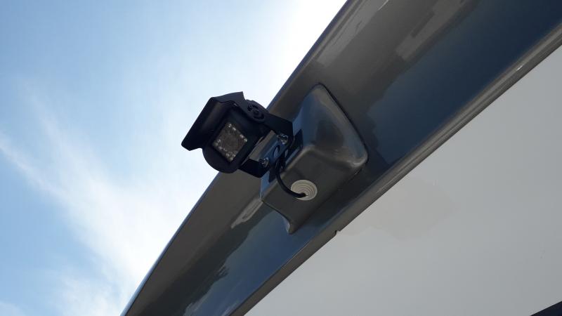

retrocamera montata, scatolotto incollato con epossidica bicomponente
ed infine monitor

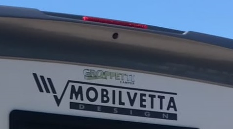

Inserito il 15/06/2020 alle: 21:30:37
Stefano, ti prego non ti offendere, sono una persona molto franca, quando una cosa mi piace faccio i complimenti e quando qualcosa non mi convince non riesco a frenarmi.  Spero che continuerai lo stesso ad essermi amico apprezzando la mia sincerità.  Il lavoro della telecamera non mi piace. Cosa avrei fatto al posto tuo?
1) Innanzi tutto avrei scelto un modello di telecamera più moderno e meno invasivo.  Quella che hai usato tu ha sostanzialmente un difetto.  Che io sappia NON ce ne sono a 170 gradi. Si fermano a 90, max 120 gradi.    Io ho usato il modello a bottone da 170 gradi, incastrata proprio nel buco che hai fatto per cercare i fili. Rimane molto discreta, quasi invisibile.
2) preso atto che avevi già acquistato quel modello, io l'avrei attaccata allo spoiler originale senza la copertura che hai acquistato a parte.  Quella me la sarei tenuta in caso ti fossi pentito e per tornare indietro.  Attaccando la telecamera allo spoiler originale avrei camuffato in qualche maniera il buco e la telecamera sarebbe rimasta meno sporgente.
3) il passacavo grigio chiaro, preso da una scatola da elettricista….. proprio no!!   Poi a vista sotto!  bucare per bucare potevi par uscire il cavo dietro telecamera.
Uffff     ……  l'ho detto…….      siamo ancora amici??

In risposta al messaggio di gduca del 15/06/2020 alle 21:30:37
apprezzando la mia sincerità.  Il lavoro della telecamera non mi piace. Cosa avrei fatto al posto tuo? 1) Innanzi tutto avrei scelto un modello di telecamera più moderno e meno invasivo.  Quella che hai usato tu ha sostanzialmente un difetto.  Che io sappia NON ce ne sono a 170 gradi. Si fermano a 90, max 120 gradi.    Io ho usato il modello a bottone da 170 gradi, incastrata proprio nel buco che hai fatto per cercare i fili. Rimane molto discreta, quasi invisibile. 2) preso atto che avevi già acquistato quel modello, io l'avrei attaccata allo spoiler originale senza la copertura che hai acquistato a parte.  Quella me la sarei tenuta in caso ti fossi pentito e per tornare indietro.  Attaccando la telecamera allo spoiler originale avrei camuffato in qualche maniera il buco e la telecamera sarebbe rimasta meno sporgente. 3) il passacavo grigio chiaro, preso da una scatola da elettricista….. proprio no!!   Poi a vista sotto!  bucare per bucare potevi par uscire il cavo dietro telecamera.   Uffff     ……  l'ho detto…….      siamo ancora amici??
Ma perché mai dovrei offendermi? Ho fatto delle scelte sulla base delle mie convinzioni,  posso capire che siano controcorrente e non condivisibili.
ad esempio ho installato la telecamera sopra al supporto perché al suo interno ho posizionato due viti prigioniere in inox, se mai dovessi sostituire la sola telecamera per un guasto o altro mi basta svitare due dadi. Cosi facendo ho una base molto robusta senza aver messo viti nel faccione di plastica, cosa che non mi sarebbe piaciuta. Idem il discorso del morsetto passacavo: lo volevo nero ma non l'ho trovato, grigio non è un granché ma il suo lavoro lo fa. L'ho messo volutamente sotto per evitare possibili infiltrazioni di acqua dentro lo scatolotto,  non tanto perbi possibili danni al camper ma per scongiurare l'ossidazione dei connettori.
per la telecamera hai probabilmente ragione  è una cinesata e come tale non può certo essere il top  ma per evitare urti in manovra credo mi basti e mi avanzi. Nel caso la potrò sempre sostituire svitando due dadi.
ad ogni modo sappi che apprezzo molto più la schiettezza che la falsa cortesia quindi amici tutta la vita!

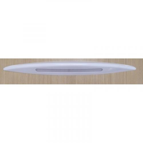

Domenica si e' bruciata la luce fuori sopra la porta,se ne accende solo meta'.
Ordinata a Campingsportmagenta a circa 30€ codice 200 AW8B-BX della Dimatec.
E' proprio vero che finiti i 2 anni di garanzia iniziano i guasti.sad
