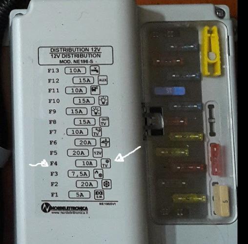

Inoltre si e' bruciato il fubile F4 nella scatola portafusibile posta nella botola davanti alla porta,al quale e' collegato il regolatore di carica CBE PRS300.Sulla scatola c'e' scritto 10A ed io ne ho messo uno da 15A,visto che ho 300w di pannelli solari.Ai 2 gia' installati dal concessionario da 100W l'uno ne ho messi altri 2 da 50W in parallelo.
Anche voi avete il regolatore collegato al fusibile in questione?
Premetto che il regolatore,2018-03-07%2008_32_47%20mod.jpge' un lavoro fatto dal concessionario quando ho acquistato il camper nuovo.

Il letto ora funziona yes grazie mille
Ero in cerca di una linea per collegare una presa USB ed ho scollegato i vari connettori . E poi è impazzito laugh.
Il regolatore del pannello solare è collegato alle viti j1 j2 e j3  con capicorda occhiello  sul derivatore con relativi fusibili volanti . Ho preferito collegarli così diretti per comodità e  per evitare connettori che a volte non fanno ben contatto ( come da discussione precedente)
c'è da valutare le correnti che hai in gioco ma io farei un collegamento diretto in batteria

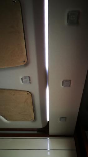

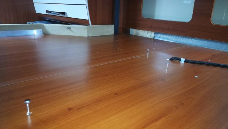

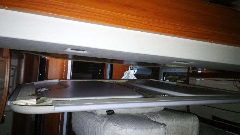

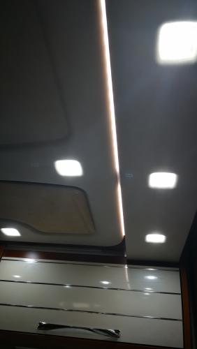

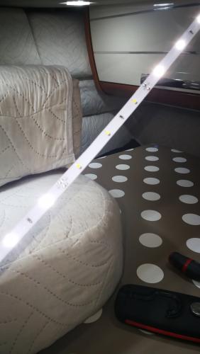

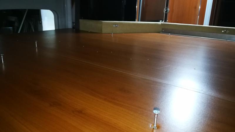

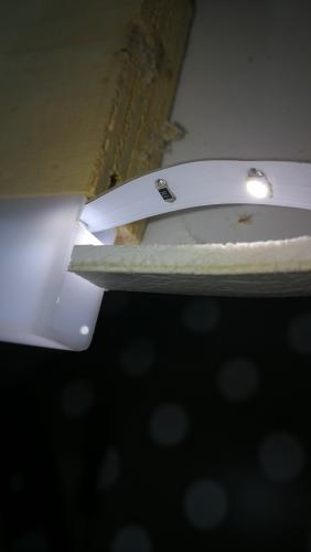

Ho smontato la parte sotto il basculante della dinette  per sostituire la striscia a led che ha una stringa non funzionante .
Sotto le doghe ci sono 9 viti come da foto da svitare e non è necessario togliere le due parti rivestite in velluto marrone . Ho tenuto il basculante basso con dei cuscini sopra al tavolo in modo da appoggiare tutto il blocco luci .
La striscia a led è semplicemente infilata di lato dalla parte dell'alimentazione e non bisogna togliere la canalina bianca dato che è incastrata nel legno .
domani cercherò una striscia con le stesse caratteristiche sia di luminosità che di passo dei led e sostituirò il pezzo difettoso oppure tutta la striscia

Buono a sapersi...grazie Andrea che ci hai fatto partecipe del problema è relativa soluzione.

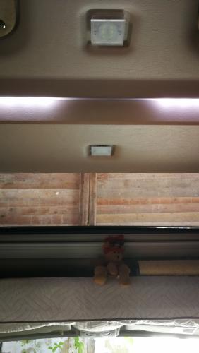

Per ora non ho trovato una striscia con le stesse caratteristiche quindi in totale ho tolto 6 led e rimontato il tutto inserendo una stringa per ogni lato
Così facendo la parte senza led rimane centrata rispetto ai faretti e sembra fatta apposta .
ho inserito un interruttore sotto il pensile in modo da lasciare accese solo le strisce led come luci di cortesia .
Appena trovo qualcosa di uguale rifarò il lavoro mettendo la stringa intera .

Per ora non ho trovato una striscia con le stesse caratteristiche quindi in totale ho tolto 6 led e rimontato il tutto inserendo una stringa per ogni lato  ​​​​​​ Così facendo la parte senza led rimane centrata
rispetto ai faretti e sembra fatta apposta . ho inserito un interruttore sotto il pensile in modo da lasciare accese solo le strisce led come luci di cortesia . Appena trovo qualcosa di uguale rifarò il lavoro mettendo la stringa intera . A dimenticavo ...Wafer vi saluta
Premesso che il giorno che dovessi mai metterci le mani (ora non ne ho voglia di mettermi a smontare), anche io utilizzerò la striscia come luce di cortesia, svincolata dai faretti,  quando la sera guardo la TV, mi chiedevo come è possibile che tu non abbia trovato una pezzo di striscia led in un qualsiasi supermercato, briko o negozio cinese.  In fin dei conti si tratta di una striscia completamente svincolata, nel senso che non deve fare coppia con altra uguale, che si accende insieme, e che evidenzia
erebbe le differenze.
Nella seconda foto si intravede un qualcosa che mi ricorda un multistrato.  Non riesco a decifrare cos'è.
P:S: chi è Wafer?

In risposta al messaggio di gduca del 07/08/2020 alle 14:00:50
come è possibile che tu non abbia trovato una pezzo di striscia led in un qualsiasi supermercato, briko o negozio cinese.  In fin dei conti si tratta di una striscia completamente svincolata, nel senso che non deve fare coppia con altra uguale, che si accende insieme, e che evidenzia erebbe le differenze. Nella seconda foto si intravede un qualcosa che mi ricorda un multistrato.  Non riesco a decifrare cos'è. P:S: chi è Wafer?
Ho cercato in un magazzino elettrico e ne ho trovato di simili appena ne avrò voglia smonterò nuovamente per cambiarle entrambe .
ho avuto difficoltà per trovarle della stessa larghezza e della stessa rigidità altrimenti non entrano nella guida e non scorrono .
Wafer è sullo sfondo della seconda foto sul balconcino laugh è sempre attento a ciò che faccio e controlla dall'alto blush.
 a cosa ti riferisci con multistrato ?

Grazie per il link  Dicevo appunto la difficoltà di trovarle uguali per inserirle . Queste che ho preso sono da 4000k ma rispetto a tutto il resto si vede la differenza e sono un pochino più gialline . Ma con calma passato il caldo vedrò di sistemare
non avevo visto il peluche Wafer.     Ecco, non riesco a capire cos'è quella traversa laterale sopra Wafer.
Riguardo alle striscia led mi pare di capire che è una barra rigida in alluminio e quindi una normale stripled in silicone non entrerebbe?    Se trovi il ricambio giusto facci sapere.
Riguardo al colore…..  insisto con la mia teoria:  perché necessariamente deve essere dello stesso colore originale?  Quando l'accendi non deve far coppia con nulla, quindi andrebbe bene anche verde.     A proposito di verde…..    quasi quasi  mi hai dato un'idea:   visto dell'uso che ne farei, potrei acquistare una striscia led di quelle con il telecomando che puoi cambiare colori, intensità, accendere e spegnere.   Mi verrebbe comoda la sera quando guardo la TV.  le luci blu danno fastidio, i faretti, anche parzializzati, sono troppo e finisco per usare sempre i led sotto il pensile della dinette.  Vabbè che dovrebbero essere durevoli, ma se non li mettessi sempre alla frusta durerebbero sicuramente di più-  Poi si fatica a trovare eventuale ricambio perché in quel caso…..dovresti davvero fare coppia con gli altri led nel pensile opposto.

non avevo visto il peluche Wafer.     Ecco, non riesco a capire cos'è quella traversa laterale sopra Wafer. Riguardo alle striscia led mi pare di capire che è una barra rigida in alluminio e quindi una normale stripled
in silicone non entrerebbe?    Se trovi il ricambio giusto facci sapere. Riguardo al colore…..  insisto con la mia teoria:  perché necessariamente deve essere dello stesso colore originale?  Quando l'accendi non deve far coppia con nulla, quindi andrebbe bene anche verde.     A proposito di verde…..    quasi quasi  mi hai dato un'idea:   visto dell'uso che ne farei, potrei acquistare una striscia led di quelle con il telecomando che puoi cambiare colori, intensità, accendere e spegnere.   Mi verrebbe comoda la sera quando guardo la TV.  le luci blu danno fastidio, i faretti, anche parzializzati, sono troppo e finisco per usare sempre i led sotto il pensile della dinette.  Vabbè che dovrebbero essere durevoli, ma se non li mettessi sempre alla frusta durerebbero sicuramente di più-  Poi si fatica a trovare eventuale ricambio perché in quel caso…..dovresti davvero fare coppia con gli altri led nel pensile opposto. Facci comunque sapere
laugh
Forse la foto inganna  ...sul fianco sx di Wafer c'è un tira graffi per il gatto fatto in corda di canapa e sopra c'è il telaio dell'oscurante ed il preformato di plastica marrone che copre il cupolino dall'interno .
La barra che porta i led è di plastica rigida e in effetti farci scivolate dentro
una striscia di silicone è impossibile surpriseil colore deve essere uguale al resto perché mia moglie a volte vuole accendere tutto insieme  wink.
